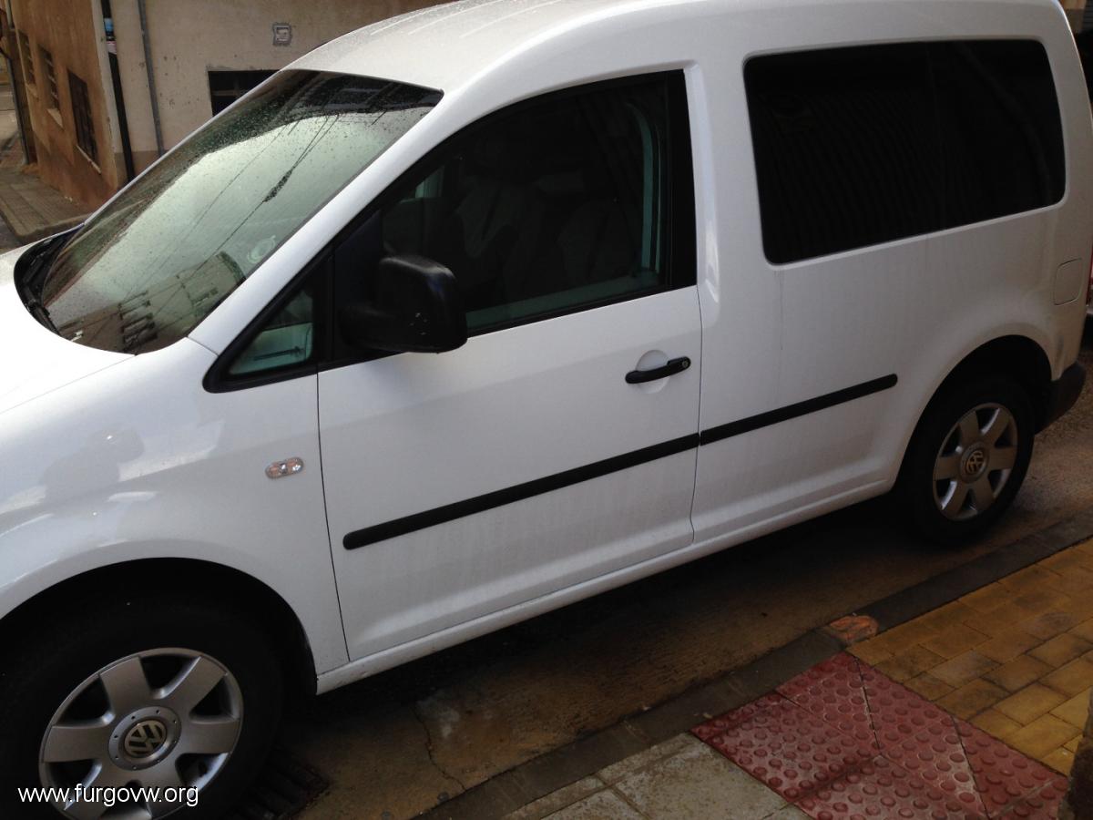

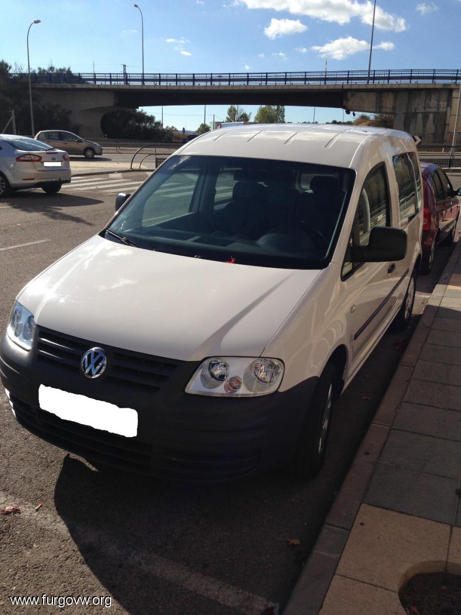

Bueno os presento a mi pequeña esta bautizada como el caballo de soria ya que lo usamos casi todos los sorianos como simbolo de la ciudad.
Es un vw caddy 2.0 SDI blanca con 40.000 km.
Se que algun entendido pondra alguna pega a mi pequeña pero me salio una oportunidad y no me lo pese dos veces, cosas de la vida.

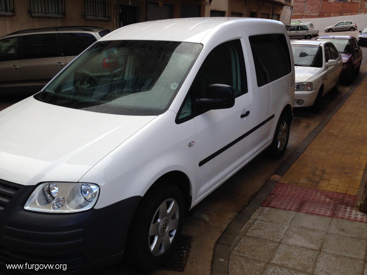

Ahi va una foto de presentacion.

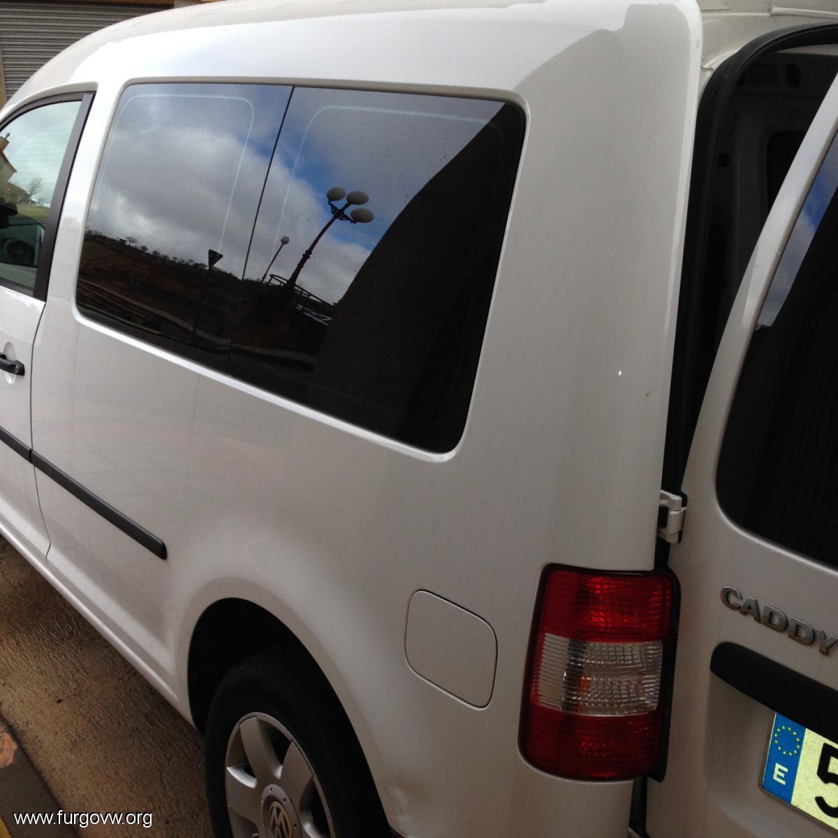

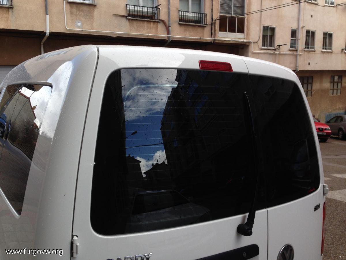

La primera tintado de lunas.
Ah!!! se me olvidaba, lo mejor de todo es que ha sido gratis.

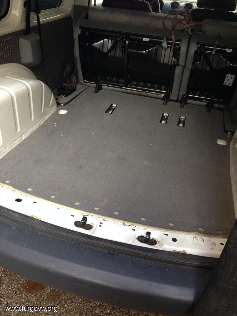

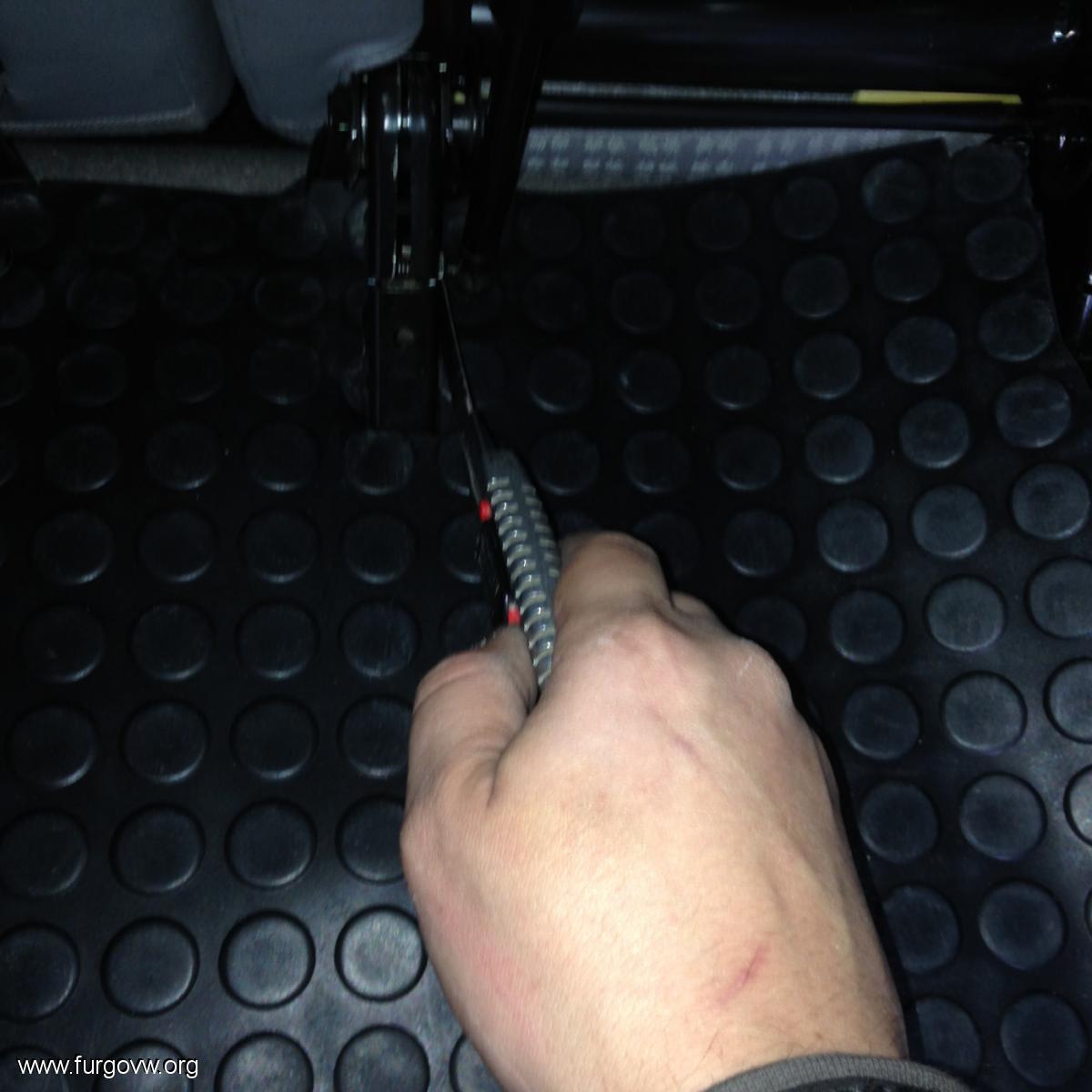

Bueno ya le he hecho otra cosita mas a la minicamper.
La segunda aislamiento e instalacion del suelo de goma.
Materiales a usar:
- Cuter.
- Destornillador.
- Aislante.
- Cinta americana.
- Suelo de goma.

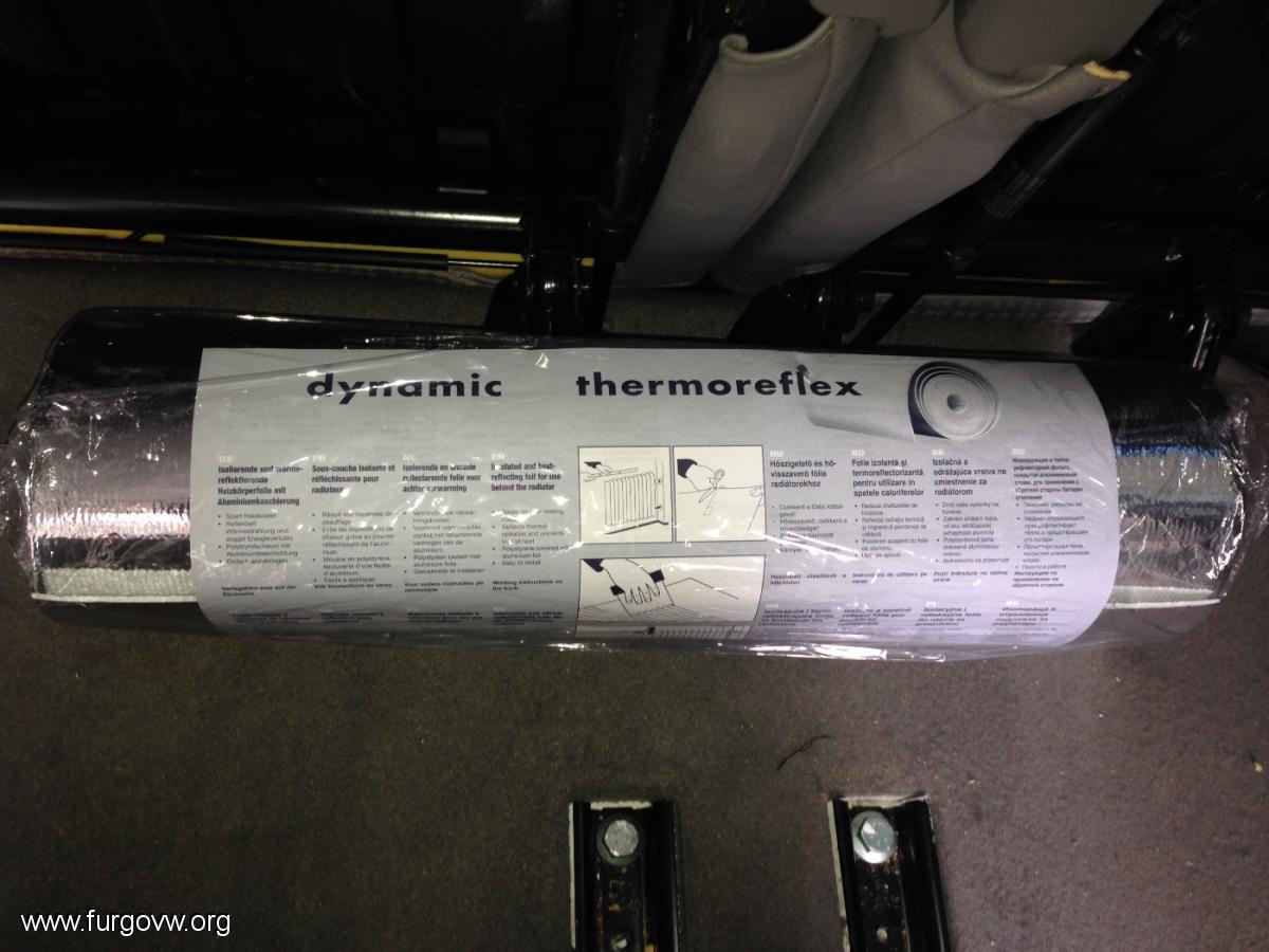

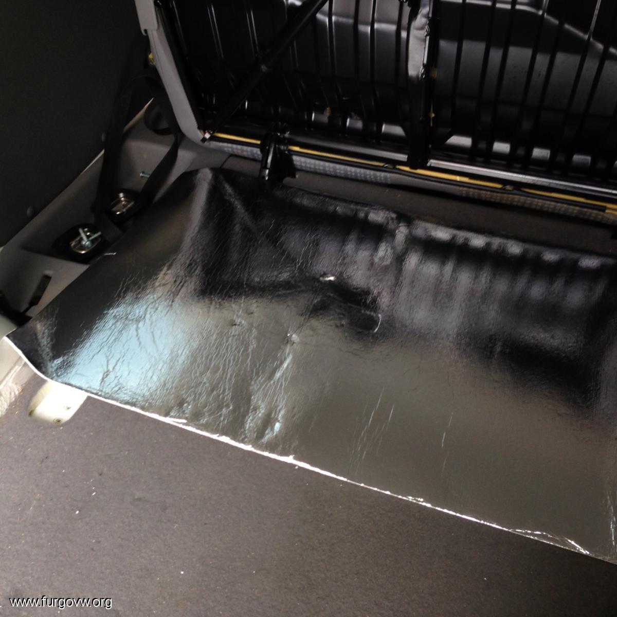

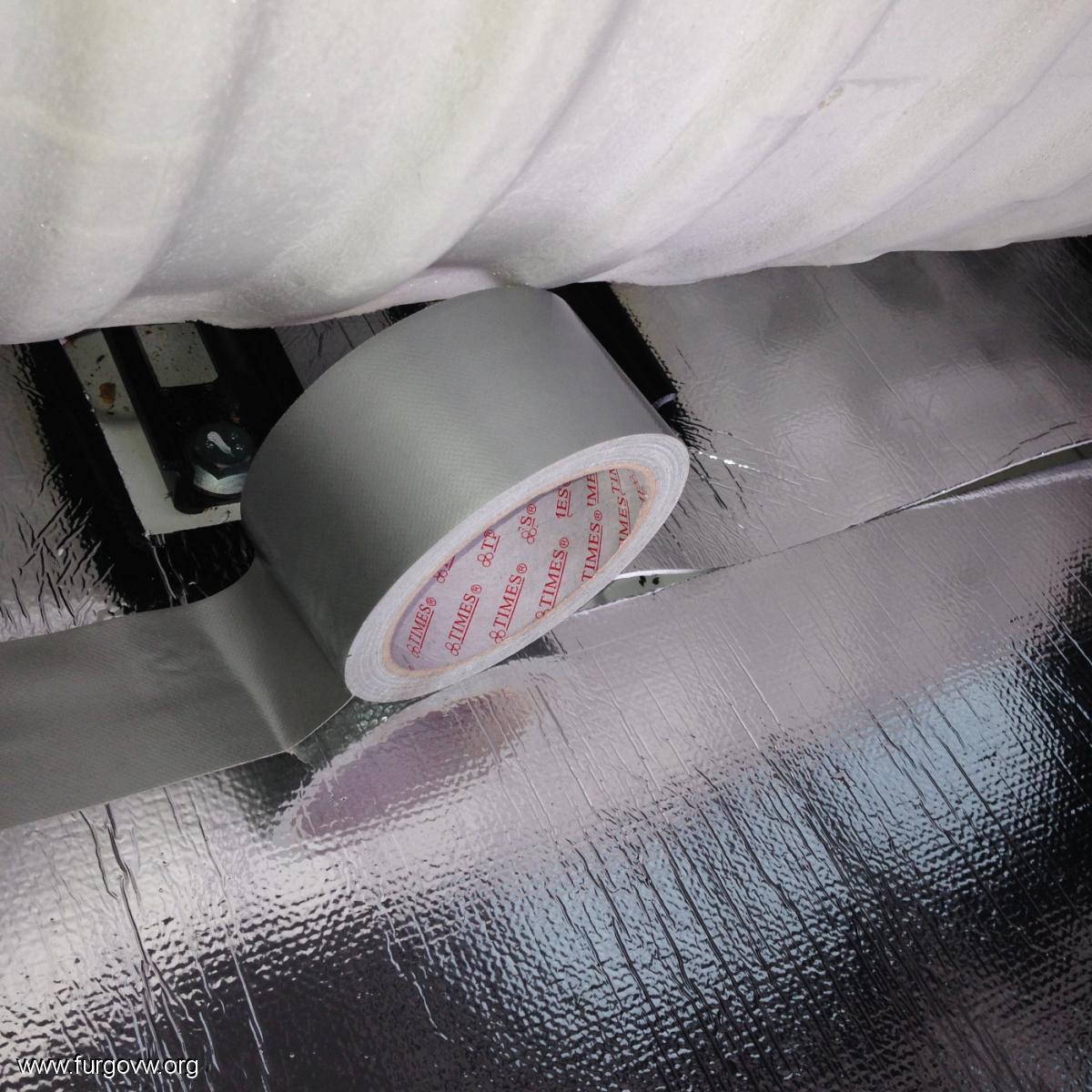

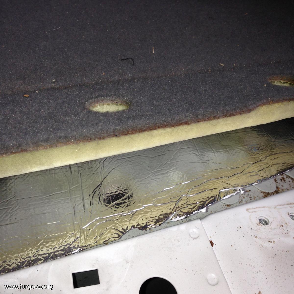

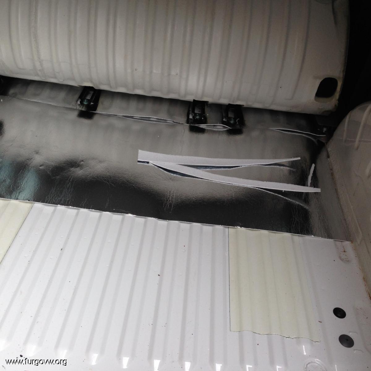

Empiezo por poner una foto del aislante que he utilizado lo compre en el leroy merlin a 10 euros el rollo y me dio para todo el suelo y aun me sobro un poco.
En el rollo ponia que es para aislar las paredes de los radiadores, yo creo que para el suelo sobra.

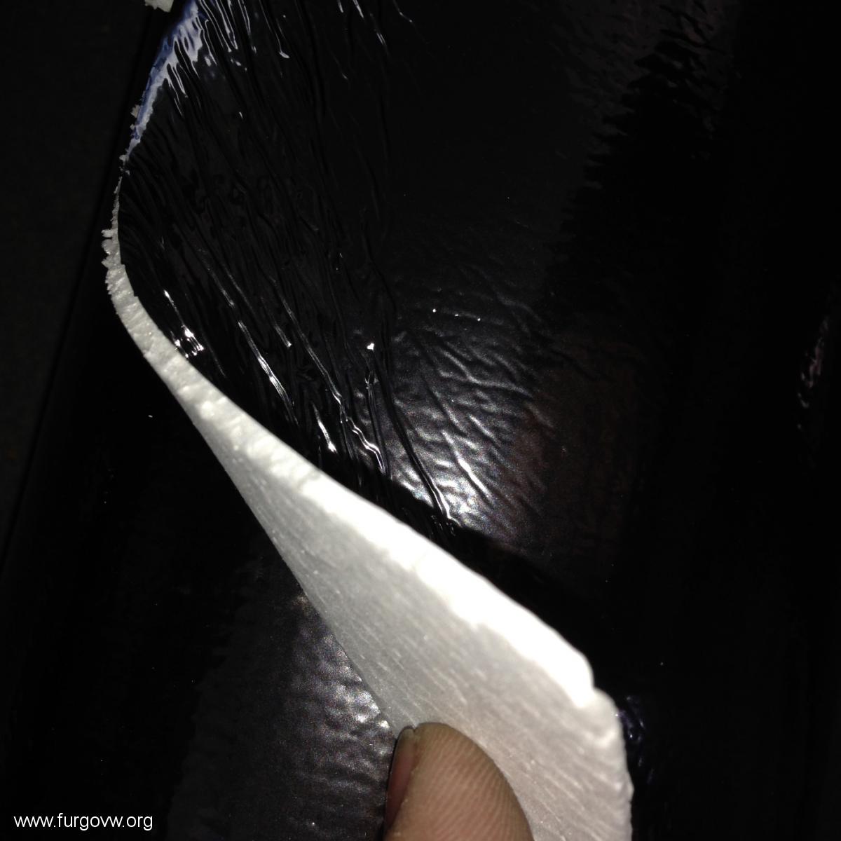

Tiene una capa de poliespan de 3mm y una lamina de aluminio.

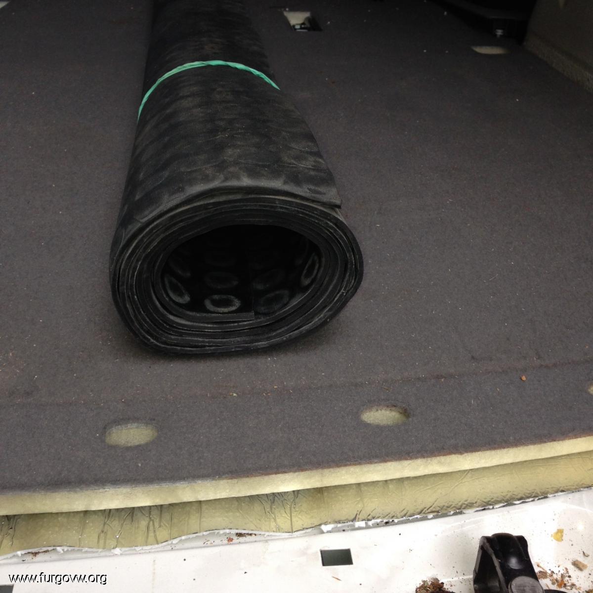

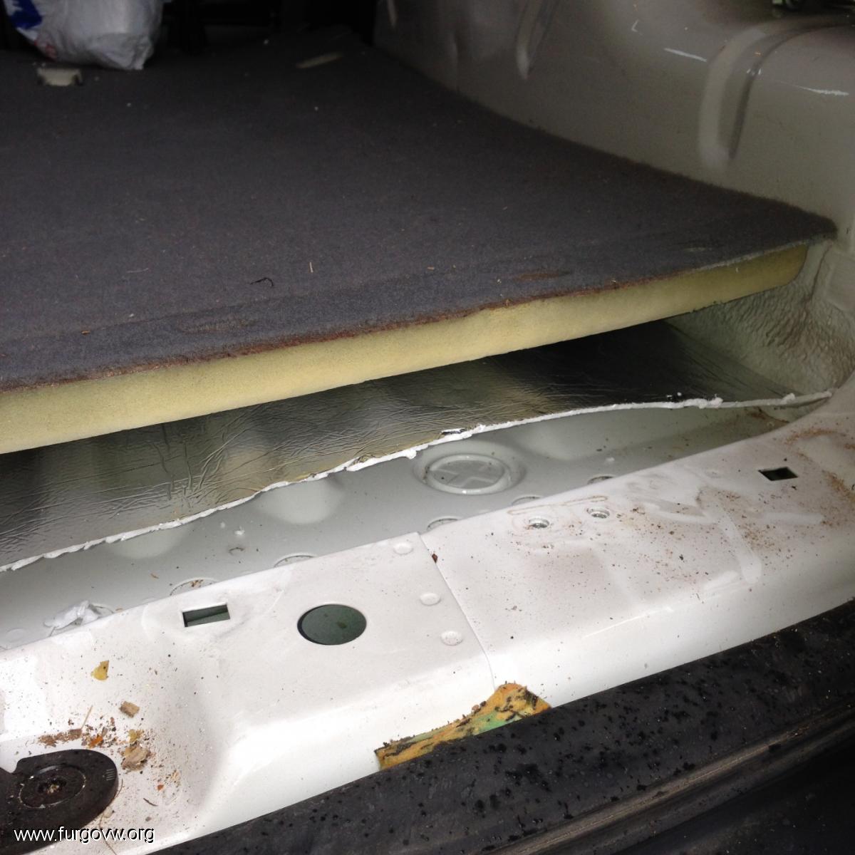

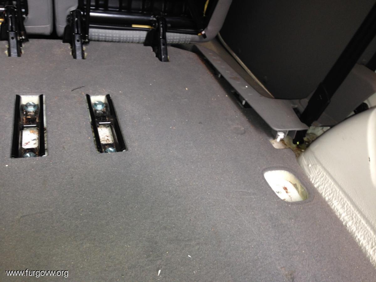

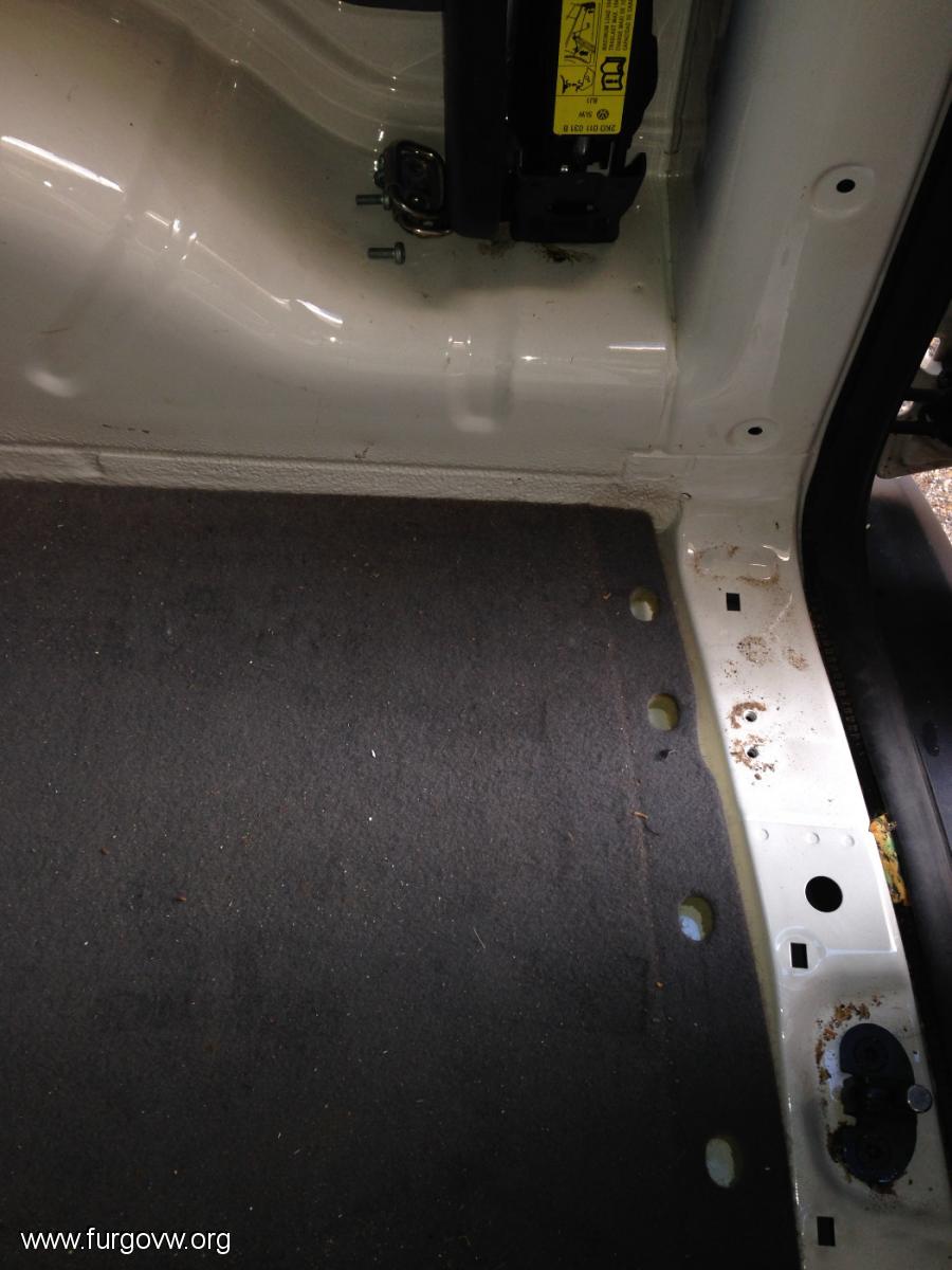

Empezamos desmontando todas las tapas y las sujeciones  de carga que nos pillen en el trozo de suelo que queremos poner.
En un principio tenia pensado quitar la moqueta, pero resulta que debajo de la moqueta habia un trozo de acolchado de 2 cm y la moqueta esta pegada a el, ya he aprovechado y en vez de quitarla la he dejado y asi me aislara mas.
Aislante + acolchado + moqueta + goma. Espero que sea suficiente.

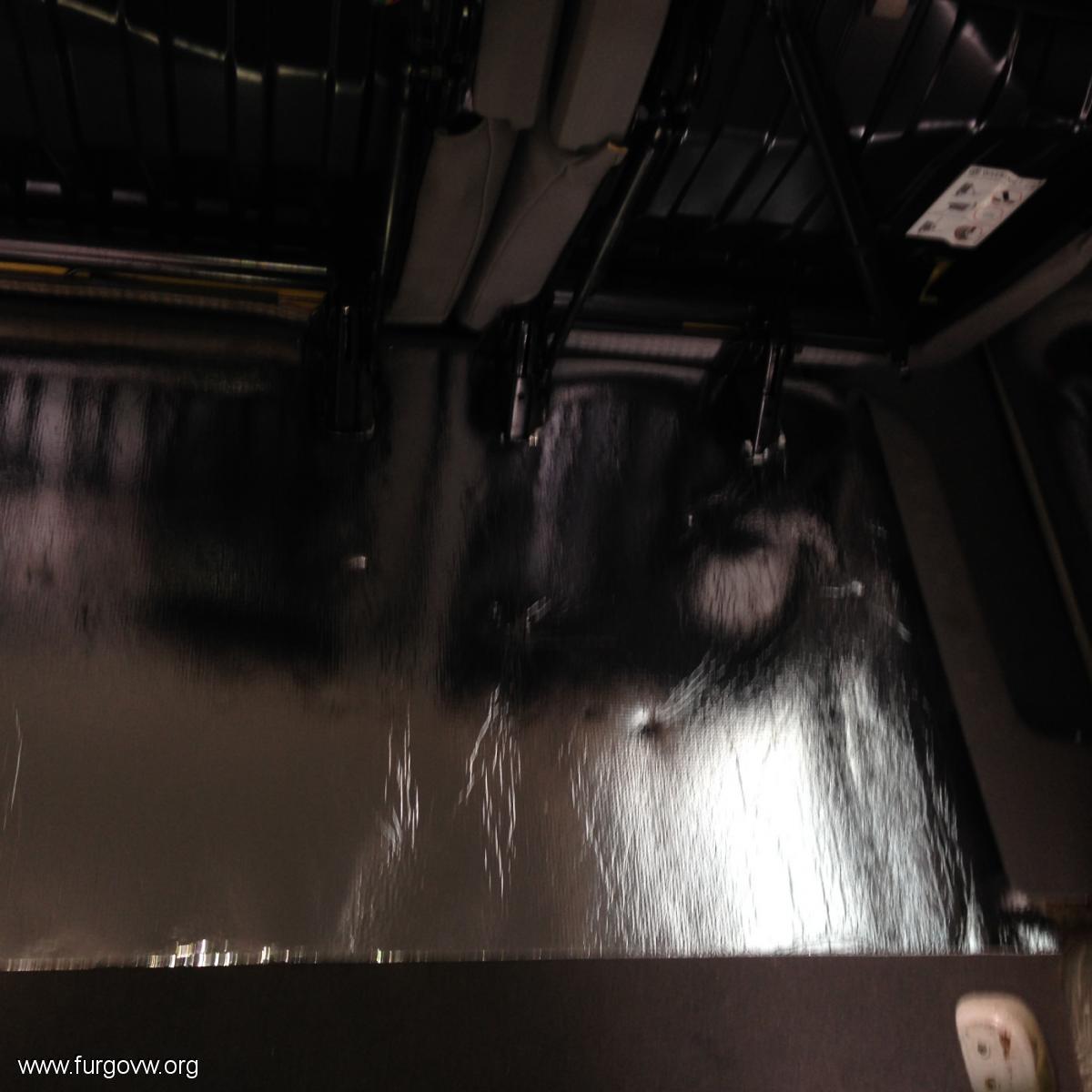

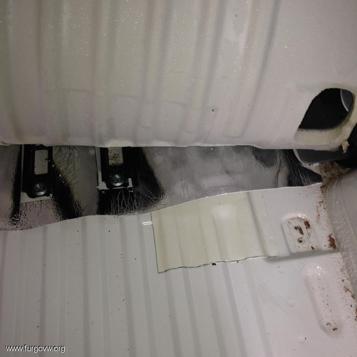

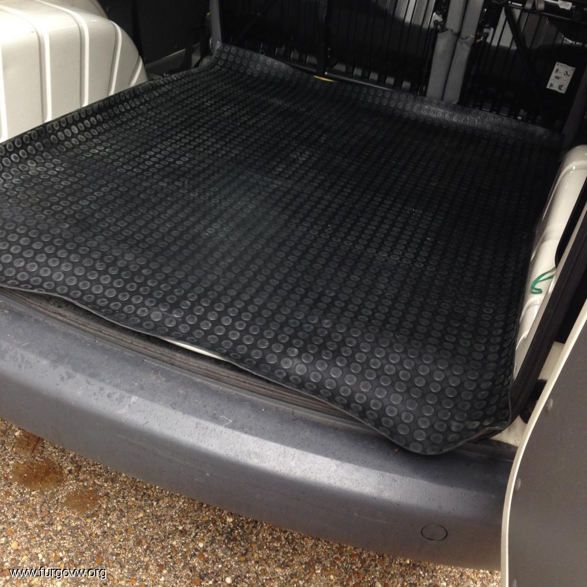

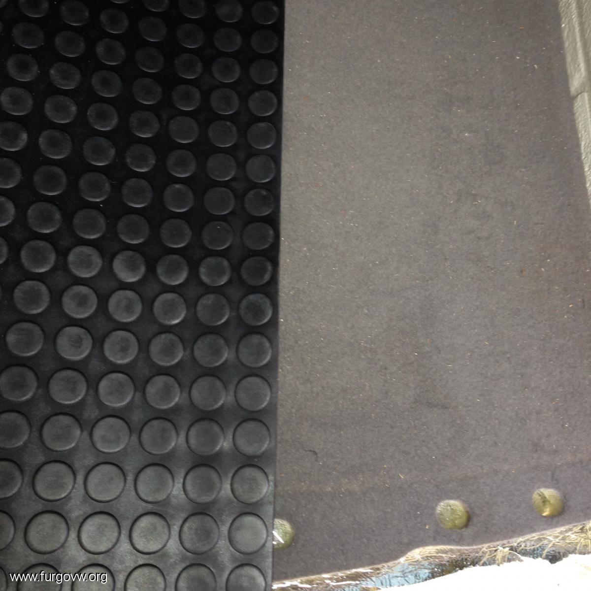

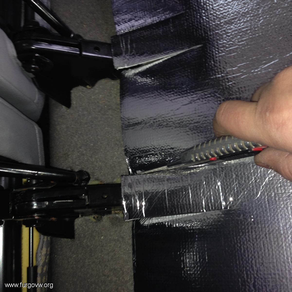

Cortaremos un trozo del aislante y empezaremos a marcarlo por encima que sera mucho mas facil, asi no tendremos que quitar la moqueta.
Una vez cortado y planteado el primer trozo levantamos la moqueta y lo colocamos en su sitio.
Ahora colocamos la siguiente tira de aislante y las vamos uniendo con cinta americana entre ellas y por la chapa para que no se levanten.
Ya he terminado con el aislante.

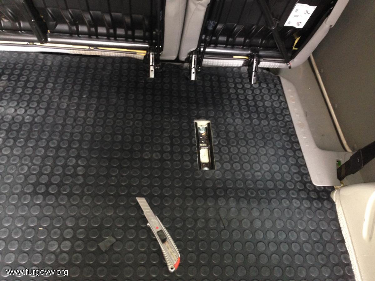

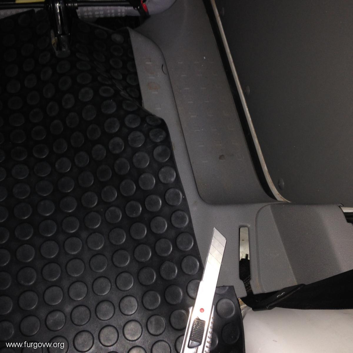

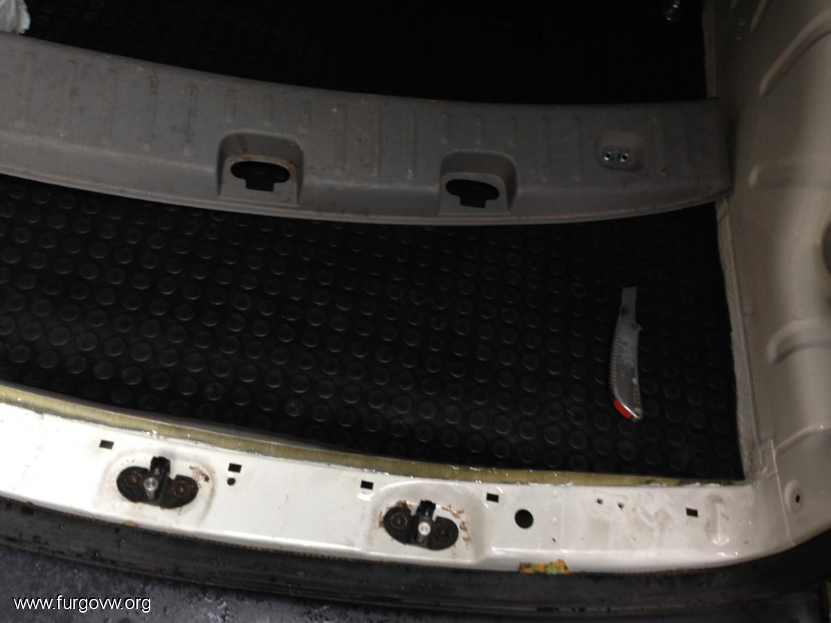

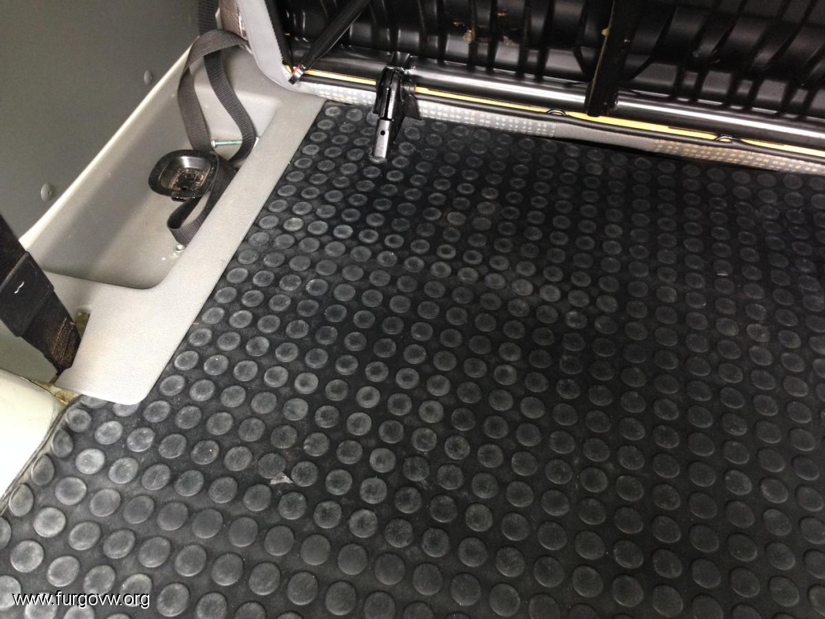

Ahora vamos a colocar la moqueta, la compre en un bricocentro de mi ciudad.

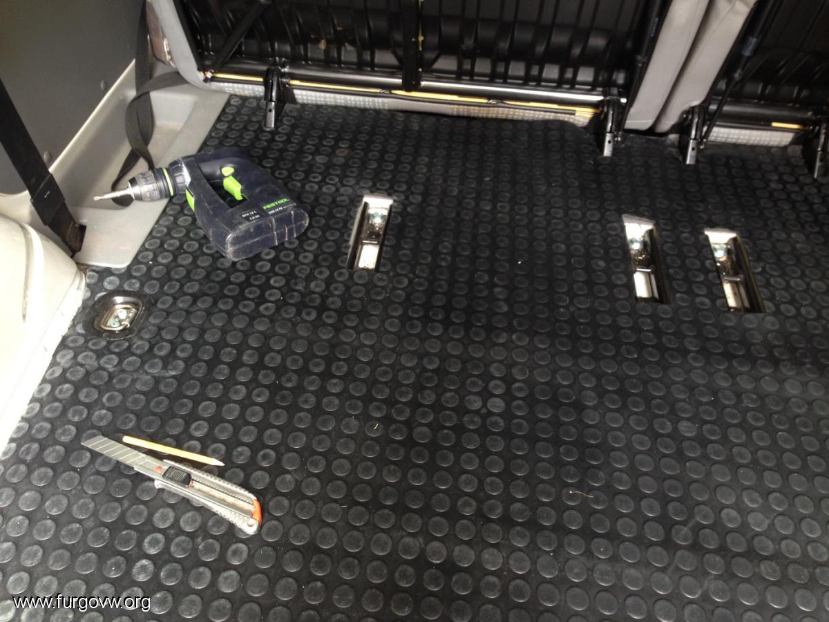

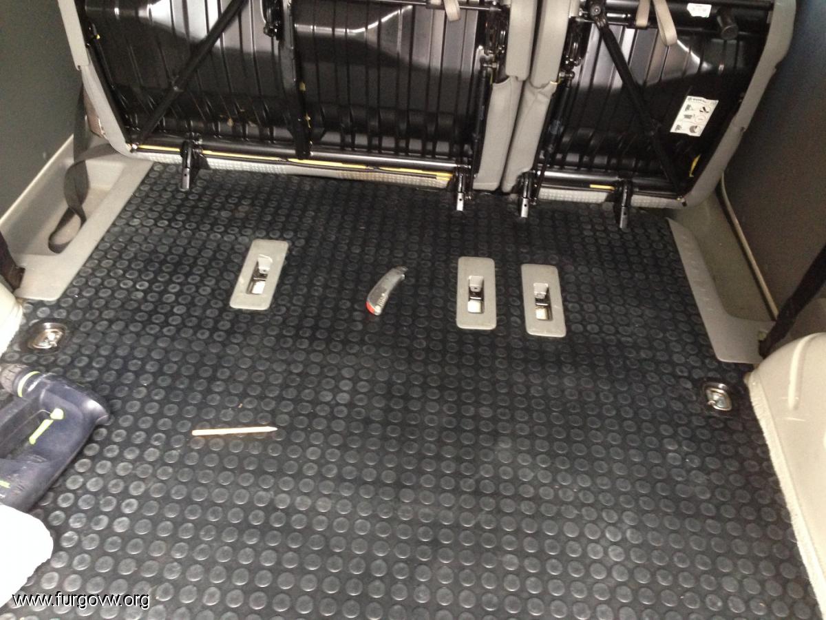

Primero estendemos toda la goma en el suelo y la planteamos para que nos quede recta.

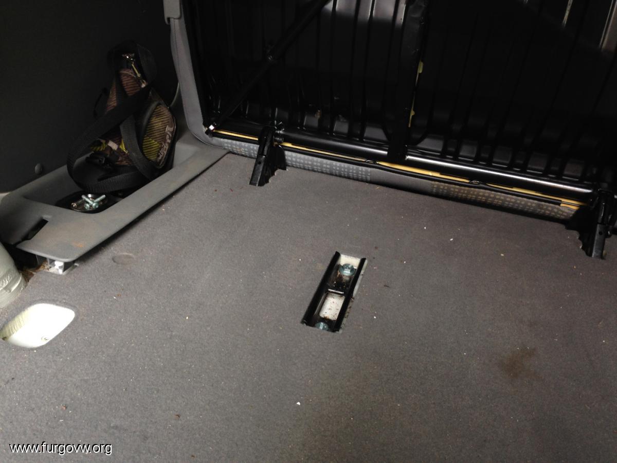

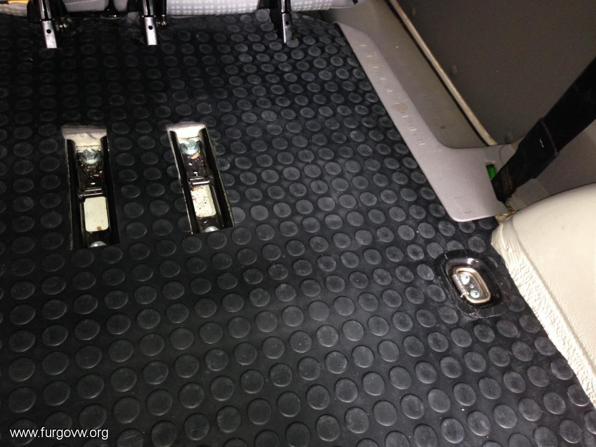

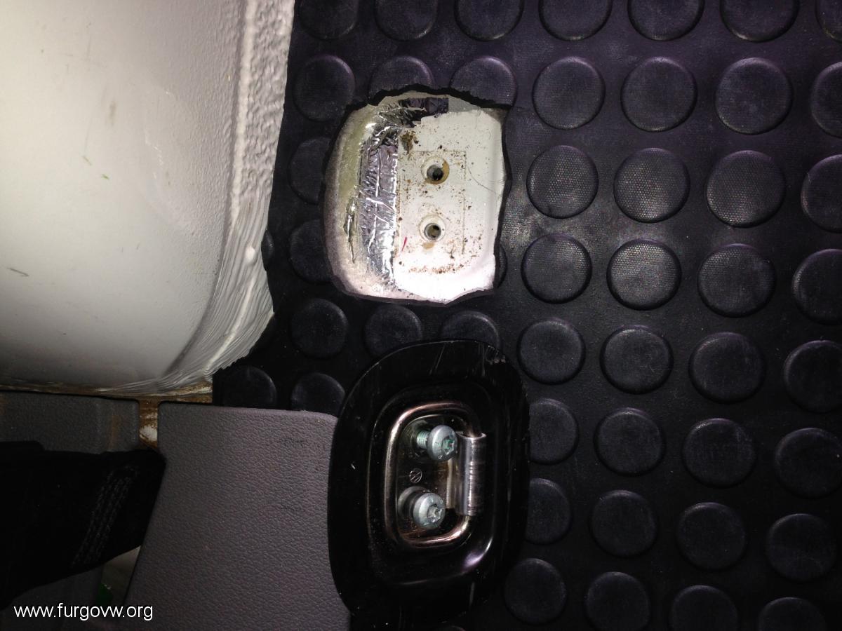

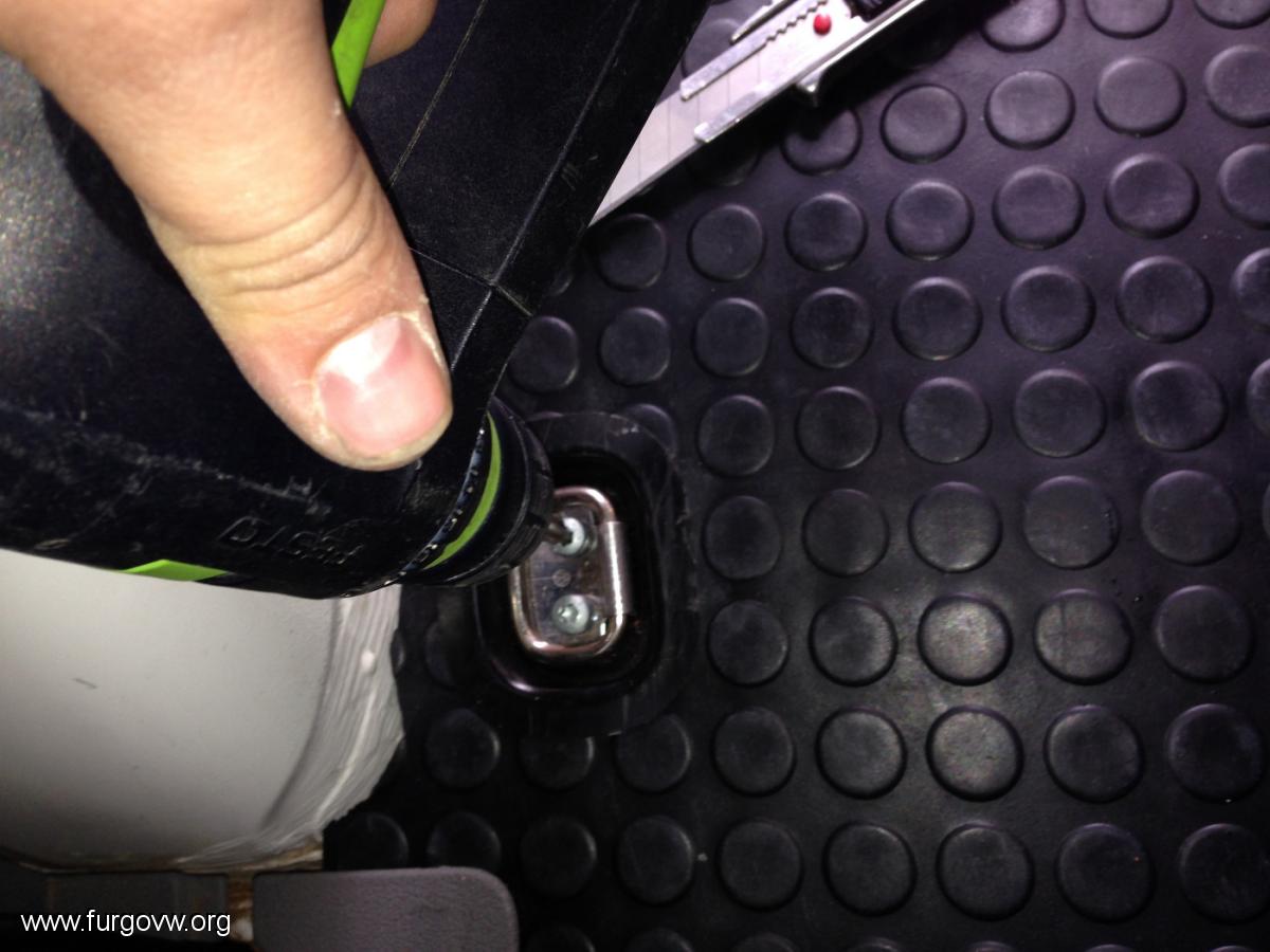

Empezamos a recortar con el cuter y a ajustar, hay que tener encuenta de meterla por debajo de las tapas para que se quede sujeta.

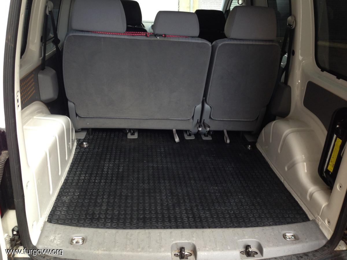

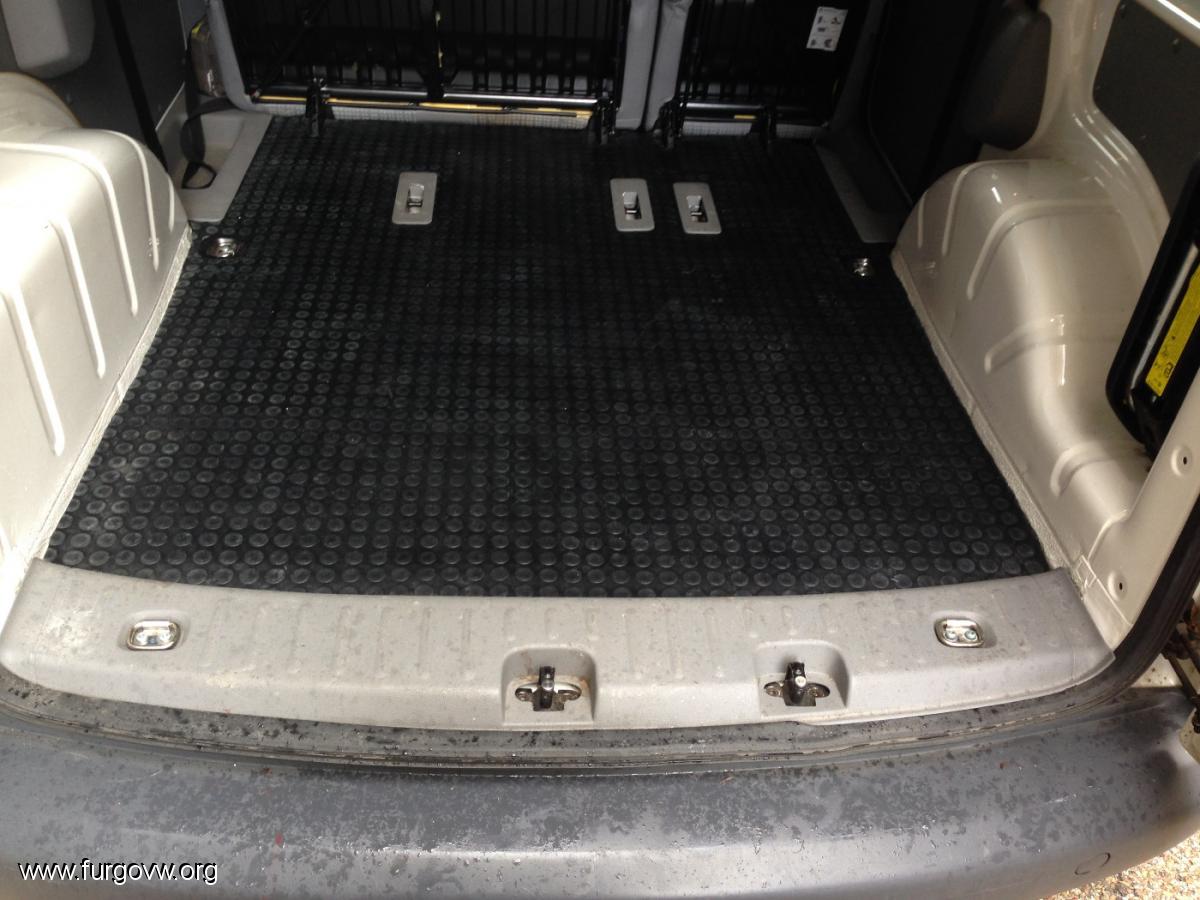

Una vez ajustada toda la goma empezamos a volver a montar todas las tapas y sujecciones de carga.
Este es el resultado final.
Espero que os haya gustado y no haberos aburrido.

Qué buena pinta tiene!
¿Cómo resolviste la goma por la parte delantera? Me refiero debajo de los asientos traseros... .fotografo
Otra cosa, con la espuma+moqueta+goma, se queda el suelo "duro"? Es decir ¿no cede? Uno de los problemas que tengo actualmente es que el suelo es demasiado blando y cede, me gustaria que quedara casi tan duro como si fuera madera directamente.
