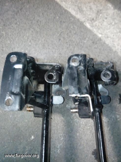

Pues al fin este fin de semana me he decidido a meterle mano al embrague. Lo primero que hice fue cambiar la bomba, la que va debajo del pedal, que es lo mas sencillo, los pasos, como han comentado por ahí:
- Soltarla del pedal, girarla para sacarla hacía el motor, soltar el latiguillo del depósito de frenos (yo puse un globo de agua en el bote para que no gotease tanto), soltar una grapa que tiene el tubo.
- Para montarlo, todos los pasos en orden contrario y purgarlo con el método de la jeringuilla. A mi me costó un montón pero ahora mismo tengo dudas de que fuese por el fallo real y no por falta de purga.
El caso es que después de hacer esto el pedal tenía como dos tramos, uno suave y al fondo, haciendo mucha fuerza, embragaba bien. El caso es que miré por el foro y vi que hay problemas con el soporte del pedal, y tachan:
Lo he cambiado y aparentemente funciona perfecto, suave y bien en todas las marchas. Si alguien quiere mas detalle, os explico lo que sea.
