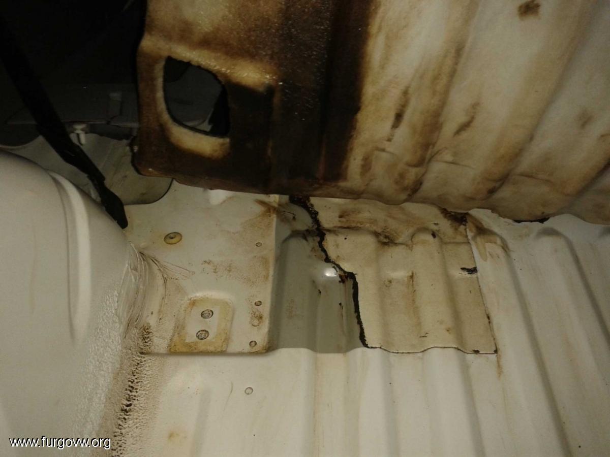

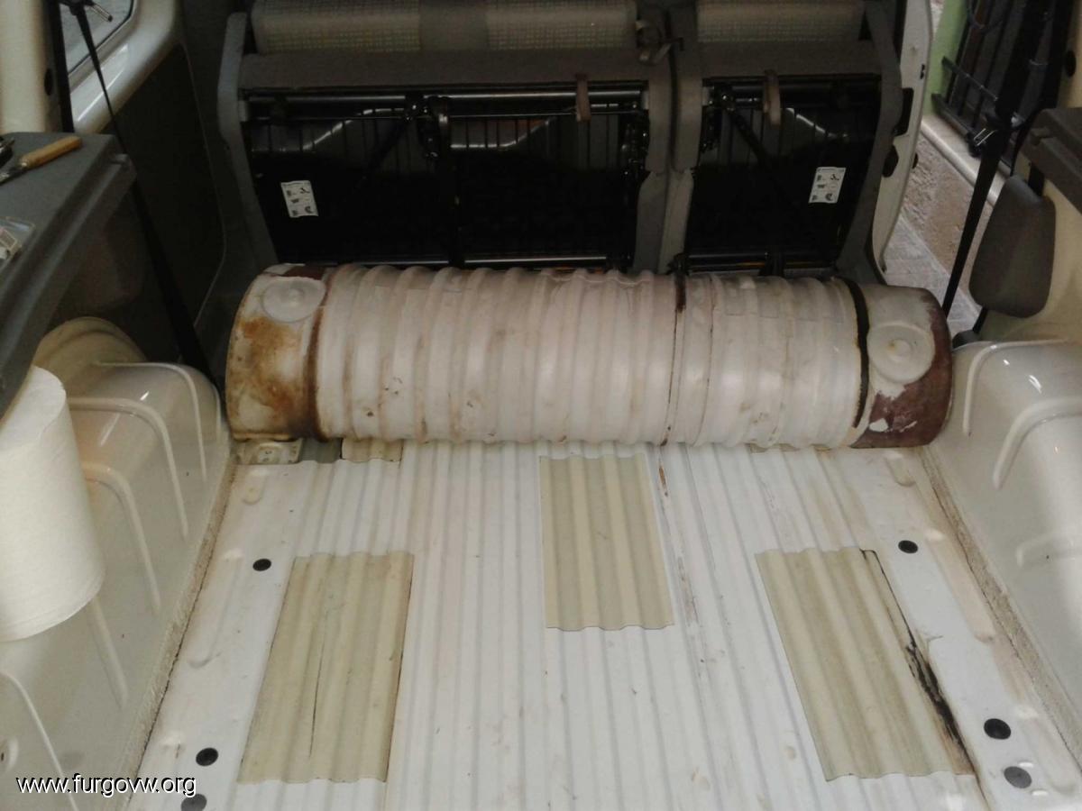

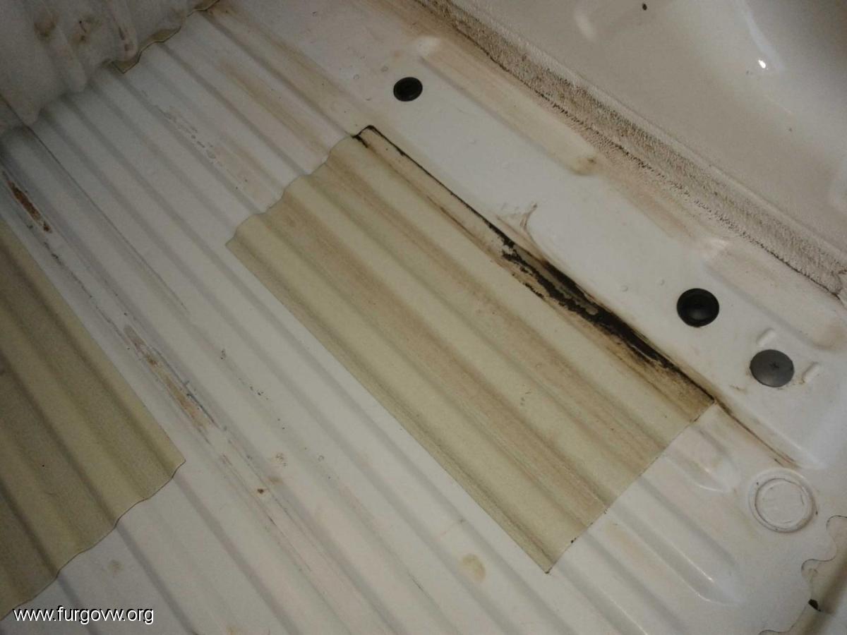

El caso es que este fin de semana, haciendo limpieza con el aspirador, me pongo a hurgar por la moqueta del maletero y veo algo raro en los bordes. Saqué los guarnecidos, levanté la moqueta y... gasoil: por lo visto algún usuario transportó gasoil, aceite o una sustancia similar en el maletero y le volcó el contenedor, y la chapa aun contenía este líquido, pues la espuma bajo la moqueta impedía su evaporación. La moqueta estaba limpia, supongo que, o la limpiaron antes de devolverla, o la limpiaron por encima en el concesionario.
Limpiando con aguarrás, he observado que este líquido ha deshecho parcialmente unas láminas rectangulares pegadas a la chapa, y me gustaría saber qué son, de qué están hechas, para qué sirven y su importancia, por si tengo que reclamar o reparar...

no te preocupes por esas chapas que no son chapas, son silenciadores para la chapa, son similares a la tela asfaltica si no identicos, son para que la carrocería haga menos ruido, no es grave, pero revisa bien la pintura y demas sitios, pero ya es raro que una furgo de leasing tenga solo 65000km, es demasiado sospechoso, si me meto en un leasing o renting me la como a km y en 5 años...
Pero tranquilo que no es grave y si no olía a gasoil o algo asi a lo mejor era jabón lo que se ha quedado ahí.

Efectivamente, el grumo negro que sale disuelto parece petróleo, así que debe ser eso de la tela asfáltica porque limpiando con aguarrás aun salía más, así que lo sequé bien, lo dejé airear y listo.
