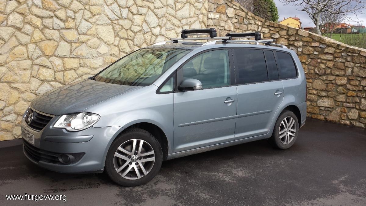

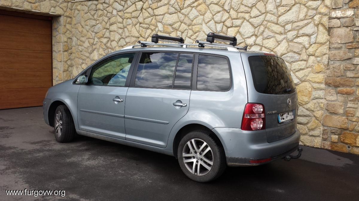

Aqui va alguna foto de mi minicamper! Espero os guste!Este finde semana me pondre con el brico de hacer la cama ya os dire que tal.... .palmas
