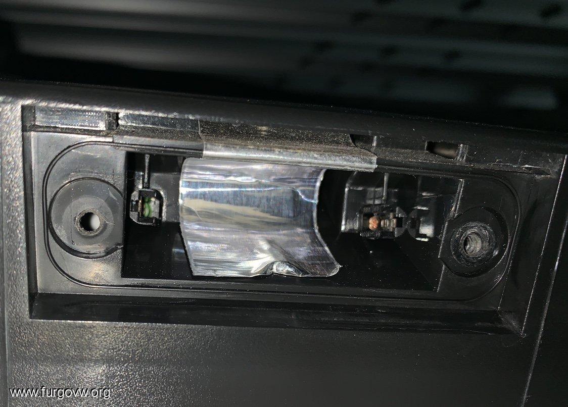

Yo tengo una pestaña hundido, como la saco? Que contactos más raros, no me he atrevido a quitar la otra... Dónde está el truco?
Pulpitus, para sacar el contacto coge unas alicates finas y tira para afuera de él y prueba que haga contacto la luz y si lo hace pos dejala  y no la toques jeje, porque sino tendrás que quitar todo el panel del porton para acceder a las luces de matricula y ponerle algun tope al encaje interior que tiene el contacto para que no se vuelva a hundir. Son una M...., pero es lo que hay, solo intentar mejorarlo para que no vuelva a pasar y ya.
Saludosss.
Gracias! No sé donde tengo los alicates finos, me va a tocar comprar unos para arreglar esa ñapa. Mira que es cutre ese portalámparas jajaja

Bueno, aqui la novatada!! Me ha pasado exactamente lo mismo, acabo de subir del garaje todo loco, comprobado todos los fusibles, con el multimetro dan voltaje en los pines del portamatriculas del portón, quitado fallo de bombilla fundida con el vagcom.... El caso que ni original ni leds tengo luz....
Vosotros lo solucionasteis al final? es fácil sacarlos con los alicates?
pulpitus
A mí se me hundió un pin, los saqué con unos alicantes de punta fina, me costó un rato porque se volvía a meter cuando ponía la bombilla, unos cuantos intentos y al final se quedó funcionando. A mí no se me fundió ningún fusible ni nada, al ser una T5 de las primeras supongo que es todo más rupestre.

Si el tema es que no se ha fundido ninguno al final. Pero como al cambiarle los leds interiores, con los del maletero si tuve un problema. Y es que se me fundió uno de 7,5A que controla todas las luces de cortesía y lectura de la parte trasera.... pues claro, hoy lo primero, ha comprobar los fusibles, todos bien, luego que si vuelvo a las bombillas originales,  estás tampoco van, que si tengo tensión a 12v directamente con el polimetro en los pines del porton, entre medias, aparece fallo de bombilla fundida, arranca el vagcom, borra fallo y vuelve aparecer, todo esto en el garaje, la luz apagándose cada 3 min..... pues espero que sea que no hace contacto porque poco me queda por probar

Resuelto, el tema estaba en los pines del portamatriculas
Quitas la lampara para cambiarla a led, y al introducirla de nuevo, empujas las piezas laterales donde van alojados los pines, con los laterales metalicos de la lampara.
No se llegan a esconder del todo, se queda a mitad, por eso me estaba haciendo polvo. Porque miras, los ves, y te imaginas que tiene que hacer contacto. Pero le falta ese pelin, que cuando le tiras con los alicates, sale la mitad. Una gota de pegamento, y a la siguiente perfectoc. Quedan muy bien, y sin fallo de luz fundida

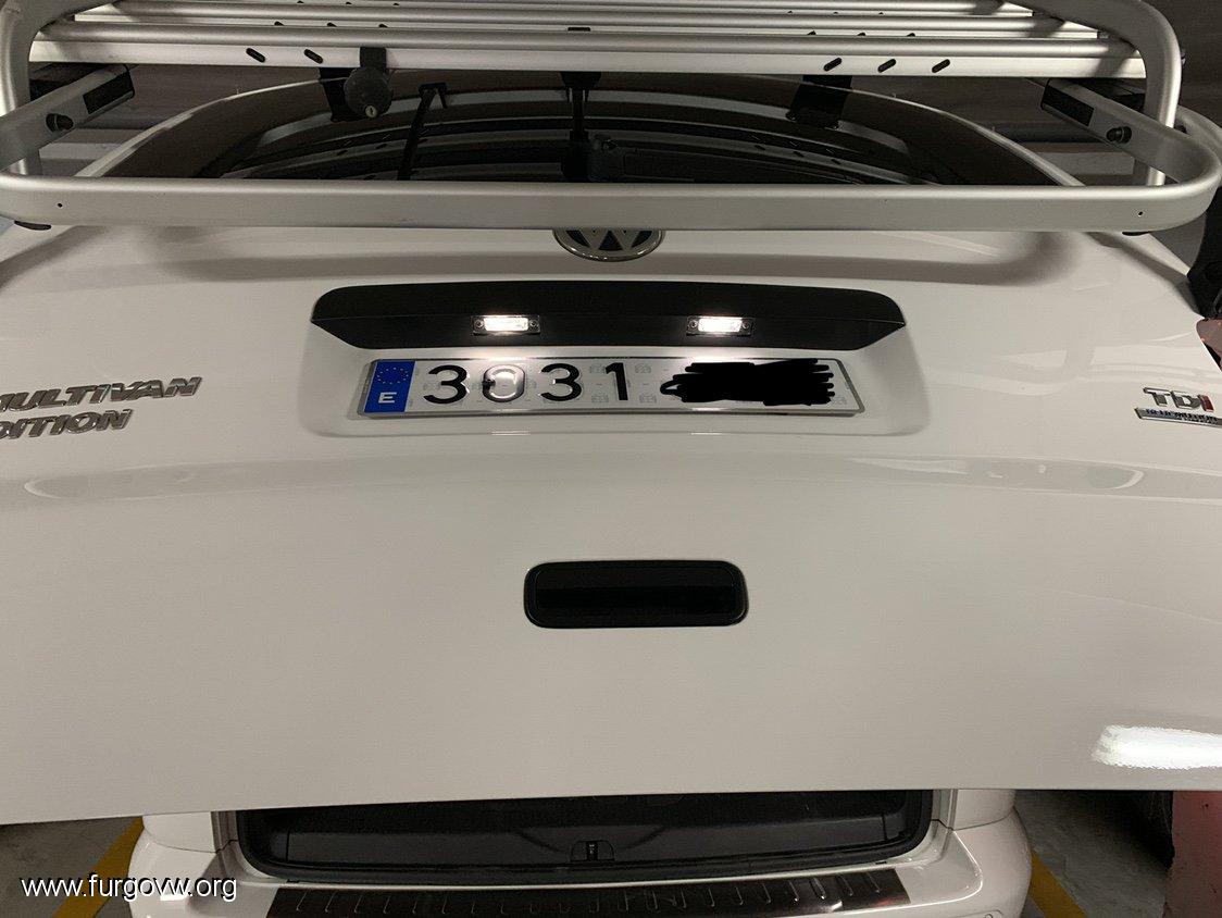

Adrian Garcia podrias decirnos que modelo de bombillas has puesto? .... hacen la luz muy blanca?
Gracias.
Adrian Garcia
Pedí unas igual que estas, pero con 4 led en lugar de 3, pero creo que estas son perfectas, porque las que yo pedí, al ser de 41mm abren mucho las patillas del foco, y por eso al introducirlas empujaba a los pines hacia dentro.
Yo las he dejado con el disipador hacia abajo, y los led escondidos, para que no den mucha luz. Particularmente no me gustan que alumbren mucho las matrículas, un toque elegante y con luz blanca es suficiente (para mi gusto)
