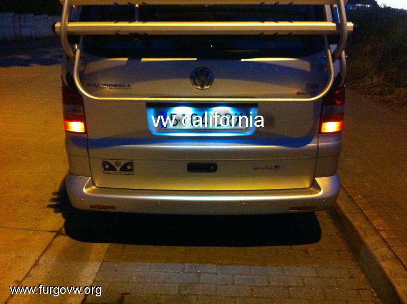

Te cuento,yo las puse este verano y la verdad es que mejora bastante y creo que no es muy tuning.esta noche desde el ordenador subo una foto,por cierto las compre en feuvert

la referencia ni idea pero quita una y la pillas,hay dos tamaños una mas larga que la otra.
esta es la larga.

Tréncalos, no compres lo mas barato que encuentres, yo compre hasta dos juegos de las que tienen cristal alrededor y son un mojon.
Al final pille del Feuvert pero no iluminan tanto como las de  tony34 aunque lo prefiero, no hay muchas situaciones en las que quiero que me vean la matricula. .meparto
