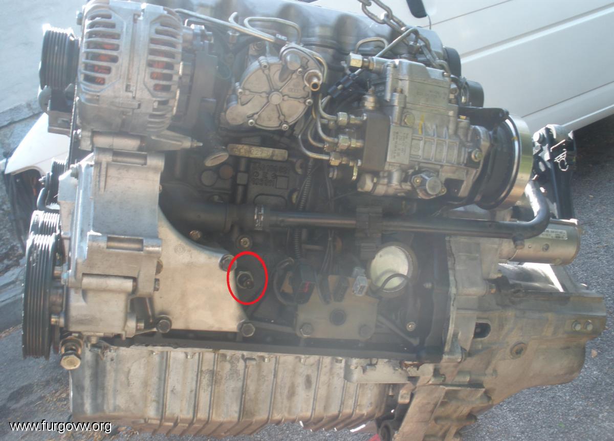

abra
Cita de: +gvr en Enero 24, 2014, 22:24:10 pm
Por eso te quedó tan mal al principio y por eso preguntaba si era posible ajustar la bomba de tal manera que diera un valor "aceptable" sin estar realmente bien. Si el timing es la coincidencia de la posición del pistón con la bomba (supongo que a través del inyector de alzada, no?  .malabares) el árbol de levas puede estar mirando para otro lado...con lo que la abertura de las valvulas de admisión y escape no van coordinadas con los respectivos pistones en momentos adecuados.
Efectivamente, no lo sé al 100% pero supongo que para dar el timmin la centralíta tomara los datos del inyector de alzada, la bomba y el sensor de posición del pistón:
lo que le pasa basicamente es que los pistones llegan arriba mientras que las válvulas todavía están abiertas y las golpean, depende de lo abiertas que estén los taqués al ser hidraulicos "absorben algo" del golpe, pero si es mucho pueden acabar cascando los taqués y/o doblando válvulas
