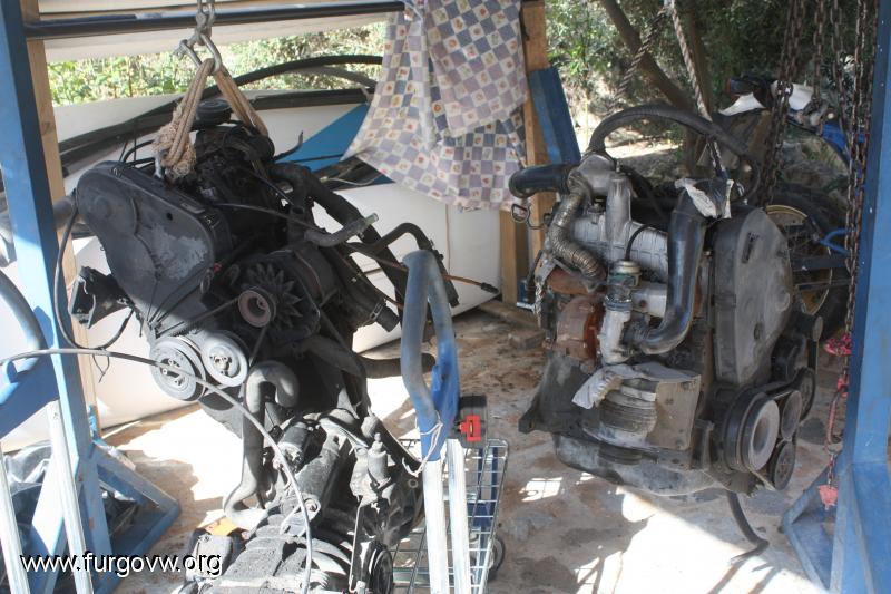

Si os interesa a alguno yo tengo el motor completo de la t3 1.6 jx, lo desmonté funcionando perfectamente, y con la temperatura como un clavo desde Alemania hasta aquí ,el precio es económico y podeis aprovechar mas piezas bomba, alternador etc etc , yo lo cambié por que he pasado a tdi por tener mas potencia y mejorar en todos los aspectos mi syncro .

El asunto ha dado un giro de 180º.Preguntando por aki y por allí, me salio un motor 1.9 tdi 90cv,con todo los accesorios, por lo mismo que me pedian para rectificar y montar la culata.
Estamos haciendo el cambio de 1.6td a 1.9 tdi mecanico,y de momento parece que pinta bien¡
Seguiremos informando¡
