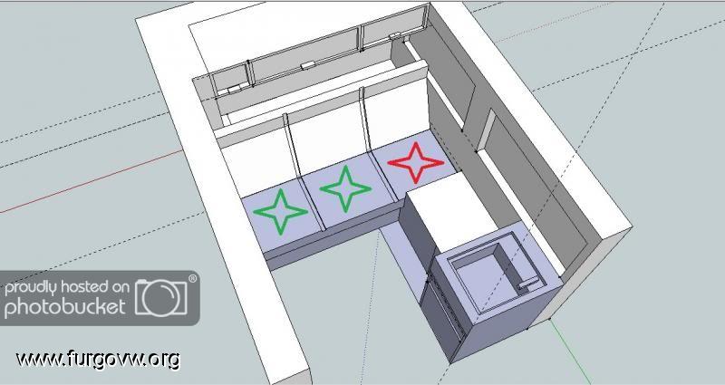

El tema es que para homologar el tema del asiento es inviable, lo homologas como moviliario, pero no es plaza homologada en movimiento, asi quedaria la furgo homologada, unicamente con las plazas delanteras, ya sean 2 o 3
Para homologar un asiento para su uso en marcha, hay 3 variables, primero, que el asiento este homologado, segundo que el anclaje del mismo al cachis sea el original, y tercero el anclaje de los cinturones
Si cortas el asiento, aunque las otras 2 variables (anclaje y cintos) esten correctas, no se puede homologar
En mi caso, tengo una vw caravelle, que tiene una configuracion de asientos
1+1
2+1
3
Con esto, yo ya tengo un asiento de 2 plazas y ademas abatible, el problema....que los anclajes de este asiento, no coinciden con los de la ultima fila, con que...no lo puedo homologar porque para instalarlo, tengo que modificar el anclaje original del mismo, con que esta opcion queda descatada, a no ser....que homologue como moviliario, y solo use en marcha las plazas delanteras
Si doy uso a la ultima fila (de tres palazas) tengo que dejarla tal cual, ya que si la corto....solo podre homologarla como moviliario, no para su uso en marcha
De tal modo, solo me quedan una opcion si, como es mi caso, quiero tener mas de 2 plazas homologadas, es mantener la tercera fila en su sitio, adaptando el mobiliario a este, permitiendo que el mueble llegue hasta los asientos, y homologando el asiento para 2 plazas unicamente. La putada, que tienes una cuatro plazas, pero...,con una plaza estorbando
Es decir, algo asi, que es lo que explicaba un chico que habia tenido que hacer en el post que me has pasado
De esta manera, estarian homologadas las plazas de conductor y copiloto, y las dos plazas que marco con una estrella verde, la que esta con una estrella roja, tendria que seguir ahi fisicamente pero...no estaria homologada, ya que si la cortas...jodes la homologacion de tooodo el asiento. dejandola asi, puedo llevar el mueble hasta el asiento, cosa que no podria hacer si la plaza estuviese homologada, ya que hay que dejar, como te comentaba mas atras, 1,10m desde la interseccion culera-respaldo hasta el primer mueble que tenga delante

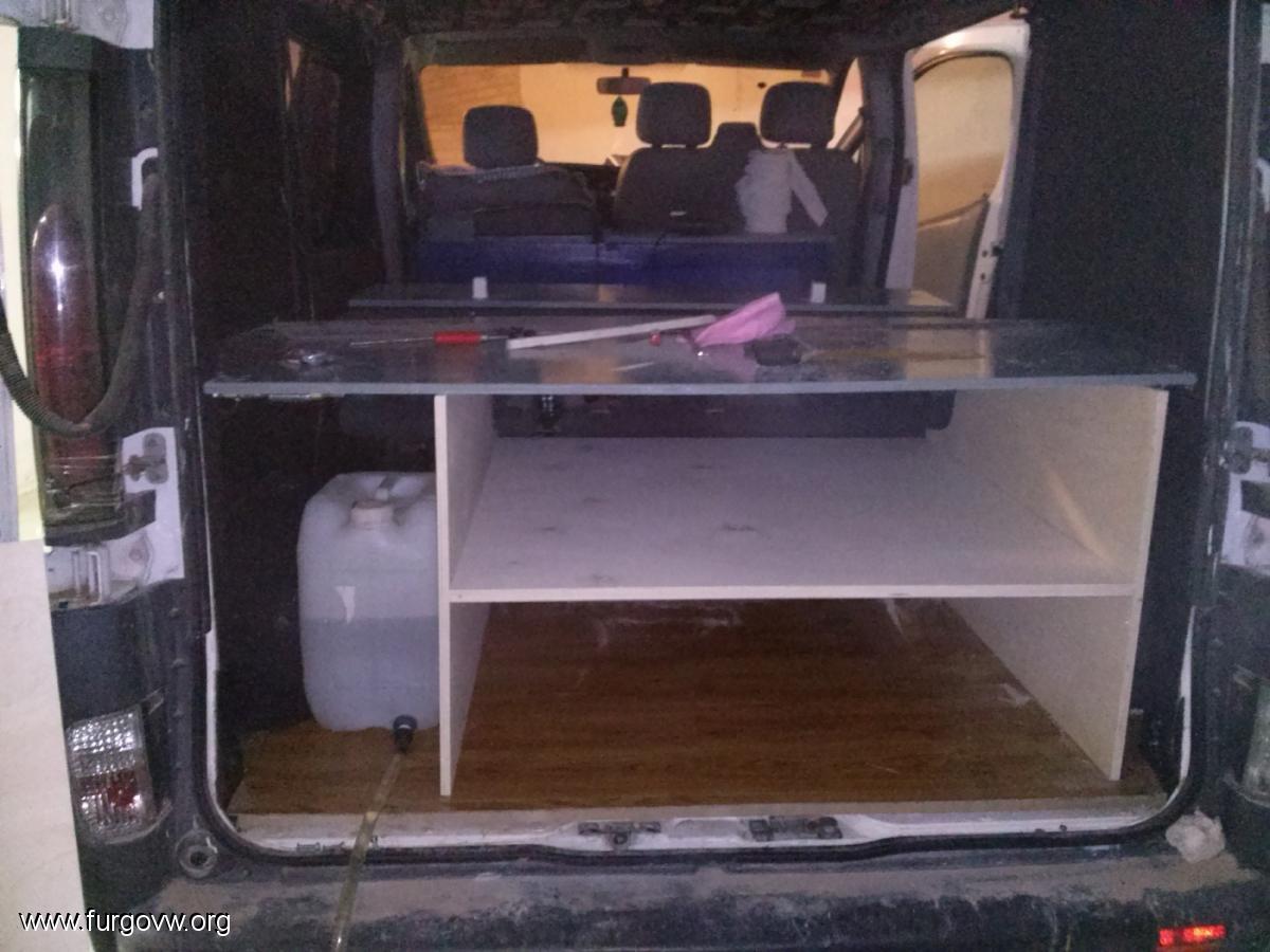

Bueno, sigo chapuzeando,  si te parece que esta bien, no te equivoques, no ahí nada mas lejos de la realidad ;D , a mi me vale, si alguien tiene alguna duda, q lo diga puedo decirle como no hacerlo jejeje un saludo furgoneteros!!!
eladio_jose
eladio_jose

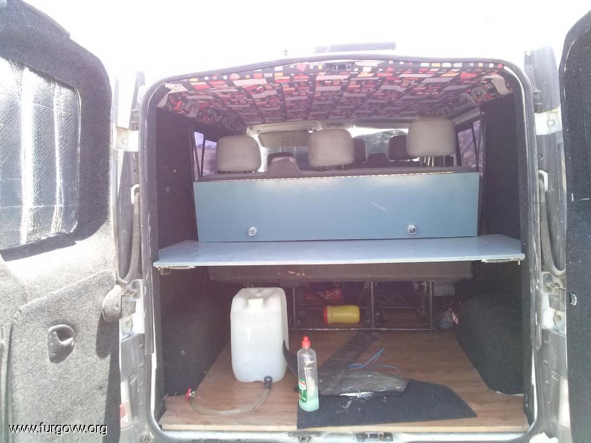

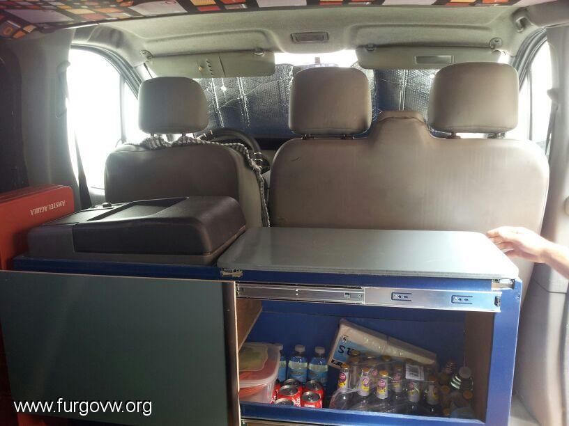

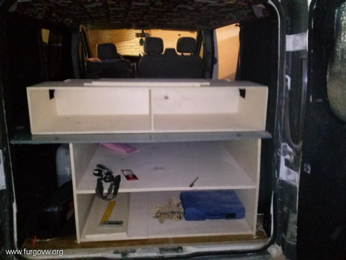

Tengo el famoso mueble altillo q viene por el foro, con las medidas q dan , lo vendo en 30 euros, no me cabe con tantas cosas, por cierto recomiendo a todo el mundo q se quiera hacer un maletero extraíble q se pille las guías telescópicas, los 70 euros mejor invertidos
Este es el altillo, un saludo
