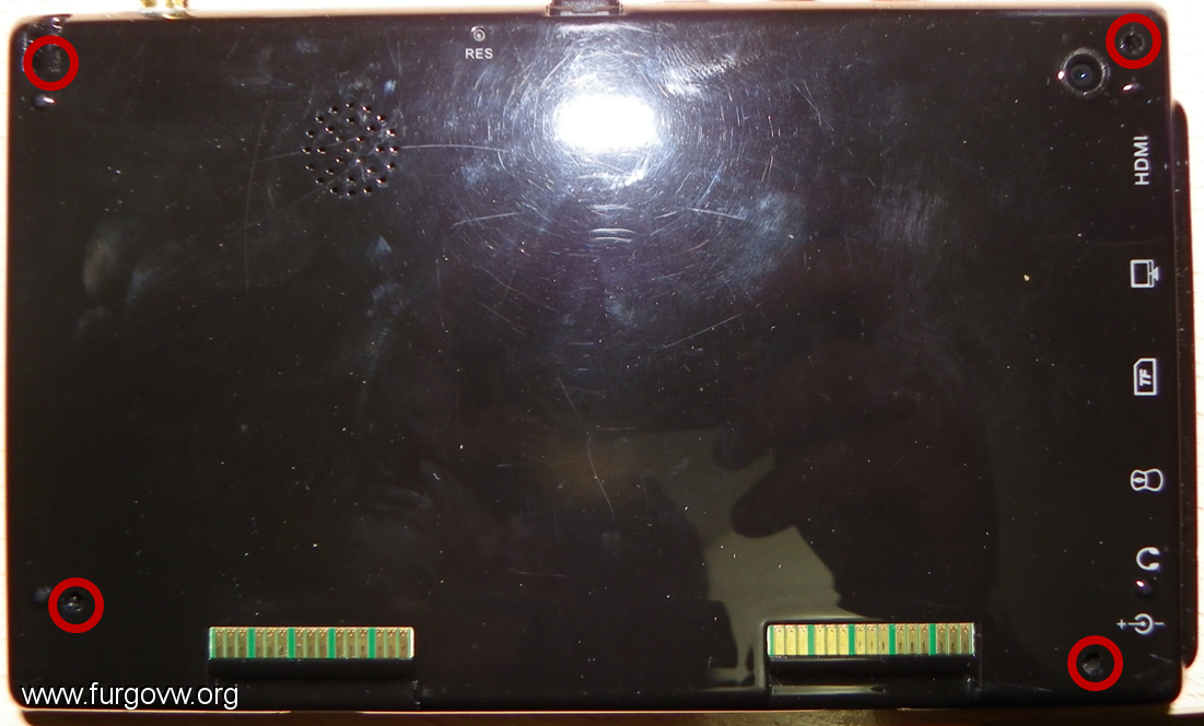

En primer lugar desmontamos la carcasa, tan sencillo como destornillar los cuatro tornillos que la sujetan por la parte trasera (ojito! uno de ellos se encuentra oculta tras el lápiz, hay que sacarlo para poder acceder a él!).
Con un objeto fino (por ejemplo un clip o una aguja) hacemos presión en uno de los agujeros de los que hemos sacado el tornillo para separar la pantalla de la carcasa con comodidad.

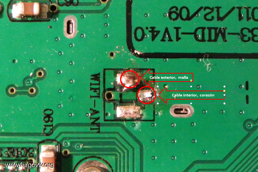

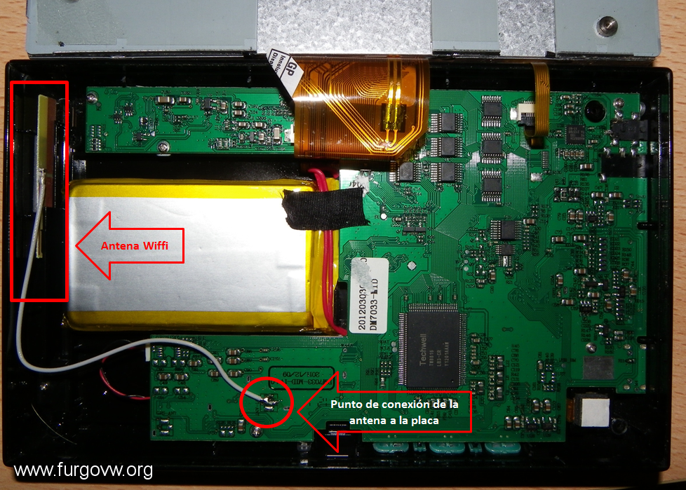

A continuación localizamos la antena wifi y donde van soldados los cables de la misma:

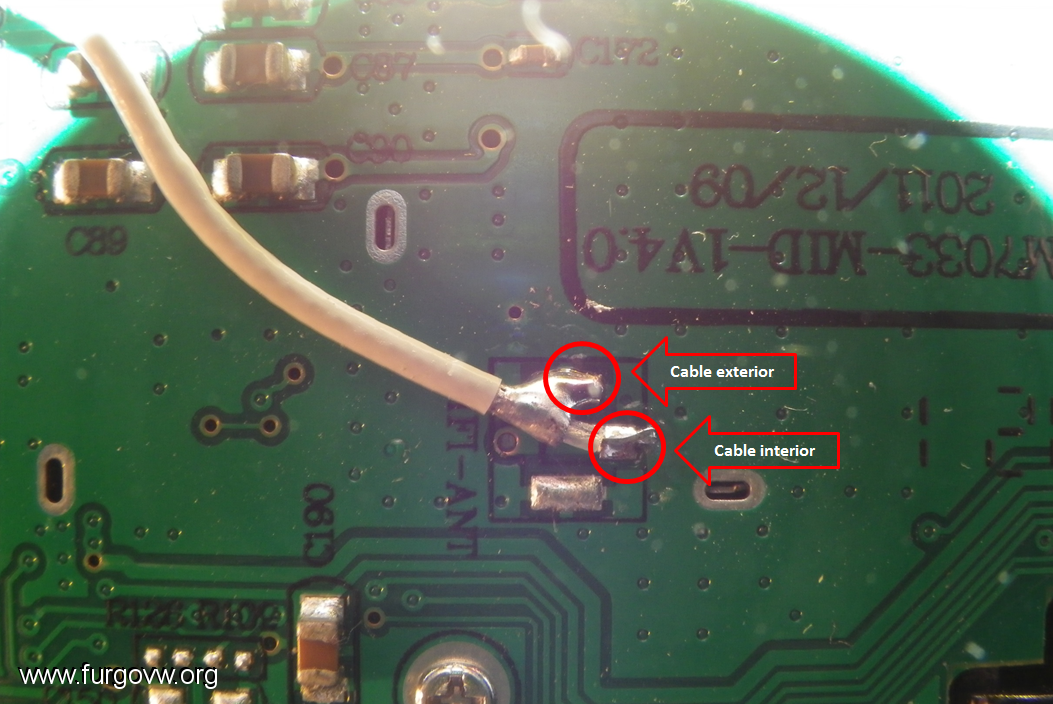

Observamos cómo van soldados los cables a la placa:

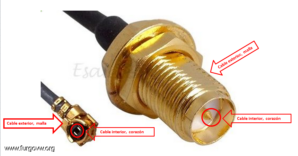

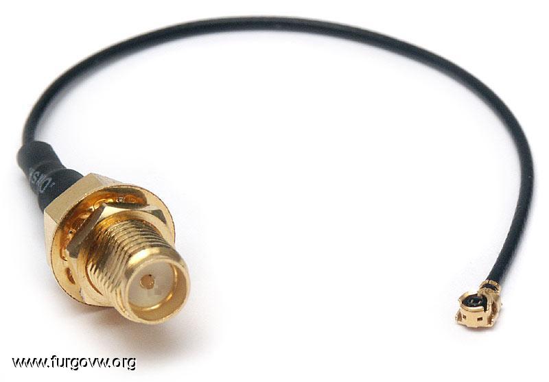

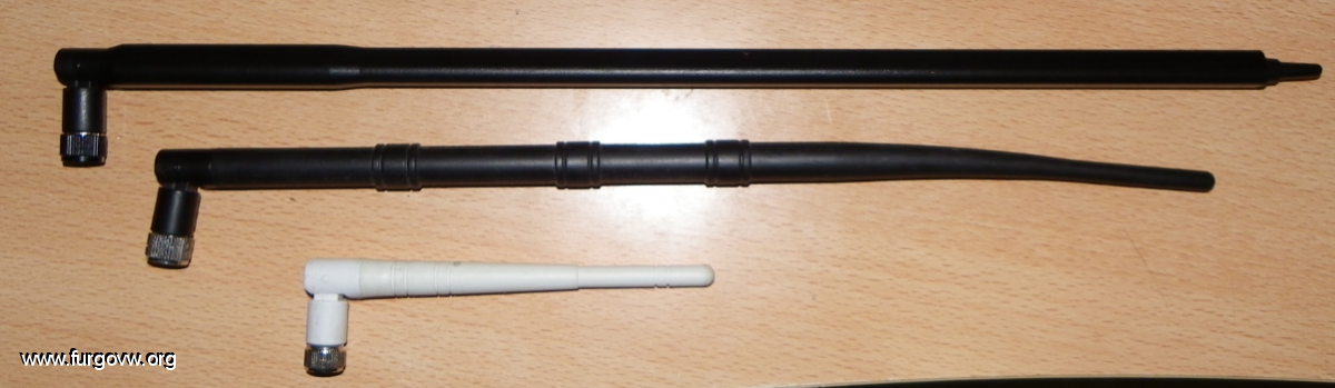

Adquirimos un cable pigtail macho como el de la fotografía, los podéis conseguir en diferentes tiendas de internet, como eBay, por menos de 2 euros:
Detalle:
Fijaros en vuestra placa base, en el modelo que uso para el tuto van soldados, así que tendremos que cortar el extremo de la conexión pequeña del pigtail, podría darse el caso que en modelos más nuevos la antena no vaya soldada y baste con sacar una y conectar la otra, por desgracia no es nuestro caso, así que deberemos cortar y soldar.

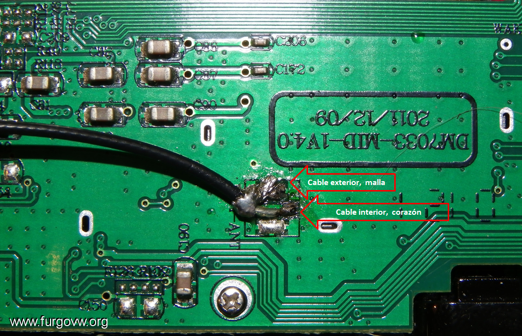

Con un soldador eléctrico procederemos a desoldar los dos puntos en los que el antiguo cable va soldado a la placa, retiramos la antena vieja y soldamos el pigtail asegurándonos de que cada cable se une con el punto que le corresponda y que no hagan contacto entre ellos:
Soldamos:

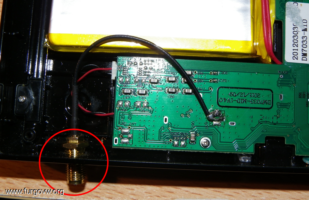

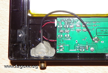

A continuación con una broca de metal hacemos un agujerito en la carcasa allí donde insertaremos la conexión a la nueva antena, aconsejo empezar con una broca fina e ir subiendo paulatinamente el diámetro de la broca hasta llegar al que corresponda al pigtail, pasamos el pigtail por el agujero:
Para terminar el brico solo hay que fijar la parte del pigtail al que conectaremos la antena, el pigtail lleva consigo unas arandelas y una hembra, pero dado que la carcasa no es cuadrada recomiendo mejor fijarlo con pasta de barrita reparadora:

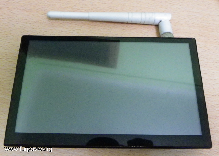

Añadimos la antena y voila! Ya hemos conseguido aumentar significativamente el alcance de wifi de nuestra furgo!
