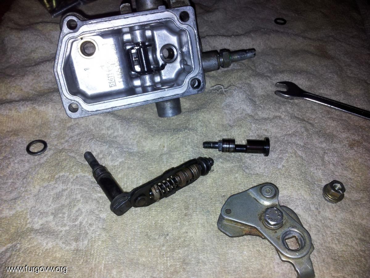

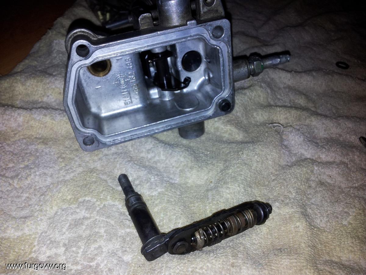

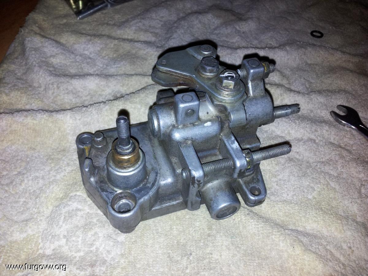

aqui estan las fotos de la tapa desmontada y desarmada:
en la primera foto están los 2 ejes, el grande es el del acelerador, y el pequeño el del pulmón de sobrealimentación, que es el que tu tienes roto, verdad?
SaluT!!!!
elmoneko
si es el del pulmon de sobrealimentacion, en la fotos se ve perfecto, no parece tan complicado quitarlos como pensaba, ayer me fije, son 4 allen y sale esa tapa, ahora solo queda hacerme con un tornillo nuevo o la pieza entera, iré el viernes al desguace a ver si hay suerte.
Esa pieza la puedo encontrar en ibiza 16td, polos...golf etc..verdad?
Gracias!!!!
