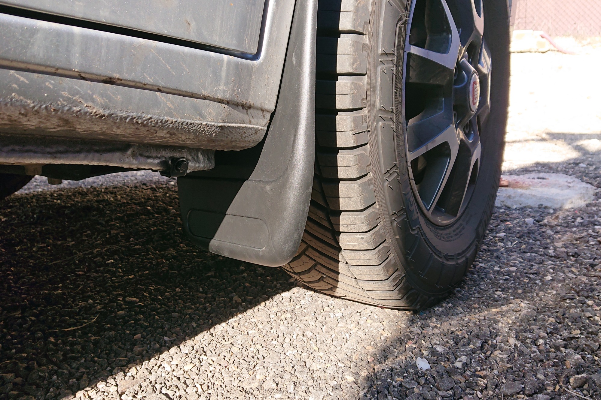

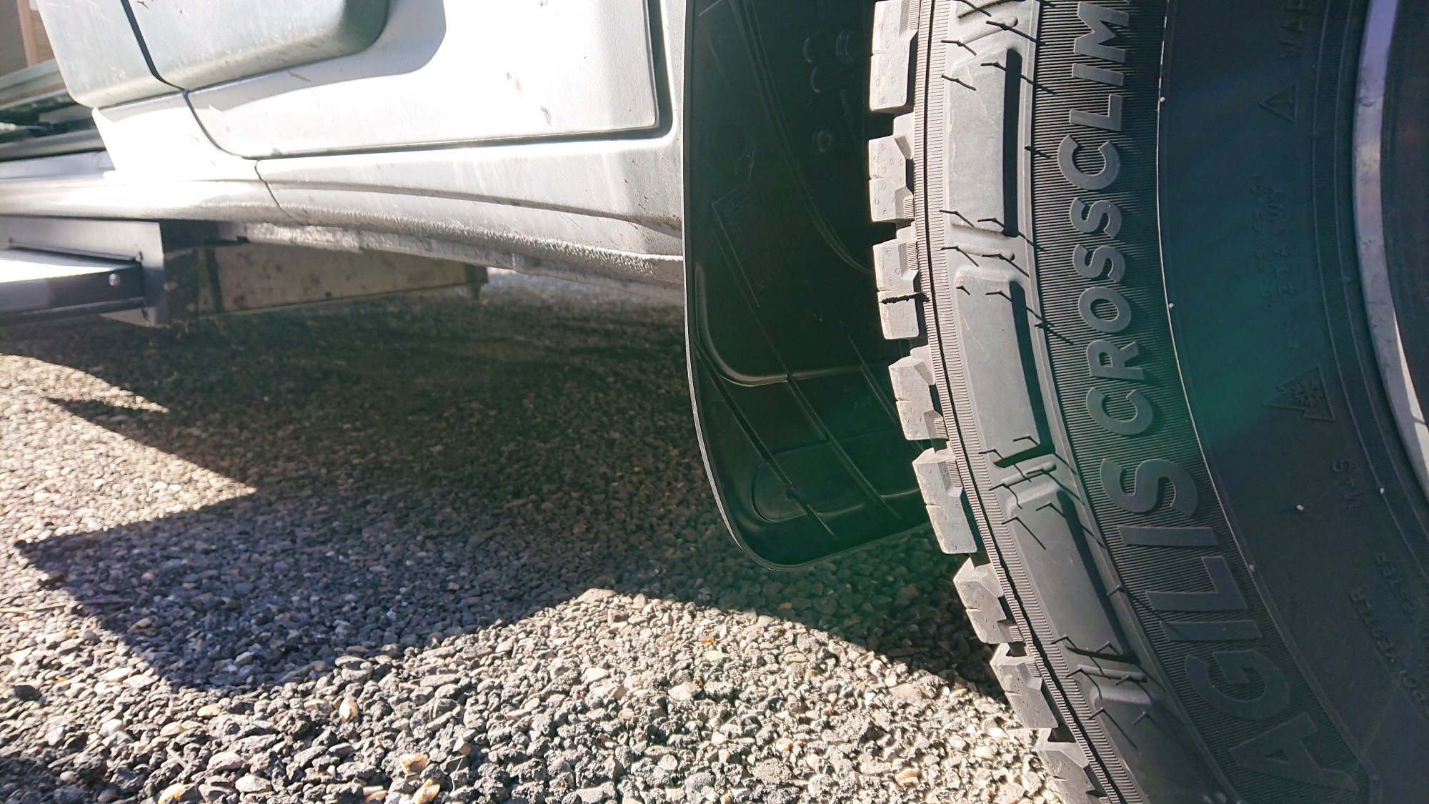

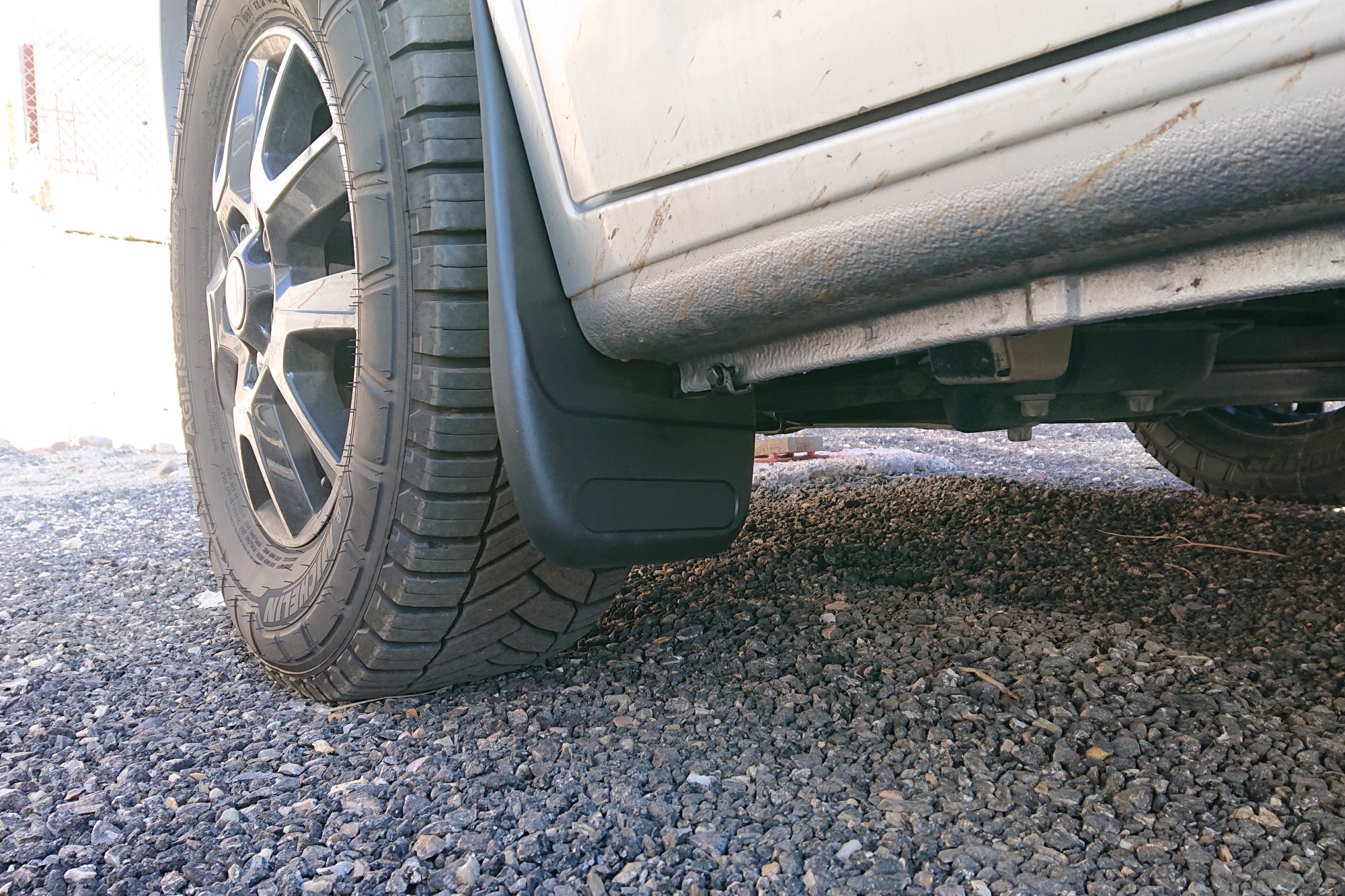

Buzz Dao
Buenas.
El escalón lateral de mi Benivan se llena de barro en cuanto circulo un poco por alguna pista sin asfaltar. Como encima se trate de terreno arcilloso, luego me cuesta una barbaridad dejarlo funcionando bien.
Siguiendo la valiosa información encontrada aquí, en el foro, he decidido instalar unas faldillas.
Las originales para mi Ducato son de mejor calidad, pero cuestan más del doble.
Así que he decidido probar con estas, del grupo PSA y que encajan perfectas. Me han costado unos 40 euros puestas en casa (ebay).
¡A ver si noto la mejora!
Josu V
La vas a notar.
Yo también puse las del grupo PSA.
Opino lo mismo; aunque la Fiat están mejor hechas y son más ergonómicas, las de PSA cuestan menos de la mitad y hacen su función igual.
Yo ya he podido comprobar que no se queda barro en el escalón. Antes de poner los faldones, era incríble que pudiera acumular tato barro en esa zona.
