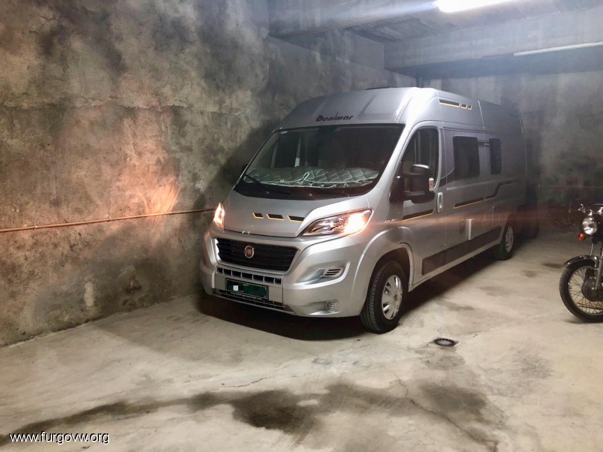

Bueno por fin tengo hace unos dias el nuevo miembro de la familia.
Bueno el primer brico que le hice fue cambiarle el reductor de las bombonas ya que por la zona donde vivo se consiguen mas faciles estas de disa, es tipo k6 pero de disa, le deje la manguera de 1m asi puedo sacar la bombona al suelo sin desconectarla para poder cambiarla fuera de la furgo con mas comodidad.
