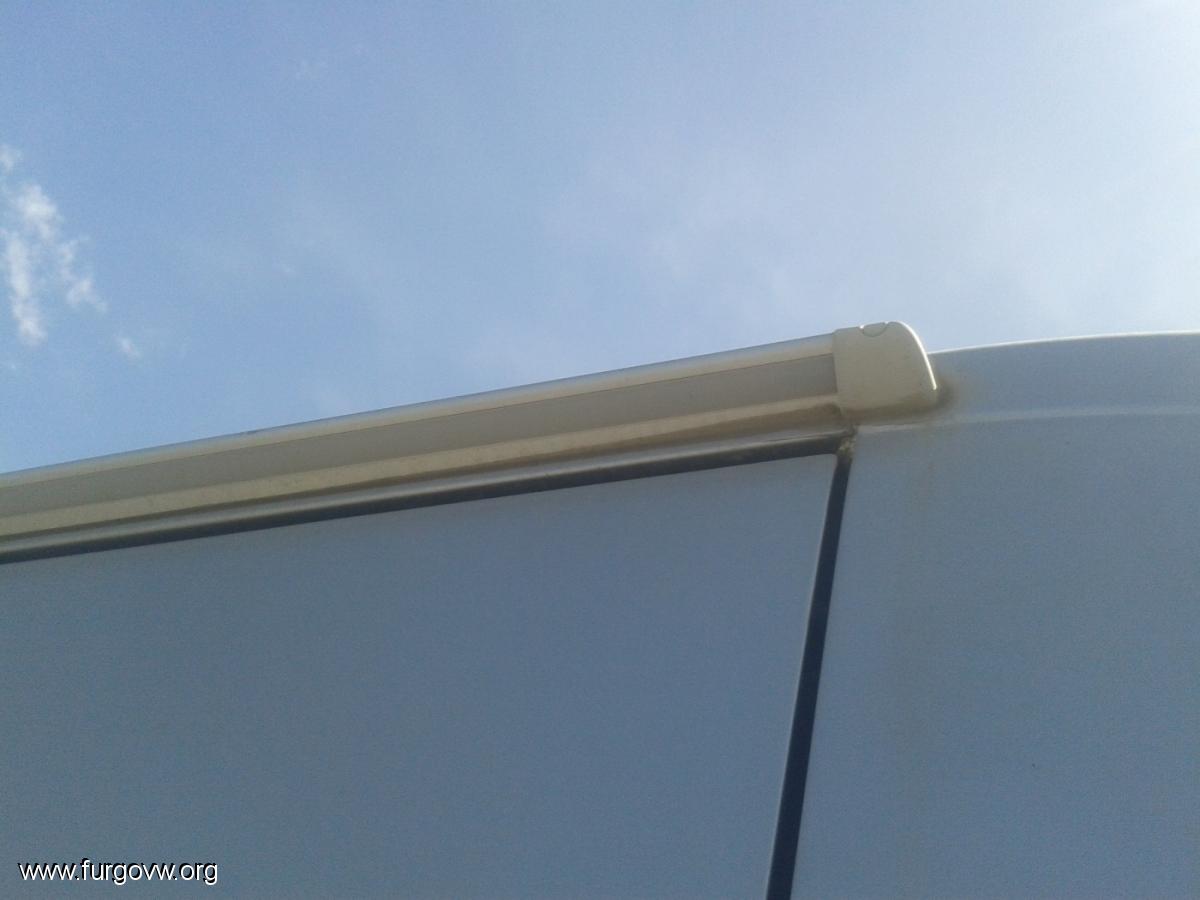

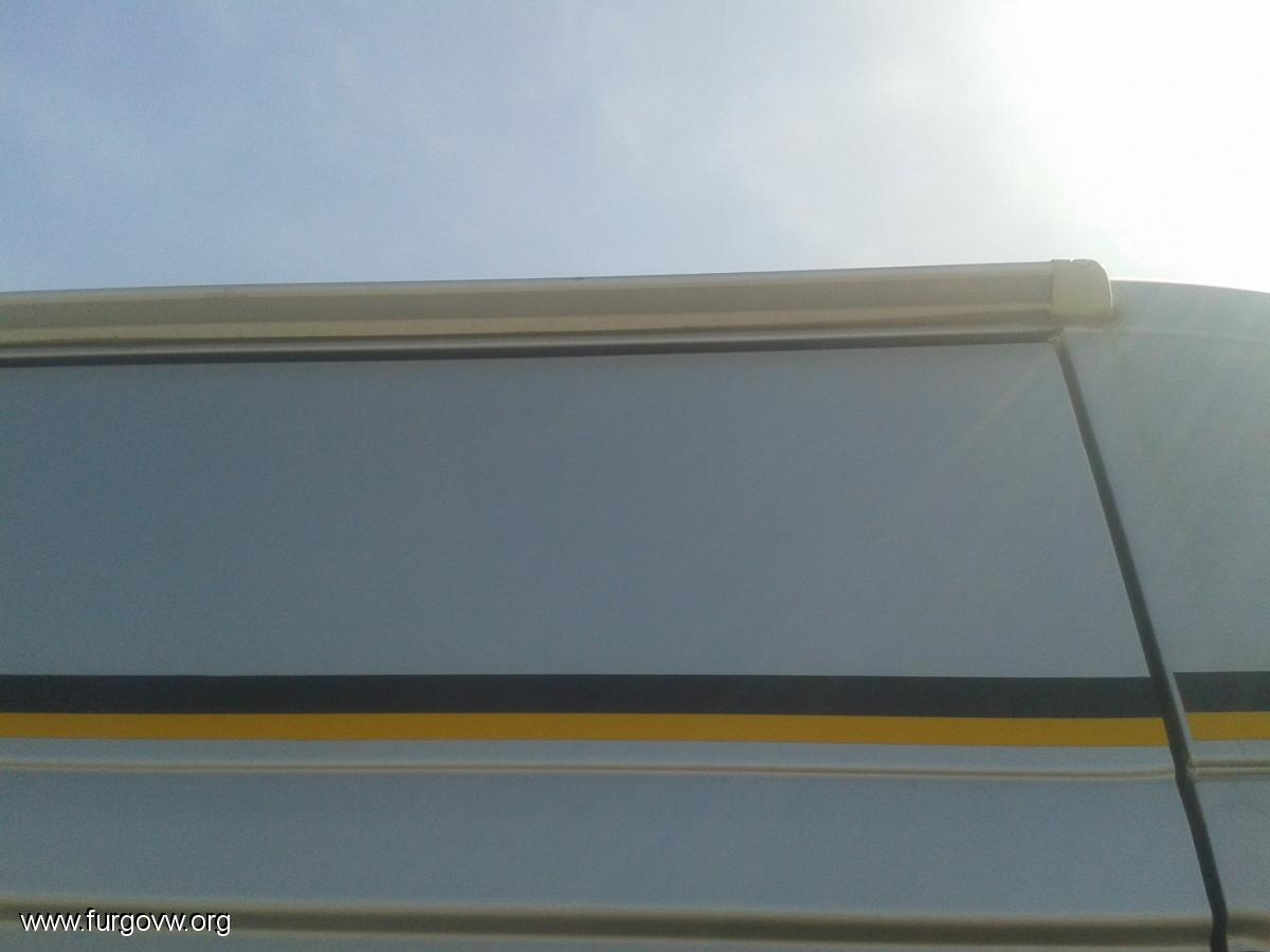

La luz exterior es una barra de led que va pegada (desconozco si también atornillada) con sika o algo parecido, a lo largo de toda la puerta corredera. Así también hace de vierteaguas para esa puerta.
Es bastante potente y da suficiente luz como para cenar fuera tranquilamente y como son led no consume mucho. Ahí van un par de fotos.

Ese enlace no es la misma que la foto. Si te fijas los de Dometic son tan cutres que no le han puesto ningún plástico y los leds quedan a la vista. La de la foto si tiene algo...

Gracias por las fotos, ya tengo la idea que buscaba.
153€ es un robo, una tira de led de un metro vale 10€, voy a buscar un perfil de plastico o de aluminio y me la voy a montar yo mismo.
