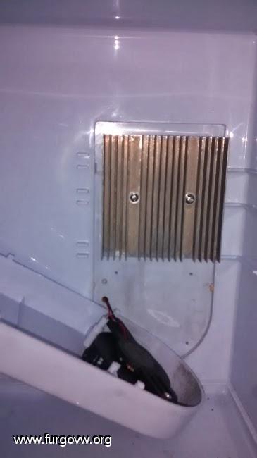

Os dejo la reparación de una nevera termoeléctrica modelo Campingaz friborg te 20 qye despues de 7 años de uso deja de enfriar.
La reparación en este caso consiste en cambiar la célula peltier por una nueva.
Por el interior de la nevera tenemos un disipador que hay que desatornillar para soltar la célula peltier.

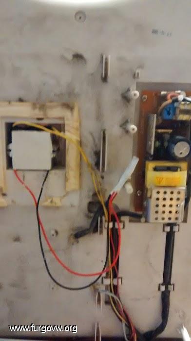

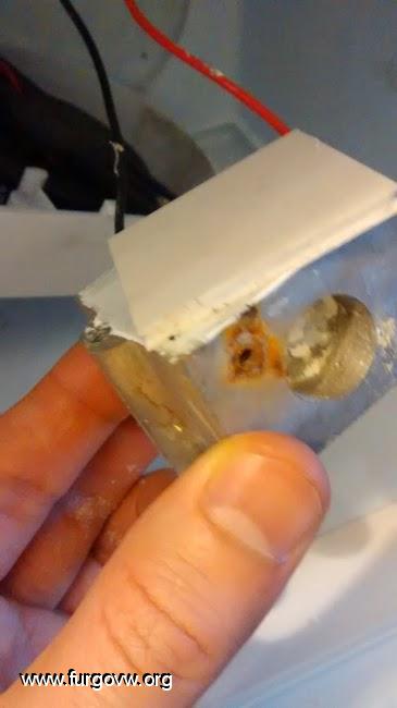

la célula peltier va pegada con silicona termotransferible a un bloque de aluminio que a su vez se atornilla al disipador que va en la parte trasera de la nevera
Aquí se puede ver la parte trasera de la nevera con la nueva célula peltier  empalmada
