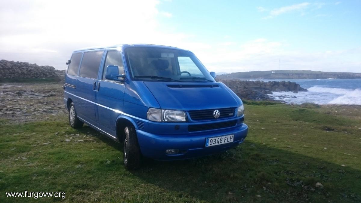

por cierto pongo la mia que aun no la he preparado nada, vengo del mundillo 4x4 pero ahora con dos niñas mmmmmmm tengo que  controlarme, aun que llegaraaaa
T4 Multivan Syncro tdi 2000
