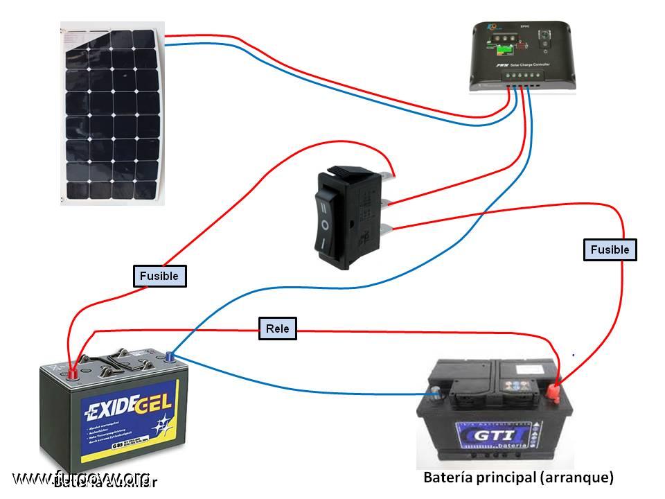

Cita de: fernanil en Enero 30, 2014, 17:39:10 pm
Hola.
He estado dando vueltas a poder cargar la batería auxiliar o la principal contando solo con el regulador de 20 A. Se me ha ocurrido el siguiente esquema.
De esta forma poniendo el interruptor en la posición I cargaría la batería principal y en la posición II la auxiliar.
¿Se podría hacer así? o veis algún problema. No soy experto en electricidad, no sé si estaré diciendo alguna burrada. No he puesto el negativo del relé ya que lo que interesa es la conexión de la placa a las baterías.
Este esquema esta genial, si algun dia hay que darle un achuchon a la principal, cambias el interruptor y listo .palmas

Cita de: jjota en Enero 30, 2014, 21:44:28 pm
Lo unico, aseguraos que el interruptor (conmutador) soporte la corriente que manda el regulador
Pues tienes razón,
seria necesario un rele??

fernanil
El interruptor pone que soporta 10 A a 125 v y 6 A a 250 v.
¿Sería suficiente para los 12 V de la placa?
