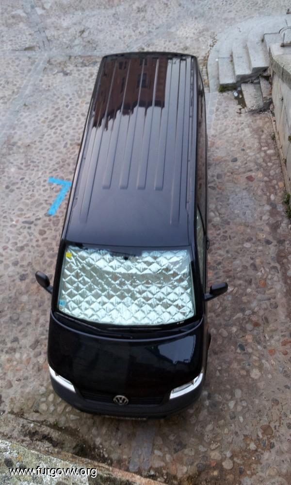

Hola chicos y chicas,
estoy planteando el montaje de placa solar en la furgo, pero como todos, tengo unas dudas enormes.
La primera, que creo que ya la he resuelto, es si me conviene poli o monocristalina, y creo que por precio y por potencia, sería lo mas conveniente una mono de 100 W. En la furgo tengo la batería principal de 70 Ah y la secundaria (con calefacción estática) de 80 Ah. En principio, y mientras estas aguanten, no tengo pensado ampliar potencia. Creo que una monocristalina de 100 W me daría suficiente para complementar la potencia del conjunto. ¿Es así?
La segunda, no sé que instalar, si el regulador básico de 20 A, o utilizar un dual, para recargar ambas baterías a la vez. No tengo muy claro como va eso, y eso que me he leido todos los hilos habidos y por haber. Por economía, utilizaría el básico de 20 A (¿o en este valor también me equivoco?). Creo que el montaje y el dinero empleado en cargar la batería principal no lo veo tan necesario, ya que esta batería no sufre tanto como la secundaria, que es la que va a soportar el mayor consumo, no?
Tercero, el montaje. En principio me iba a una placa de esas gordas de 5 cm, pero los 13 kg me han echado para atras, aparte de la falta de estética al montar semejante cosa en el techo. Pero no sé como colocarla en el techo. ¿Longitudinalmente? Con las estrías del techo, quedarían espacios vacíos por debajo. ¿Eso hay que rellenarlo? ¿Taparlo por delante con un tipo de protector o alerón? ¿O quedaría un espacio útil para que la placa refrigere?
Aquí quedan mis dudas, a ver si me las resolvéis, ya que veo este hilo muy activo y resolutivo. En cuanto tenga las ideas claras, es probable que me apunte, así que ¡¡no cerréis sin mi!!

Hola,
Te doy mi opinión sobre lo que comentas:
- En cuanto a qué placa poner, siempre digo lo mismo, pon la más potente que tu bolsillo y el espacio disponible te dejen, porque nunca sabes en lo que te vas a ver. Con lo que propines en verano irás sobrado, en invierno depende de lo que salgas...
- El regulador mínimo de 20A, por sí luego amplias (tienes todo el techo de la furgo disponible). El dual nunca está de más, si dejasla furgo en un parking un tiempo sabes que cuando la necesites siempre te arrancará... Esa es la función principal del dual, esa y el display, que siempre viene bien para ver el rendimiento en A de la placa.
- Instalación: Yo primero vería de ocupar el espacio totalmente plano que tienes en el techo en la parte delantera (mídelo a ver qué se puede poner ahí), y después pondría las placas longitudinalmente con un alerón para protegerlas de las vibraciones del aire, no se te despegarán (la sika es muy fuerte), pero sin alerón es posible que te haga ruído.
