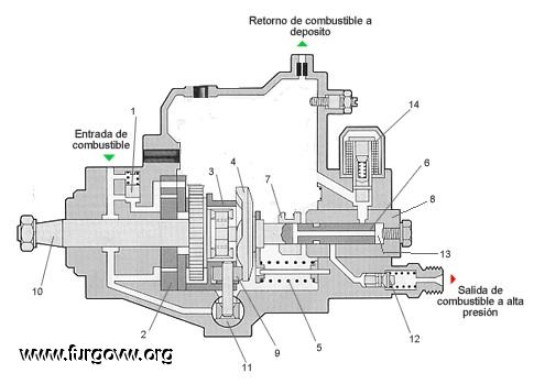

Yo cambiaría la electrovalvula o revisaría es la que le llega positivo con el contacto para abrir paso al gas oil
Es la número 14
1- Válvula reductora de presión
2- Bomba de alimentación
3- Plato porta-rodillos
4- Plato de levas
5- Muelle de retroceso
6- Pistón distribuidor
7- Corredera de regulación
8- Cabeza hidráulica
9- Rodillo
10- Eje de arrastre de la bomba
11- Variador de avance de inyección
12- Válvula de reaspiración
13- Cámara de combustible a presión
14- Electroválvula de STOP

¿ Asi que el problema probablemente es de la bomba ?
