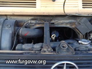

atomic
Buenos días, el prefiltro supongo que es que señalo en la foto verdad? para revisarlo hay que desmontarlo y limpiarlo o hay que sustituirlo? Gracias.
ivanmb100
hola el prefiltro es algo identico a lo que te sale en esta foto, es de platico y es transparente, a parte está muy cerca de la bomba inyectora.
Por lo que cuentas es muy probable que el tema de precalentamiento te esté fallando, por el humo gris al arrancar, no se si te cuesta arrancarla o no en frio.
por otro lado, por lo que cuentas, te han subido las vibraciones? mucho? es raro lo del escape, es muy probable que tengas los soportes del motor resecos.
La perdida de potencia y el ahumado es mas de puesta a punto de la bomba inyectora, al estar fuera de punto se pueden joder los calentadores y tambien las precamaras, si no te gasta anticongelante, tranquilo que culata no vas a tener y yo la mia la he hecho perrerias gordas.
