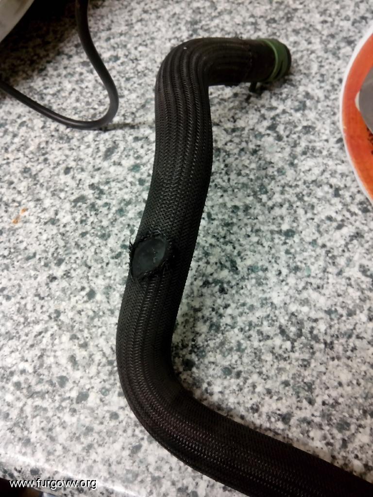

Respecto al manguito que comentaba, no lo venden suelto, venden todo el conjunto marcado como "30" en la imagen, en Opel por el módico precio de 92,14€ y en Renault por 64,81€. Tengo que conseguir preguntar en Nissan...
Revisarlo los que tengais la 115cv porque el mío estaba a punto de rajar.

me interesa saber por donde ha rajado ya que tengo la misma furgo que tu, o cuando hagas el tutoria subes unas fotillos, jejejeje

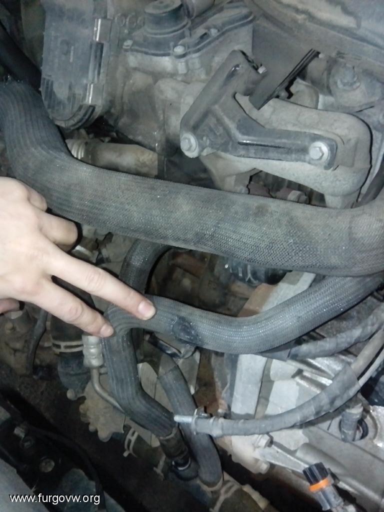

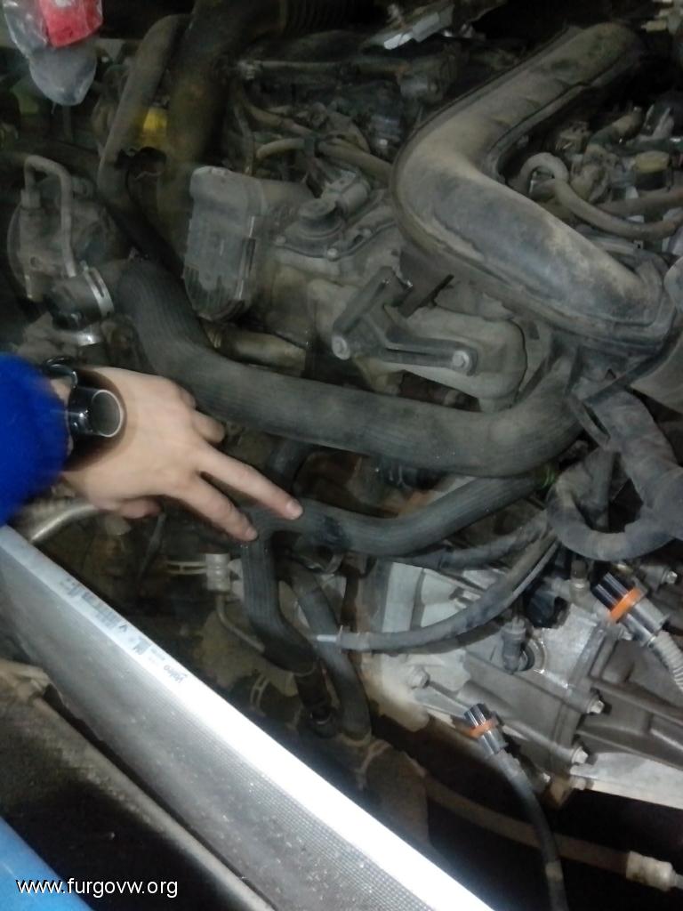

Las fotillos del manguito roto, va justo detrás del radiador:

Sin soltar nada desde arriba se podrá ver?

Pues no se yo si se verá, a mi me rozaba con la estructura que sujeta el radiador.

Casi seguro q te falte una grapa, de las que sujetan los tuberías de agua para que no pase eso precisamente, jejej tb ahí que tener cuidado cuando se desmontas en dejarlo perfec hoy los coches van tan apretados que enseguida te pasa esto, vamos que a mi me ha pasado, lo único bueno de que se te rompa así es que no pierde el agua del tirón sino goteando, suerte con esa reparación . . .

No se, que yo sepa eso no lo había tocado nadie antes.
