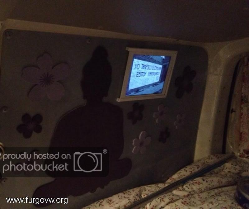

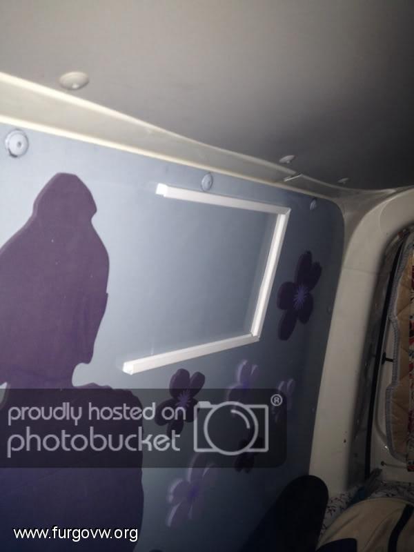

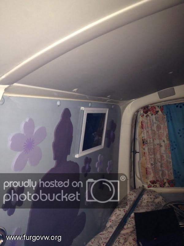

Bueno despues de tanto tiempo ya era hora de que pusiera mi granito, no se si se le ocurrio a alguien antes pero ahi va mi brico, es apto para ipad o tablets en general y es para poner en un mueble o como es mi caso en la parte panelada.
Mi idea surge de la necesidad de posar el ipad en algun sitio para escuchar musica o ver una peli y como duermo cruzada empece a darle vueltas a ese paño que tenia libre. Se me ocurrio encajar el ipad en un perfil en forma de u y asi que no molestara y que podria verlo desde la cama, cogi en leroy un perfil con esa forma de pvc y lo corte como podeis ver, hoy lo probe y la verdad que el resultado es muy bueno, lo pegue con loctite y quedo firme y el sonido del ipad es excelente en esa posicion, os lo recomiendo! Ahi os dejo fotos!

Y si la apertura del rectángulo hubiera sido la superior podrías dejar el aparatito puesto incluso en marcha...
Tal como está ahora es práctico sólo en parado, pues en marcha el aparatito podría salir "volando" en un giro brusco o frenazo... si alguien lo quiere imitar yo le sugiero esa variación. Así sería "furgoperfecto"  .sombrero
Pero la verdad es que ha sido una idea grandiosa!! Simple y sencilla, pero grandiosamente práctica y efectiva!!

Pensé en poner la apertura por la parte de arriba pero no me daba el juego para encajarlo y como lo quiero solo para momentos puntuales al final decidi ponerlo asi. Os paso los datos del perfil U pvc blanco 10'5x10'5 int 9'5 2m  3,25€, ahi queda  :)

Por cierto, como pegaste esas guías al panel? .... Roscándolas o pegamento?  :roll:
Gran idea ce77!  ;)
ce77
Cita de: Trencalòs en Febrero 10, 2014, 07:14:57 am
Sencillo, útil, práctico, bonito, barato ..... qué más se le puede pedir?
Gran idea ce77!  ;)
Loctite y ha quedado muy firme!
