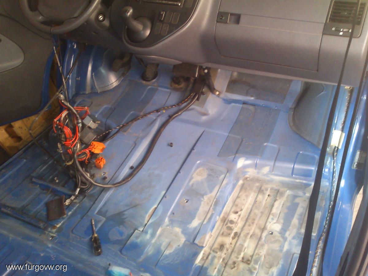

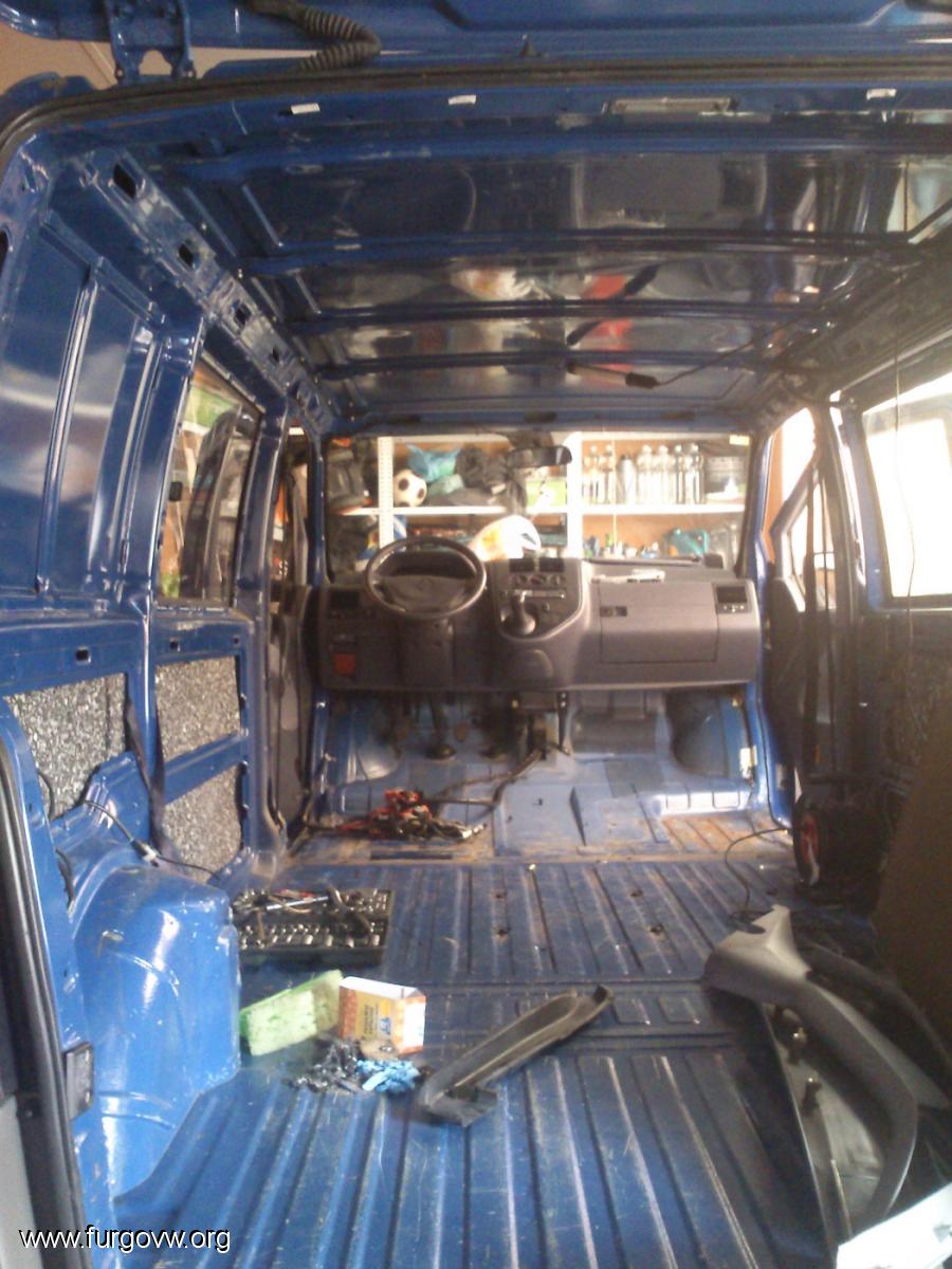

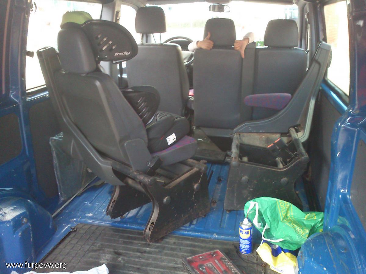

Comenzamos a desmontar:

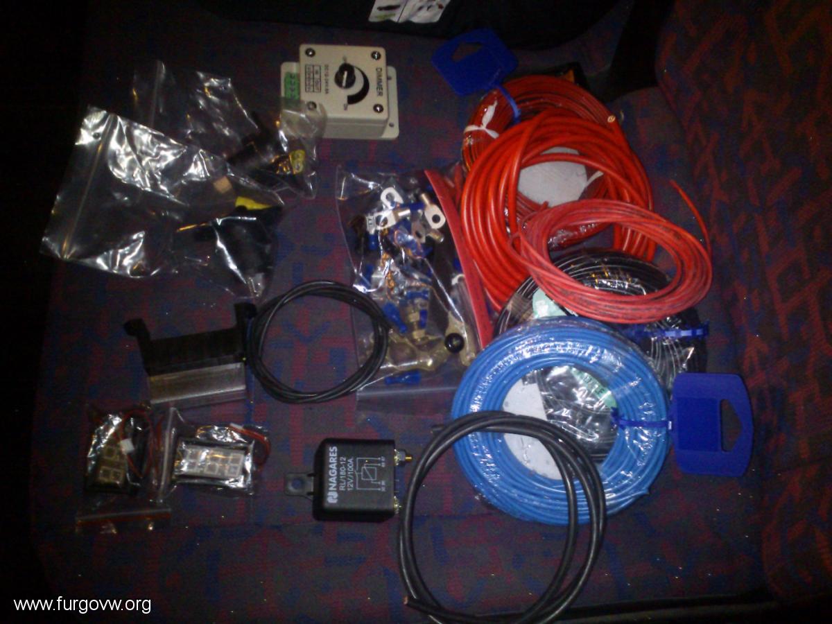

Comenzamos las compras!!!
Maisarau
Claro jejeje estos momentos son los mejores solo superados por los momentos en los q la estas disfrutando por ahí perdido jeje. ¿podrias poner la dirección del enlace del kit q has comprado?
Enviado desde mi hoguera usando señales de humo
MarioHed

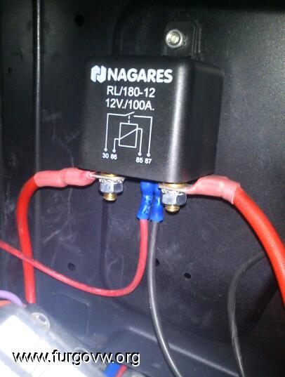

Si claro;     http://www.ebay.es/itm/Kit-Rele-Separador-Segunda-Bateria-para-Camper-4x4-AC-/220600457477
Compré el kit y los demás elementos eléctricos al mismo usuario salvo los cables para llevar toda la instalación atrás,los cables son de ferretería.

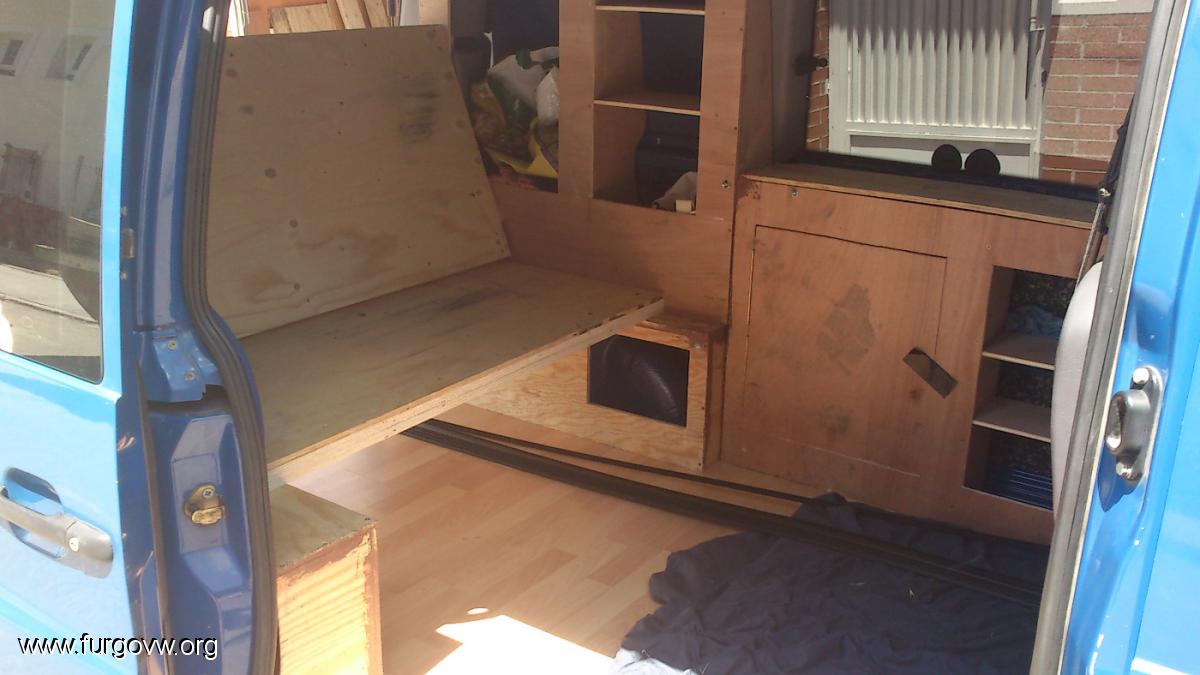

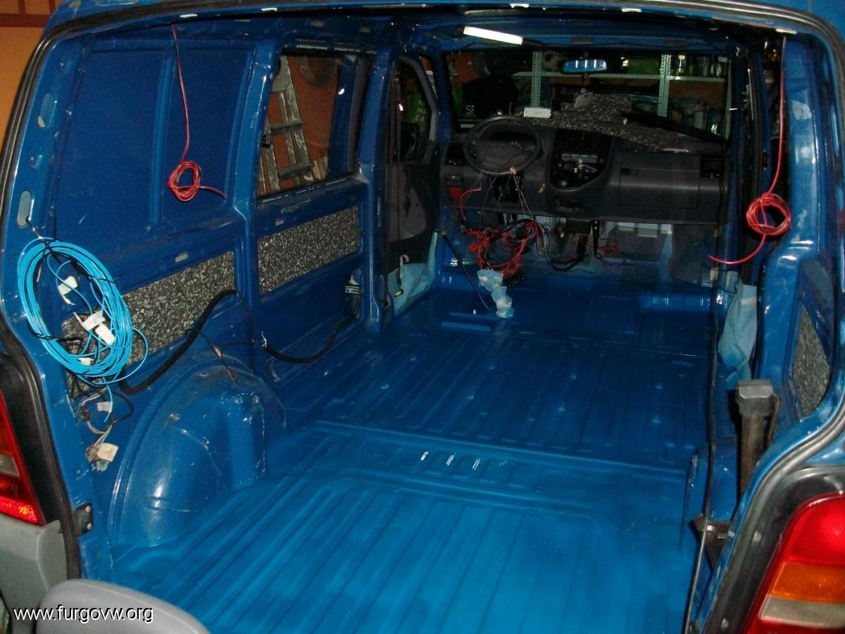

Metiendo aislante

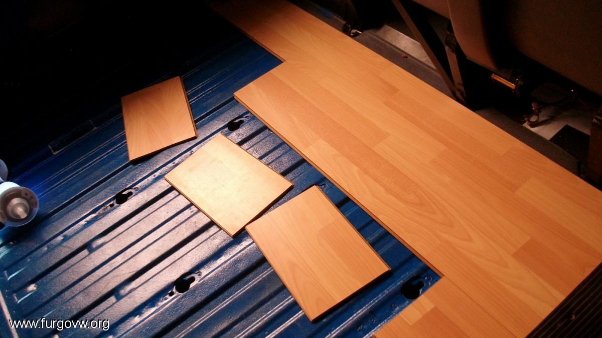

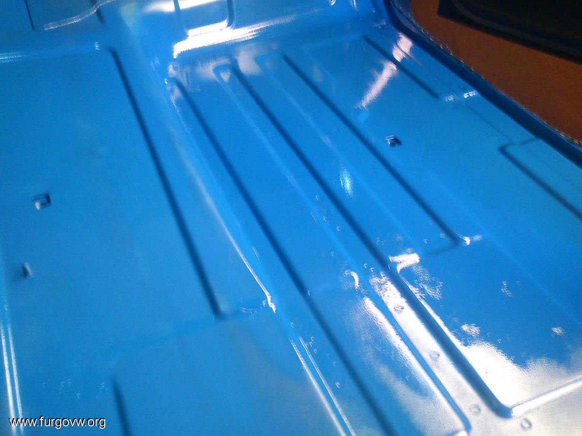

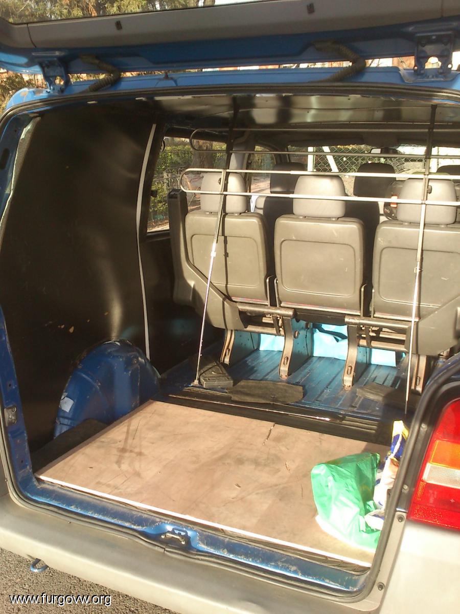

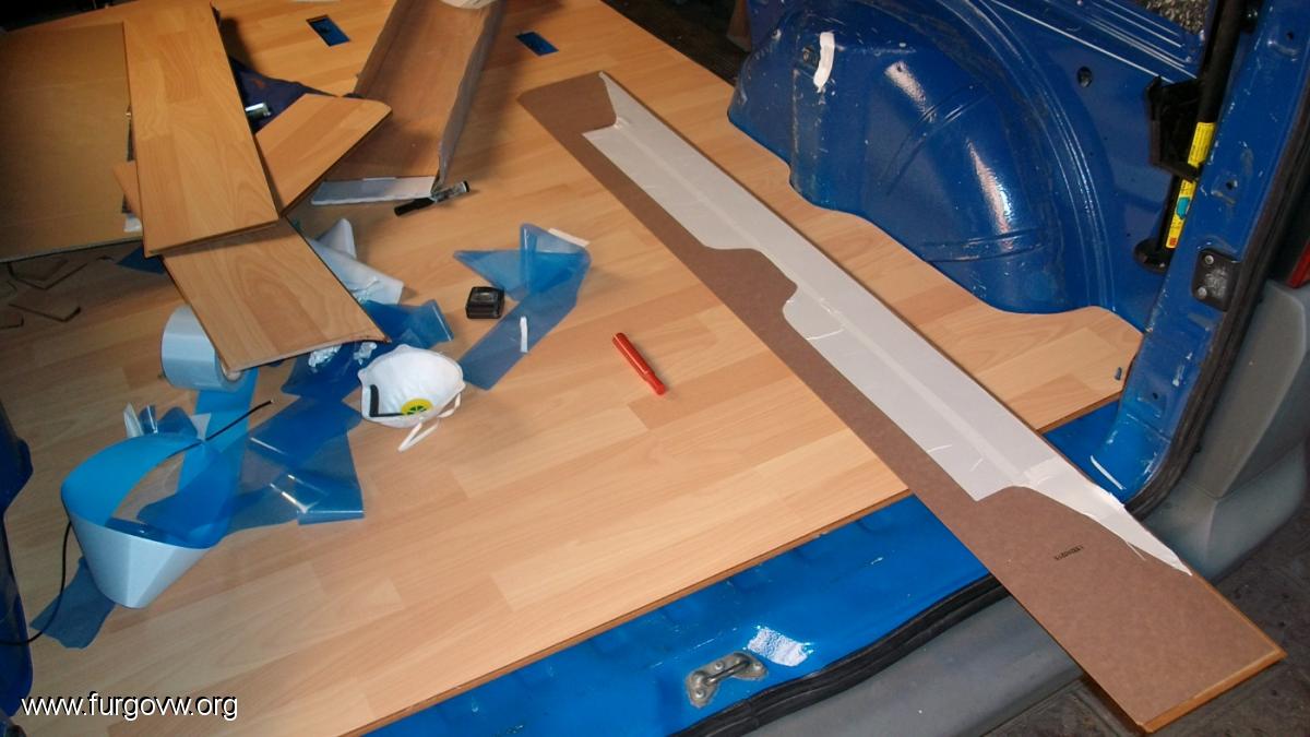

El suelo se saneó:

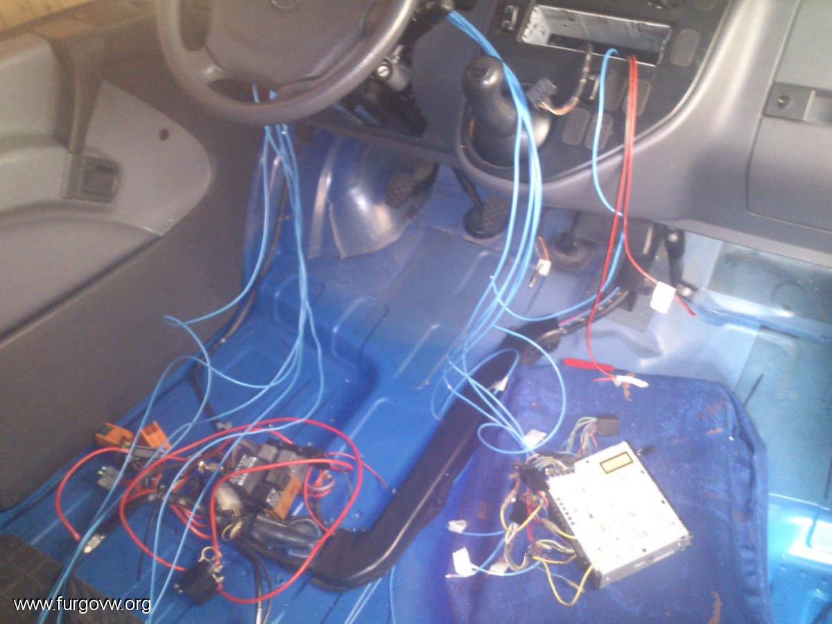

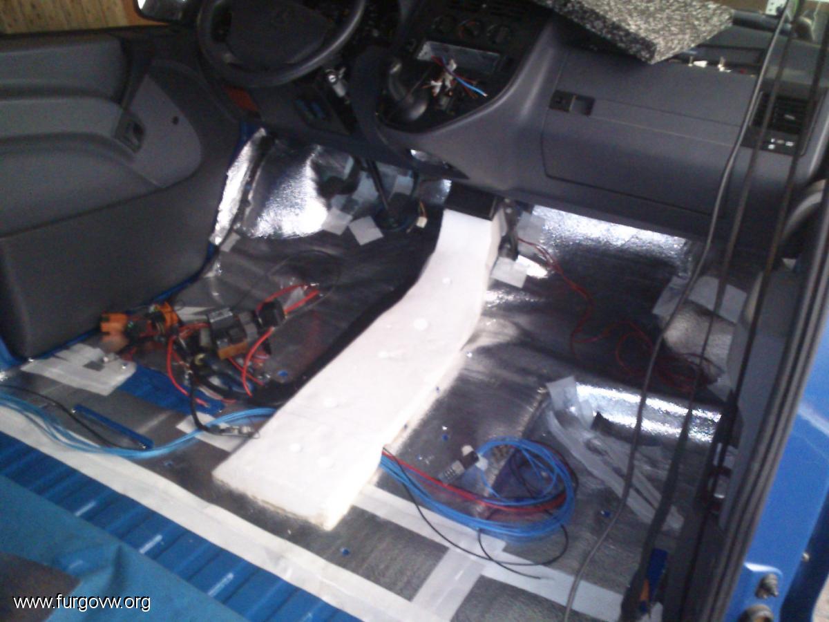

Instalación de segunda batería más cableado para la parte trasera:
El nagares lo puse dentro del asiento del conductor

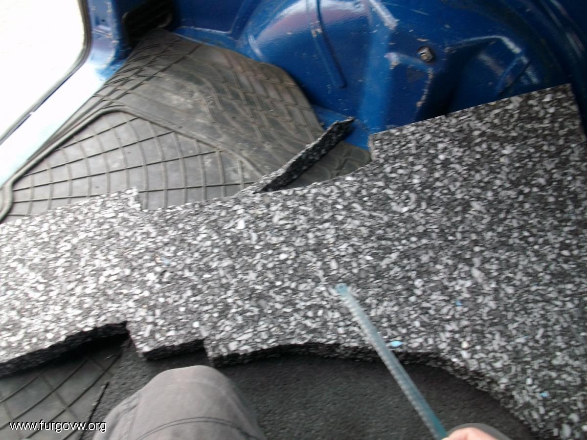

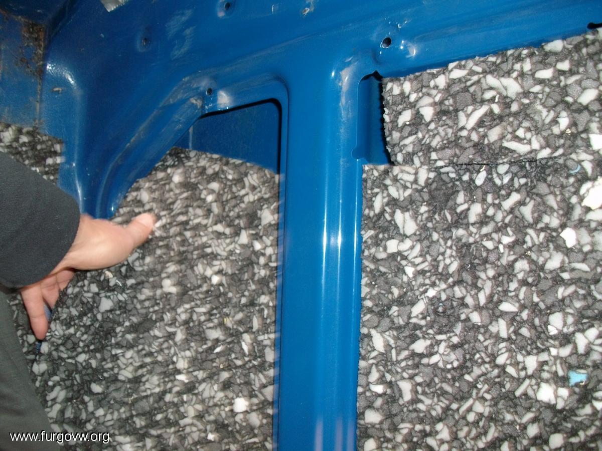

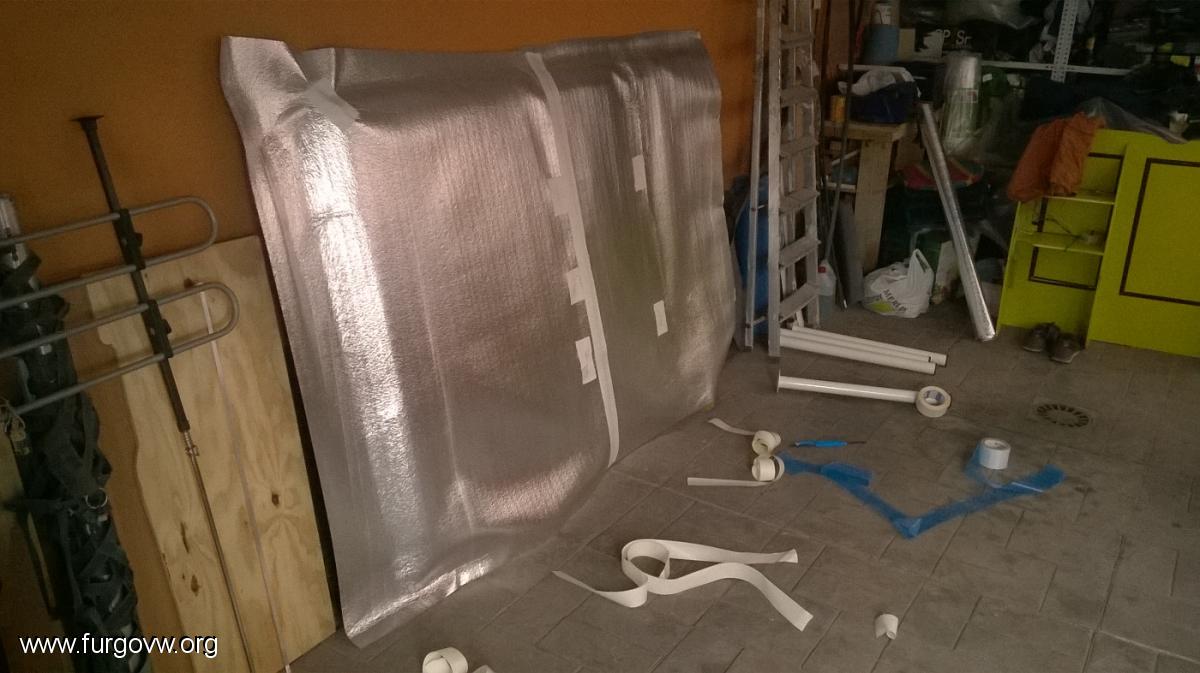

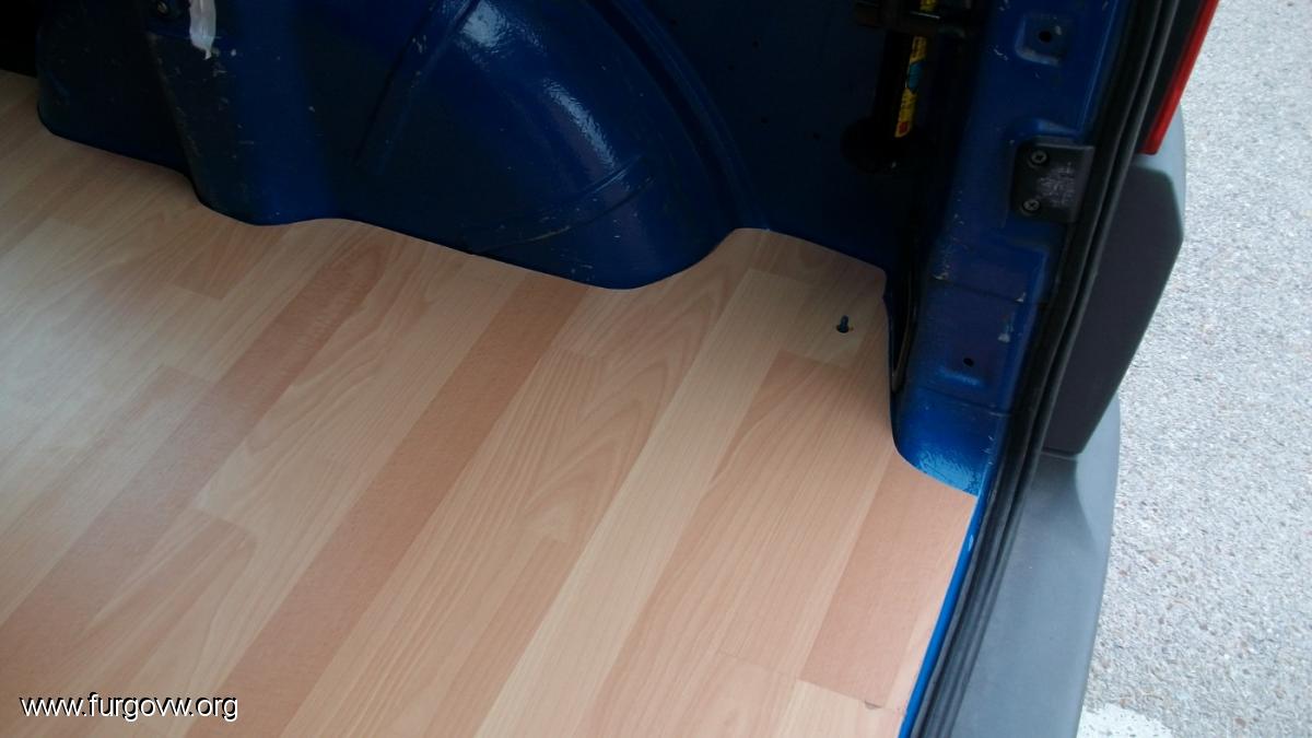

Después de cortar toda la tarima aislé el suelo con aislamiento de tarimas,no se como se llama,es una capa de espuma y otra como papel aluminio.

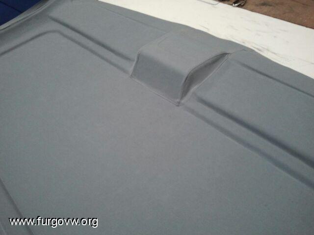

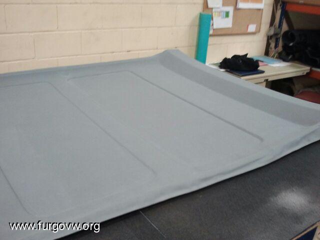

Compré varias molduras de desguace y el guarnecido del techo trasero que no tenía,todo aislado igualmente,el techo con dos capas.También se tapizaron

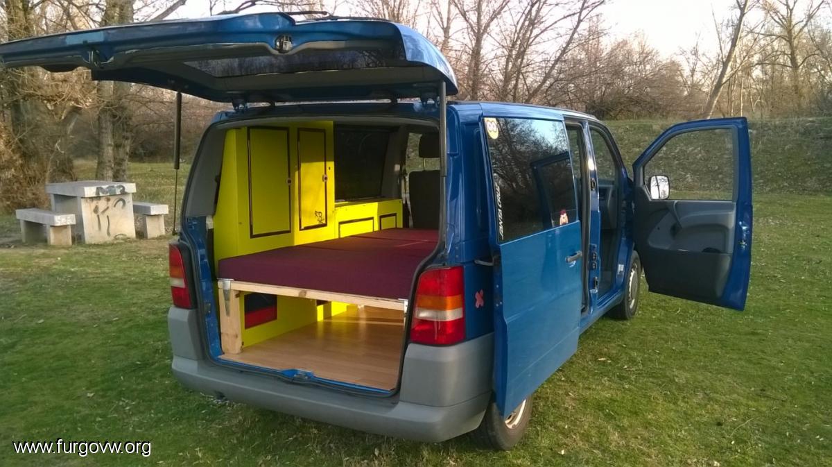

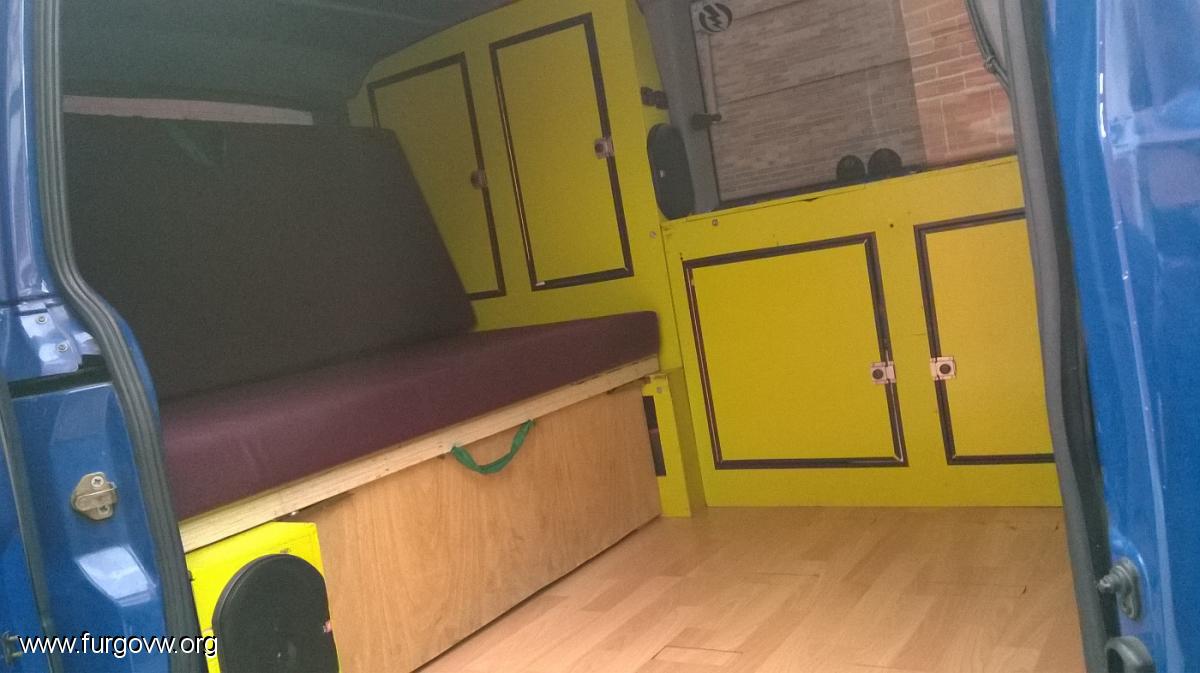

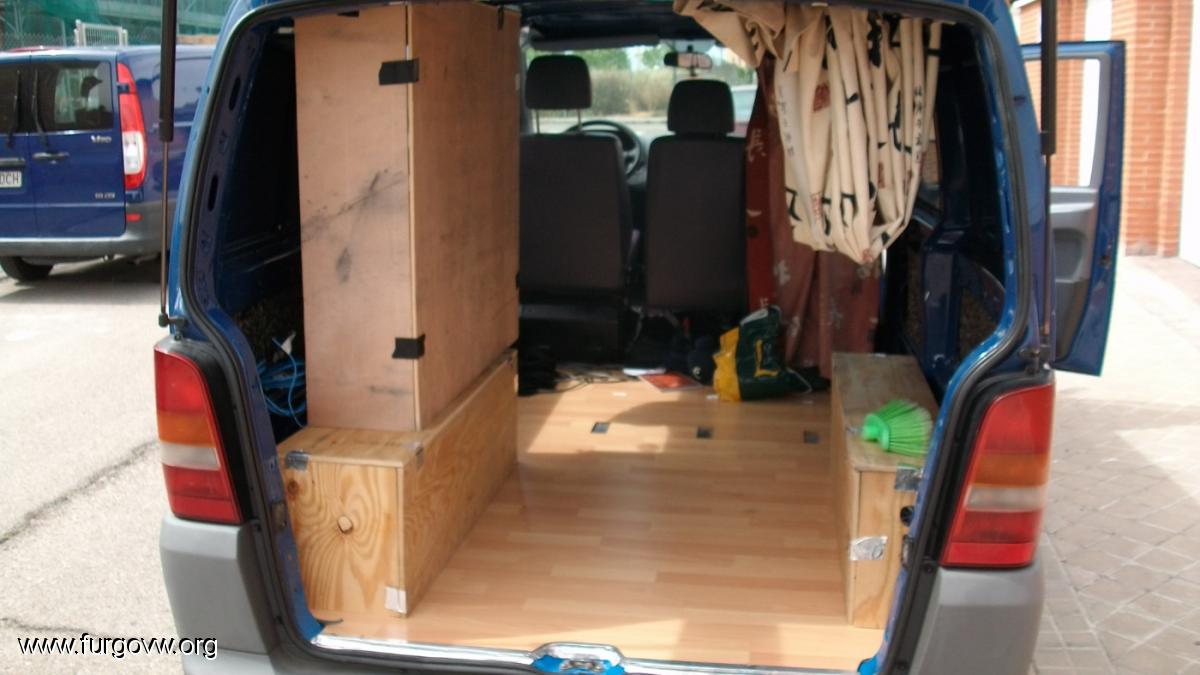

Ya fué cogiendo algo de forma....
Se pintaron los muebles con rodillo y el lavabo....un boll de ensalada del ikea con un desagüe.

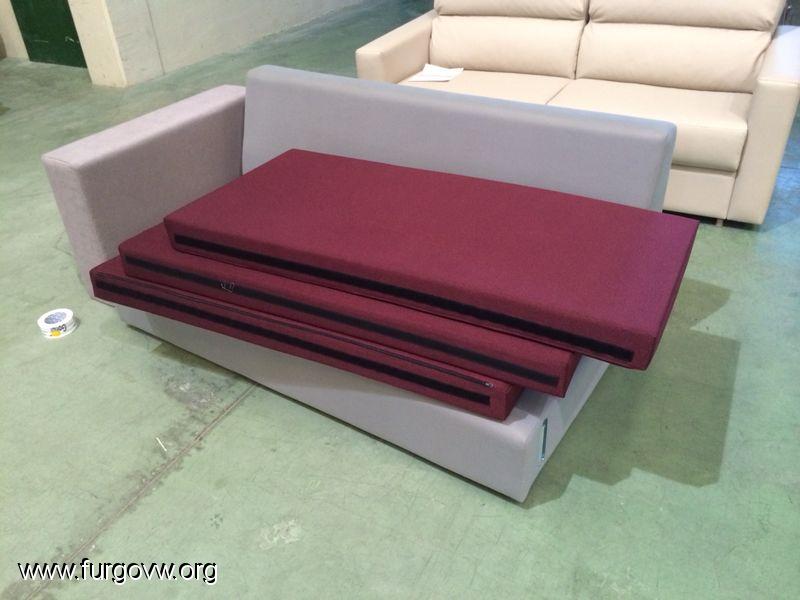

y Encargué un colchón en 3 partes

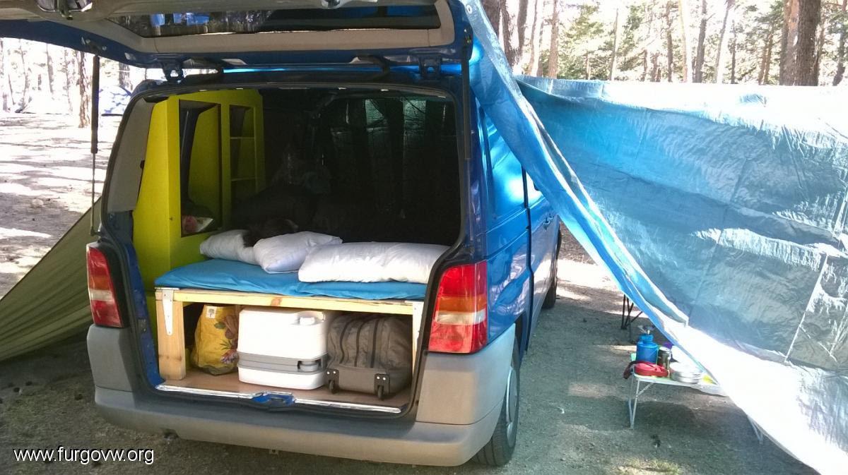

Sin estar terminada se ha llevado muchos kms este verano....
A día de hoy se encuentra así y me falta por hacer los paneles laterales,tengo algunas molduras pero sin poner todavía,y me faltan también las cortinas que he hecho varias...pero al final he decidido encargarlas...no se me dió muy bien esa parte.Cuando la tenga lista del todo actualizaré las fotos y haré con más detalles como por ejemplo a las tomas de mechero que puse,bomba de agua,inversor etc ..

muy wapa la camperizacion, es la idea que tengo yo para mi furgo. oye como has hecho el sofa cama? cual es el sistema para que se abra y se recoja? gracias
MarioHed
La cama no es definitiva,pero la hice para poder pasar las vacaciones en la furgo y de momento sigue así,no tengo fotos hechas de la cama pero en unos días tengo que quitarla para llevar unos trastos y se las hago.
Son 3 partes de 140x63 unidas por bisagras normales y corrientes y se encartan como si fueran un acordeón.
