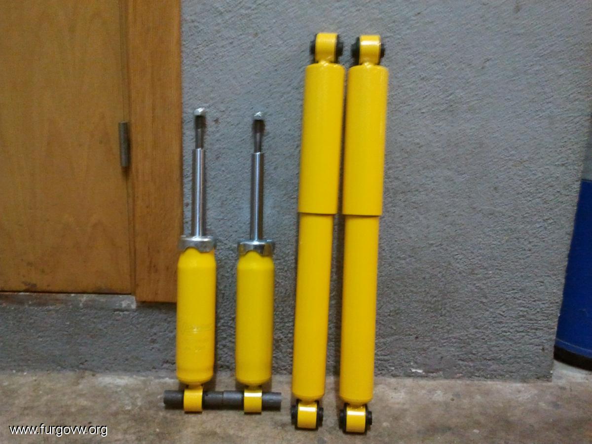

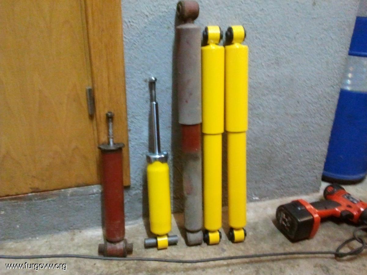

Bueno, por fin he montado los amortiguadores. Lo mejor que tienen es el aspecto visual, la verdad...
Queda comprobado que son para muelles rebajados.
Los que llevaba eran unos bogue, marca que no habia visto ni oido nunca... Con los anteriores y los muelles -4,5 weittec ahora me empezaba a botar, como si fuese bastante mas blanda. Ahora si que parece que vaya un pelin mas dura, o almenos he probado por las deformidades de ciertos lugares, en los que botaba, y ahora de momento los absorve. En definitiva....mi opinion al respecto es que no vale la pena gastarse el dinero en estos amortiguadores, otra cosa es lo que vayan a durar..
mcrsietes
Boge son de Sachs, es una muy buena marca...

Me habia hecho a la idea que iba a ir mucho mas rigida la suspension, que ganaria aplomo en las curvas, que los baches que hay en cada pueblo tendria que hacerlos en primera, etc, etc.... Tal vez en una furgo panelada, sin ningun mueble, se notarian mas duros. Tambien si el perfil del neumatico fuese mas pequeño notaria esa dureza. Asi que si alguien quiere unos amortiguadores para salir del paso, estos son los suyos.
