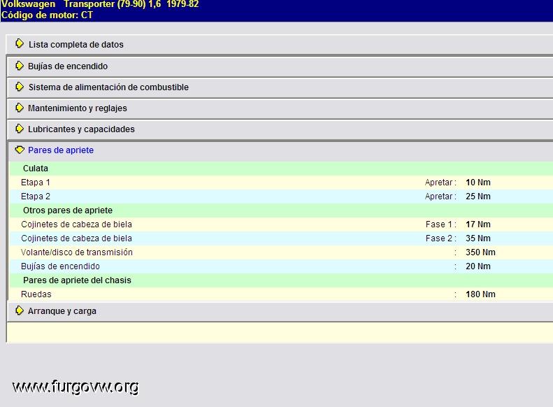

Hola resulta que el ct 1600 de un amigo tira aceite por el tubo de los taques total que supongo que será una torica, me gustaría saber los pasos a seguir y pares de apriete  que seguro que hay gente bien entendida

En qué consiste los dos pasos¿ muchas gracias por responder tan rápido

Primero.se.aprietan, en.el.orden indicado, al.par del.1 paso, y luego.se aprietan, de nuevo, al.par del.2 paso
