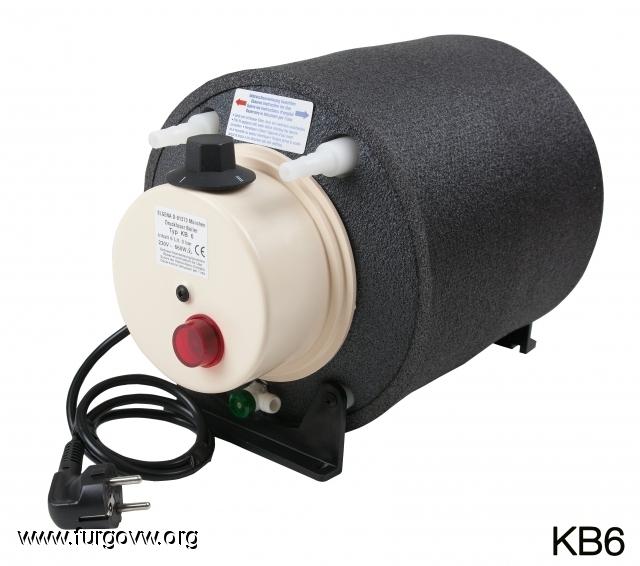

yo creo que calienta mas rapido cuando esta enganchado a 220v, porque son 600W a 220v y 200W a 12v,
Ahi esta el truco entonces jejeje!!
La cuestion es que cuando estes enganchado a 220V seguramente estes en un camping y la ducha de la furgo no la utilizaras....jejeje..
Aunque en Areas de AC por Europa con bornes de electricidad puede valer, y si se calienta asi mas rapido el agua perfecto!!!
TibeBrkn
Si pero no todos tenemos ese modelo,yo precisamente lo cogi solo de 12V por ese motivo,que si estas enchufado es que hay ducha cerca...
Furgoxo
Pues ahora me habéis pillado porque no sabia que había alguna versión de Boiler 12v/220v y no se cual tengo ahora mismo, se puede saber mirando algo en el boiler?
De todas lo consultare al que me lo ha puesto si solo es para 12v o puede valer para cuando estas conectado a 220v
Gracias por aclárarme esto, no tenia ni idea, es lo que tiene ser un novato en estas cosas de Boilers...
#Nano#
Cita de: Furgoxo en Enero 14, 2014, 12:52:52 pm
me parece que la version que tiene tb para 220v, viene con el cable y el correspondiente enchufe, este aunque viene que es el de 12v, el dibujo que han puesto es el de 220v

Efectivamente,porque el mio no traia la terminacion del enchufe..
