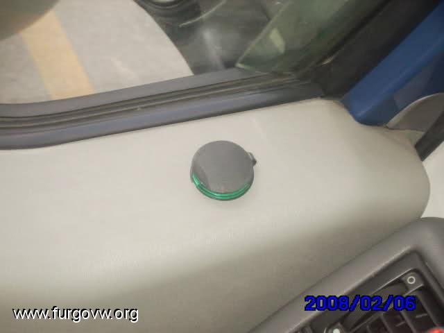

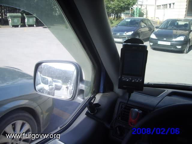

Buenas siempre he querido hacer esto, para tomar corriente para la PDA y no tener un cable pasando por debajo del volante hasta el mechero
Se saca el + de la caja de fusibles de la 2 batería o de donde queráis se taladra el agujero de paso del mechero en la puerta y conectas cables mi enchufe tiene luz por lo que le he sacado un cable desde la conexión de luces para que se encienda junto con el alumbrado de posición o el salpicadero
una imagen vale mas que mil palabras

Sencillo pero tremendamente util, sobre todo por lo de los cables, a mi me j__e un monton llevar los cables colgando por todos los lados. UN CONSEJO: en ciudad nunca lleves la ventanilla bajada, ese sitio donde llevas la PDA es immejorable para no quitarte vision en la conducción pero a un amigo mio parado en un semaforo dos cab___es en una moto le ventilaron un navegador recien compradito, llevaba hasta el plastico pretector de la pantalla.
