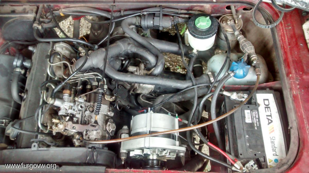

Pues me he pillado una direccion asistida en furgolandia, la donante proviene de Guayana francesa. De momento solo he montado bomba y deposito. Ha dado guerra el cambio de soporte del alternador, al final alternador nuevo, de 90A. Y de paso saneamiento de bornes de bateria, terminales...

yo tambien di muchas vueltas con el alternador y el soporte >:(

Pues ya tengo la dirección asistida montada  .palmas Lo único que no pude hacerlo yo de solipandi y fue al taller, al que de todas formas tenía que ir para alinearla.

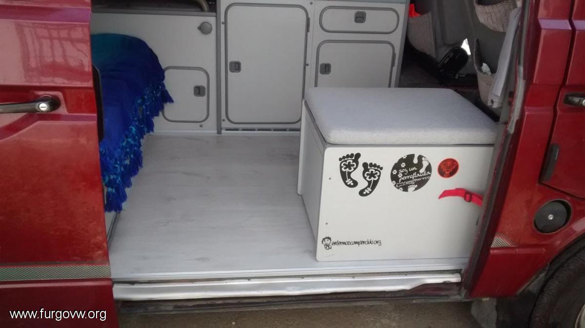

Ultimos avances!
He añadido el Spoiler que le faltaba (quedaban algunos restillos de haberlo tenido). Ahora tiene un aspecto mas brutote  :D
Y he cambiado el suelo por tercera vez ya, cada vez me queda mejor  .meparto
Es un suelo AC5, que aguante la arena, tierra, barro y demás mierdas que metes con los zapatos. Ya puse uno barato y en menos de 1 semana estaba lleno de arañazos  .lengua2
Y el remate de aluminio de la sección de obra del Bauhauz queda estupendamente, protegiendo el escalón, la parte más sensible al daño.

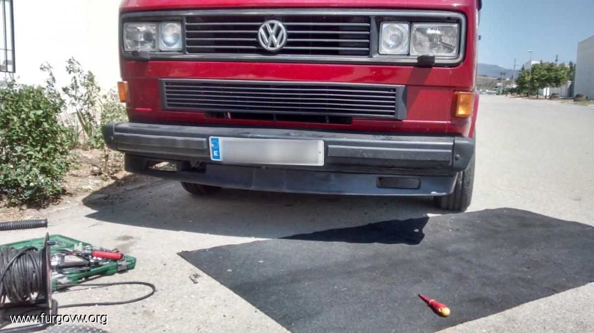

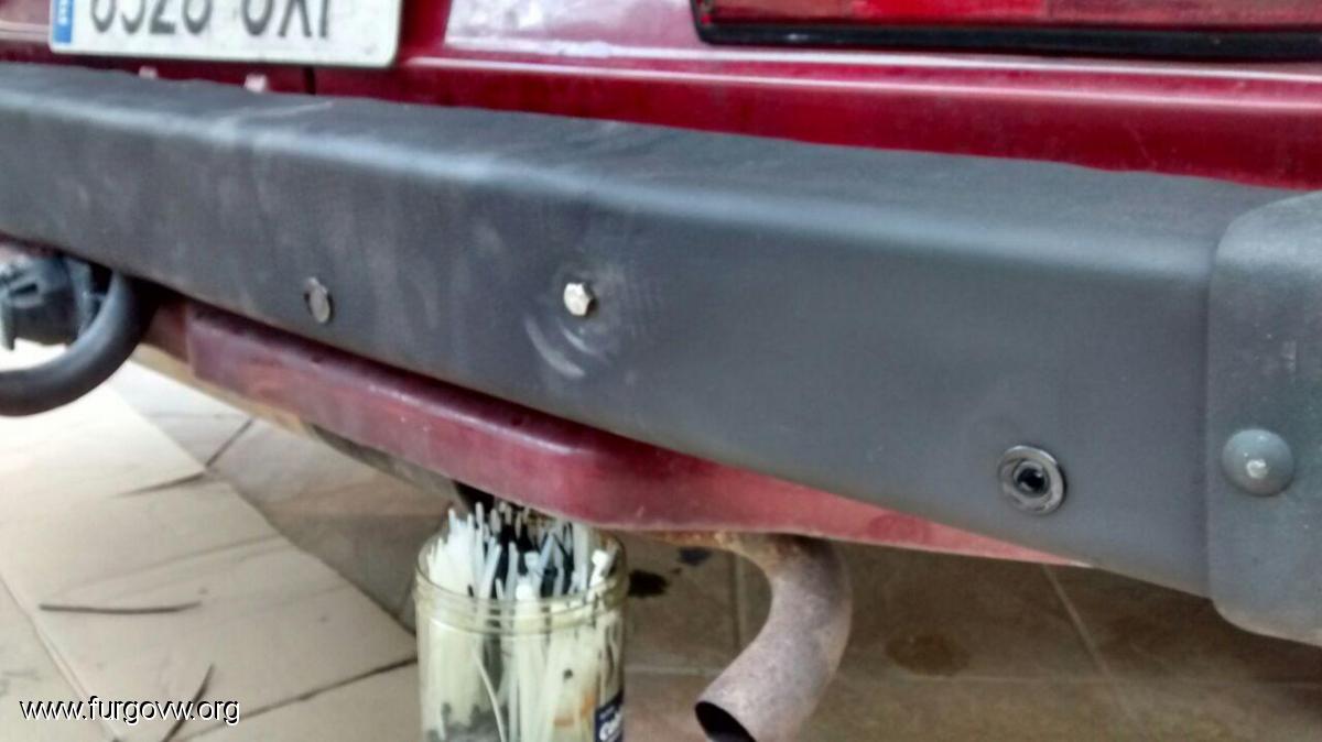

Me he hecho con un sensor en Amazon por unos 16€ y va de escándalo. Eso si, la corona de 22mm para taladrar el paragolpes me costó el doble .panico

Bonita joker. Debajo de la tarima llevas una madera entre chapa y tarima?
gu78
Abril 24, 2015, 10:29:16 am #23 Ultima modificación: Abril 24, 2015, 10:32:12 am por gu78
Debajo de la tarima está el suelo original: madera + goma gris.
Si te fijas en el escalón queda un hueco de casi un dedo entre el perfil de aluminio y el protector del escalón.

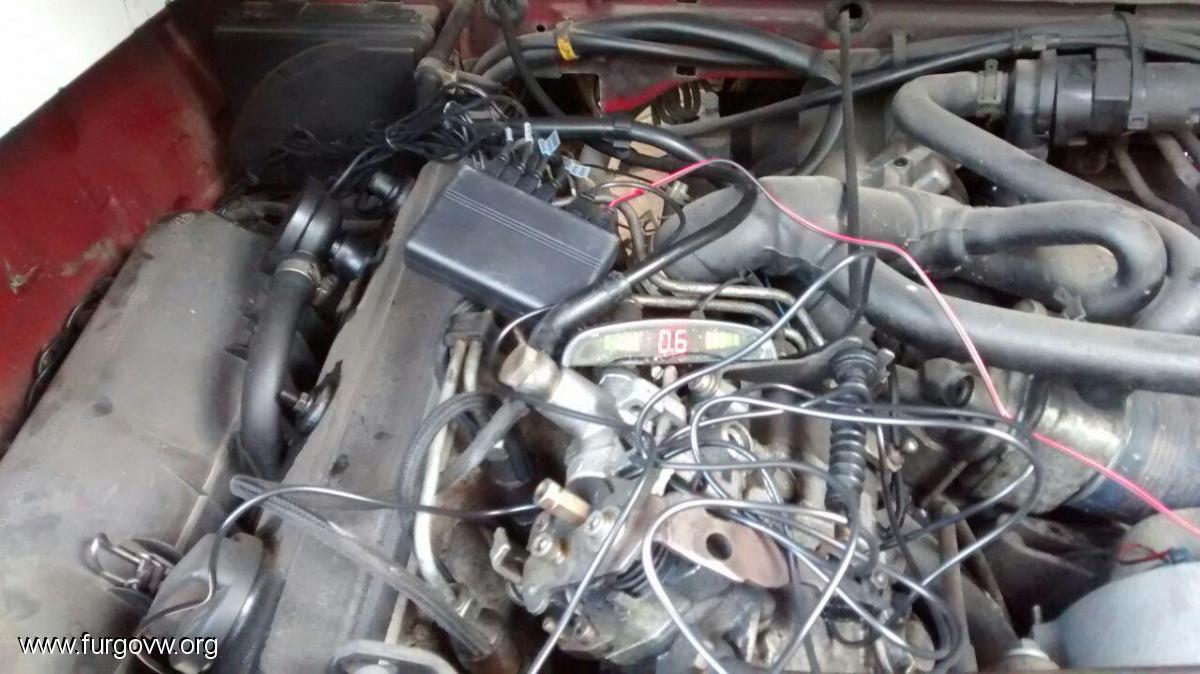

Pues es sencillo de instalar, lo más complicado fue pasar el cable del visor por encima del deposito de combustible, que además tuve que empalmarle un cacho para que llegara.
La corriente la toma de la luz de marcha atrás. Yo la he cogido directamente de los cables justo antes de la óptica con un par de ladrones. Es fácil identificar cuales son con un polímetro.
Los taladros al paragolpes con una corona de 22mm para metal. El kit del enlace trae una pero es para fibra/plástico/madera.
La distancia de los sensores fue un poco al azar, 20cm a cada lado de cada tornillo. La altura, lo más bajo posible para evitar el soporte del enganche de remolques.
Aquí en la foto haciendo pruebas directamente a batería antes de montar el visor.

Gracias. Al final he puesto kaiflex de 1 cm debajo tarima. Por fin veo el final  .palmas
