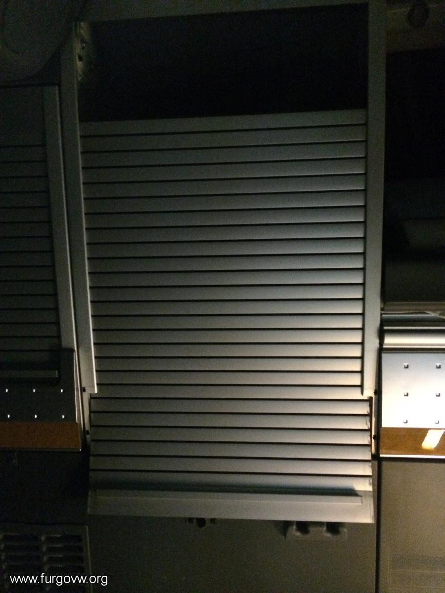

Lo que hice entonces fue desmontar la persiana del mueble.

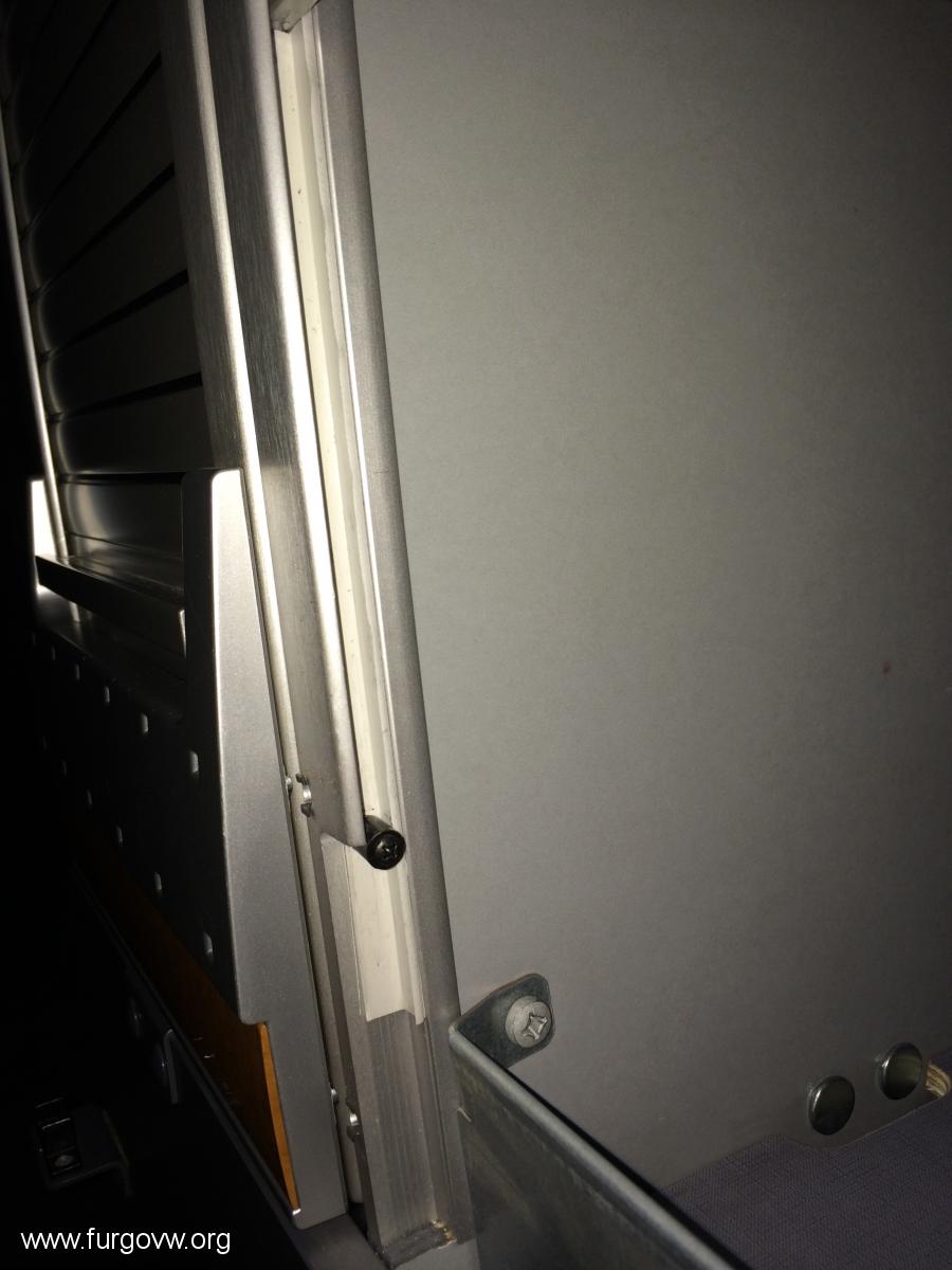

Para ello se tiene que soltar el embellecedor que va bajo la persiana tirando de el hasta que las grapas cedan.
Luego se desmontan los topes (tornillo negro de la foto) que están situados a ambos extremos del carril de la persiana.
Una vez hecho esto la persiana se desmonta tirando de ella por la parte inferior.

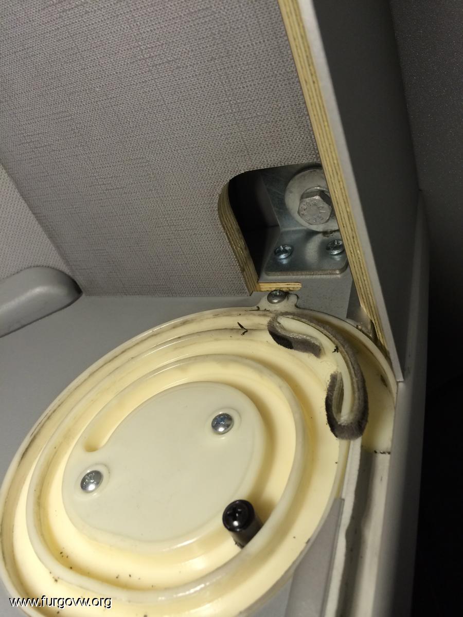

Al sacar la persiana se accede a un pequeño hueco donde esta el tornillo de sujeción.

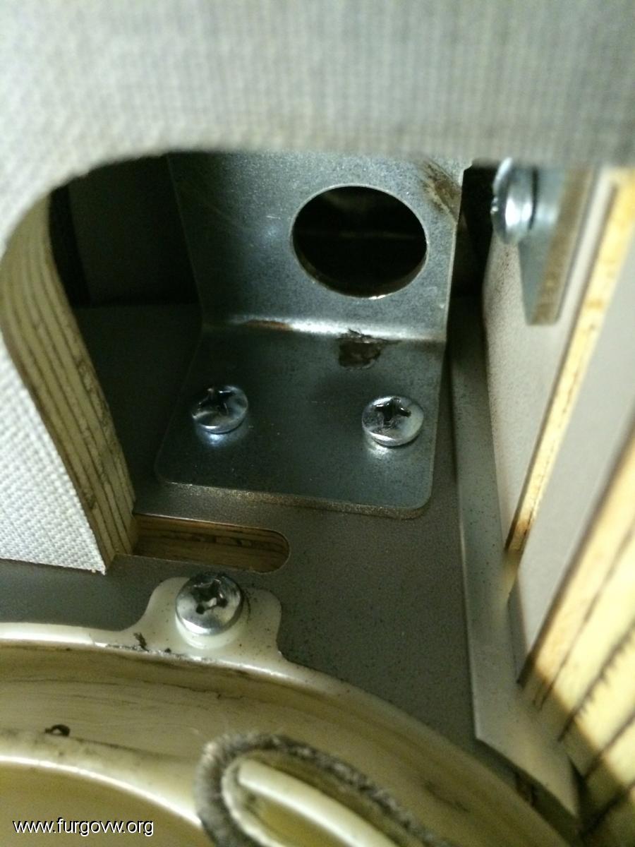

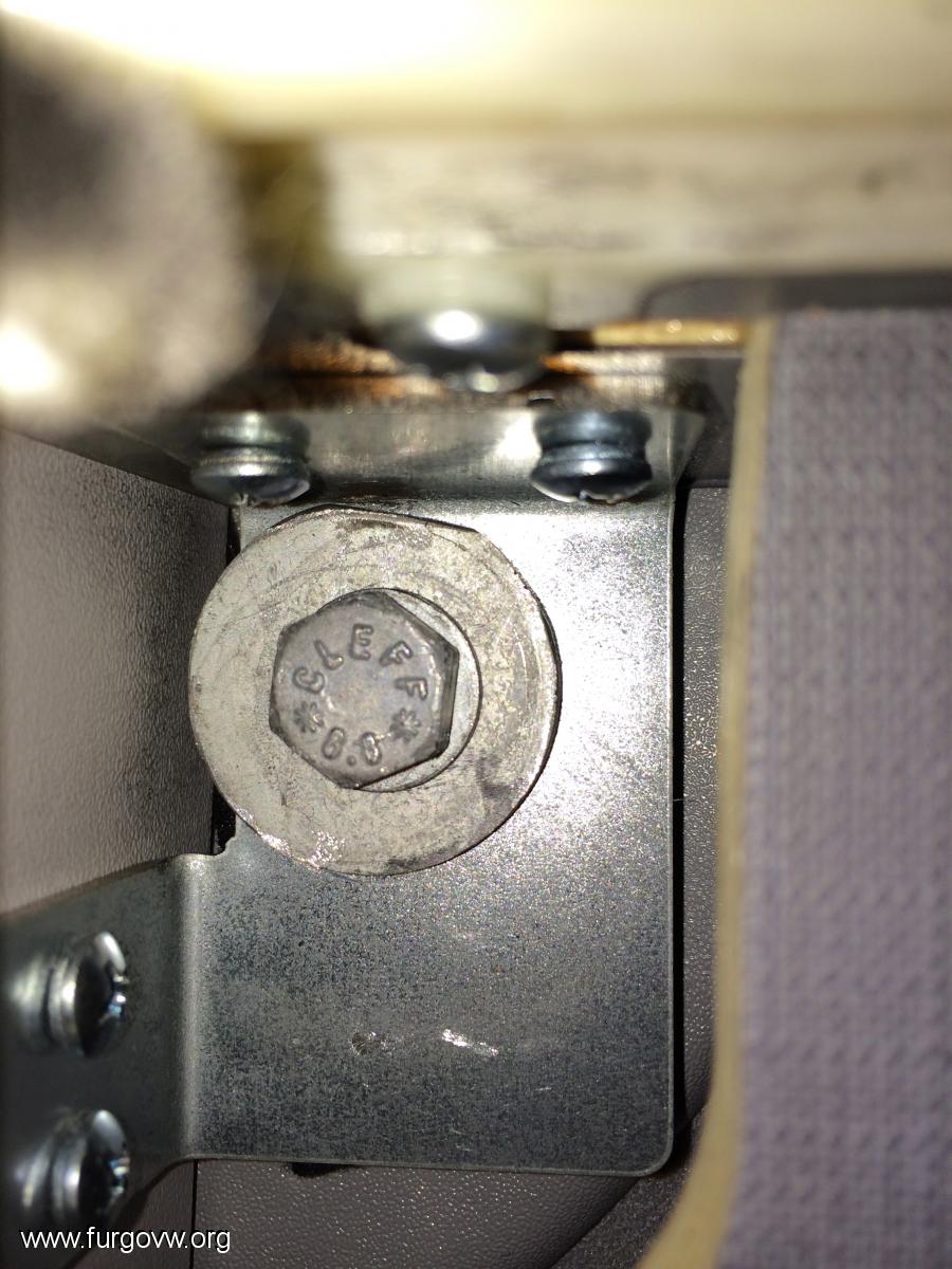

En la foto se ve una arandela que roza con la parte metálica. Se puede observar una zona negra en la pletina de sujeción.
En esta foto se ve claramente las manchas donde la arandela rozaba y provocaba el ruido.
La solución fue desmontar el tornillo, soltar la arandela, limar y hacer una muesca en la arandela y volverla a montar comprobando que no tocaba con la pletina de sujeción.
