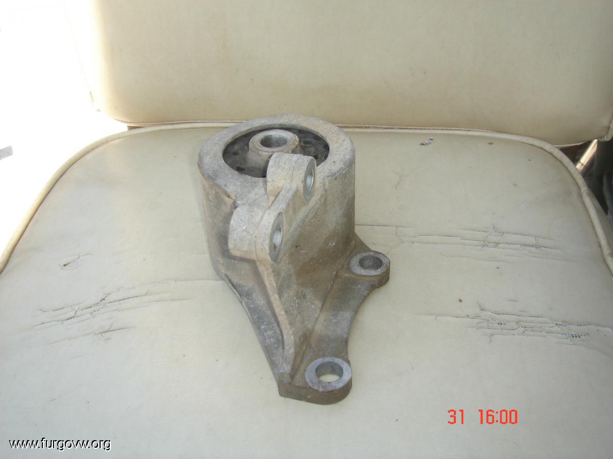

investigando he encontrado esto,este es el soporte que lleva mi furgo abajo:

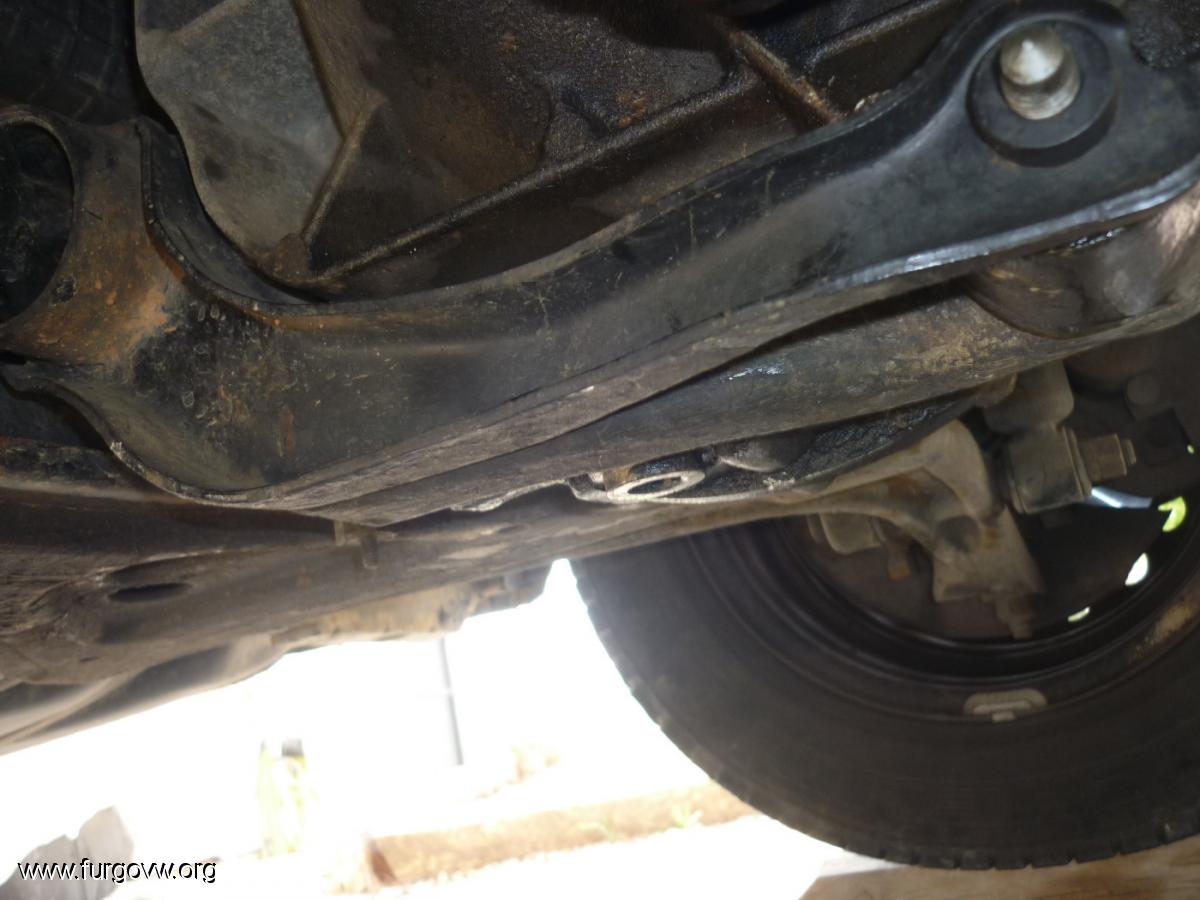

este otro el que hay bajo la bateria:
supongo que el que controla el movimiento longitudinal sera el primero,q se compra solo el casquillo?
Indomable...gracias ,pero por lo que he visto todo apunta a esto,aunque 100% no estoy seguro

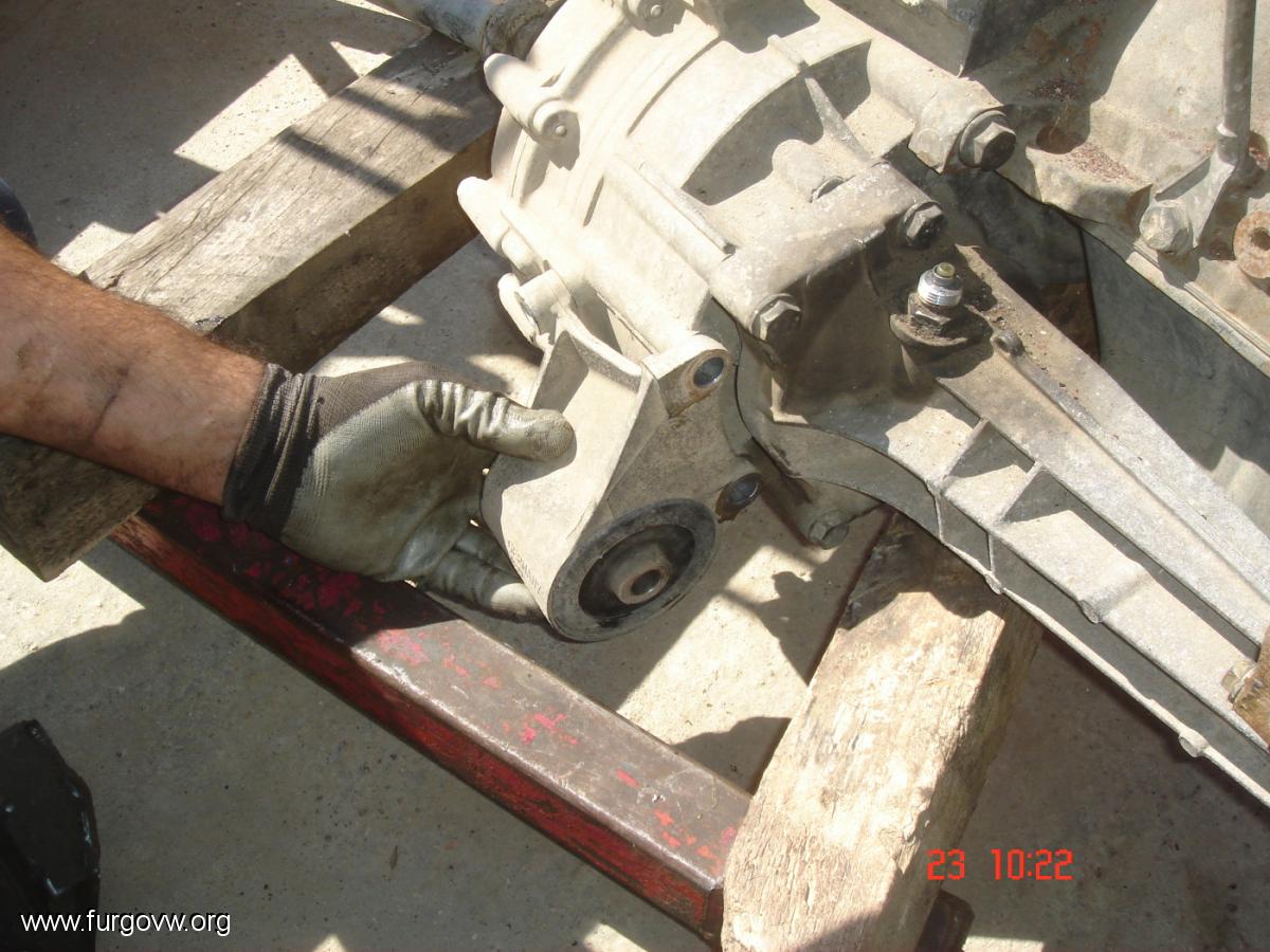

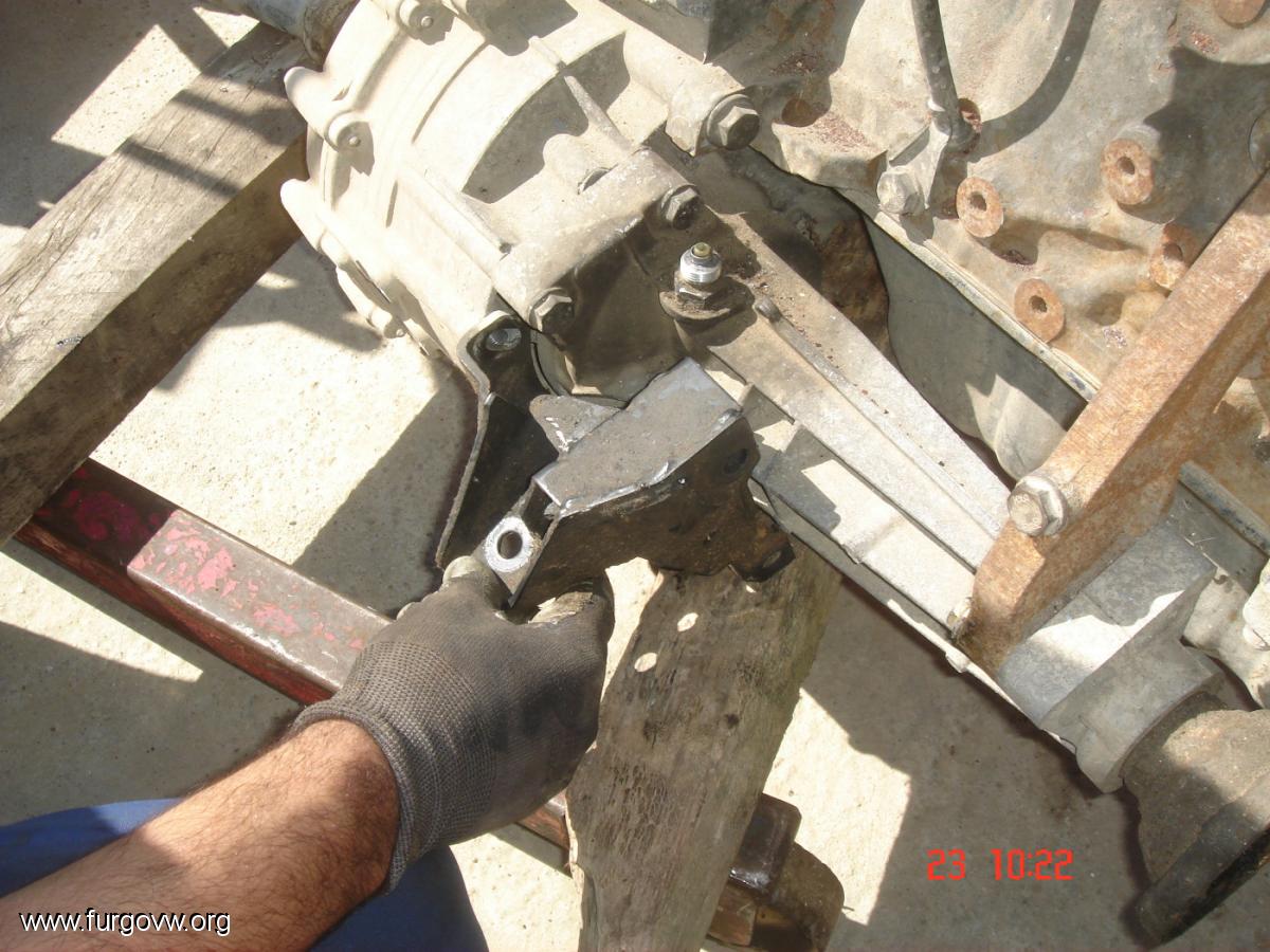

yo  cambié el motor  de mi furgo  , junto con la caja de cambios que  tenía  otro  soporte  diferente  totalmente  y los  dos  valían ...
nací desnudo y sin dientes , lo que  tengo ahora  son todo ganancias .....
torotroton
el que llevo ahora  es   muy  parecido  al  del  dibujo tuyo , y el que  cambié  que  encajaba   igual  es  este ....
torotroton
este  tenía  en principio ......
y éste llevo  ahora .... como verás  son totalmente diferentes  ,y en el mismo  tipo de motor  , en este caso  una  t4  del año 92 se  sustituye por  otra del año 94 ...pero  encajan ...

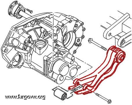

Retomo el tema,ya he visto el problema del soporte, esta roto el silentblock trasero de este soporte:
el de mas a la dececaha del dibujo, se puede cambiar o compro toda la pieza y mas importante el tornillo delantero es torz, sabeis de que numero? gracias

Si esa imagen la sacaste del etka, puede que el silentblock vaya integrado (aunque me resulta raro).
La tornilleria de "gran calibre" suele ser torx 40 o 45....

El tonillo en allen del 10, estaba tan sucio q no lo veia,ya lo tengo fuera,soltar y listo,el motor se queda en esa posicion,sin problemas, he pedido el recambio,se pueden cambiar los 2,asi q ya puestos.....Mañana los pongo y os digo si se nota mejora.
