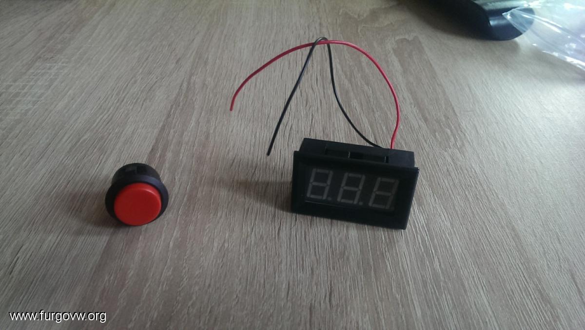

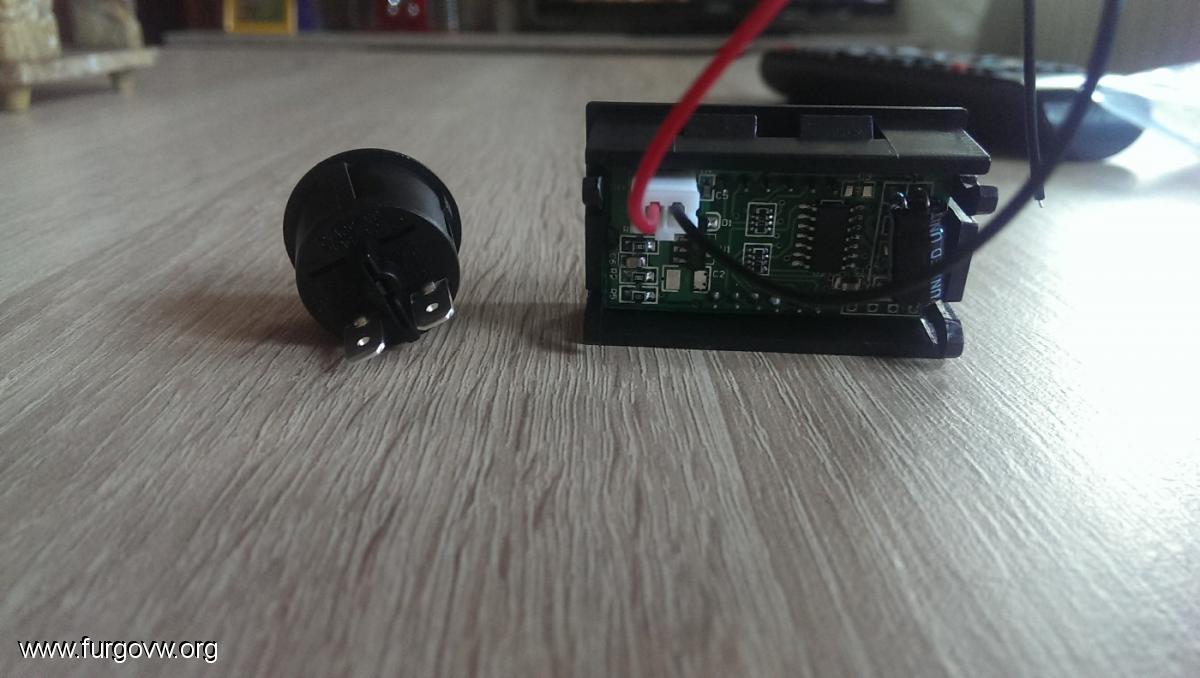

Hola buenos días y feliz año
Tengo un problemilla con un voltimetro que me han regalado
No tengo ni idea de cómo instalarlo ya que viene con ese interruptor.....perdonad mi ignorancia e estado mirando otros post y la mayoría son para doble bateria....
Os pongo unas fotillas por si medeis ayudar
Muchas gracias y un saludo a todos

Yo creo que es:
- El cable negro del voltímetro conectado al negativo o a una masa.
- EL cable positivo del voltímetro va a una de las pletinas del interruptor. Y de la otra pletina sale otro cable a un positivo conectado a la batería o al positivo de un elemento al que le llegue corriente: mechero, radio, batería directamente...
Yo el voltímetro ese lo conecté no a un  interruptor sino a una toma de mechero macho y compruebo los v desde la toma de  mechero del habitáculo.
Sertx13
Enero 03, 2014, 12:11:57 pm #2 Ultima modificación: Enero 03, 2014, 12:13:58 pm por Sertx13
El cable negro lo tienes que conectar directamente al negativo de la batería, y el cable rojo al positivo de la batería. El interruptor a medio camino del cable rojo (entre el positivo de la batería y el cable rojo del voltímetro). No es nada complicado
En resumen
Batería negativo ---------------------- > cable negro
Batería positivo -----> interruptor -----> cable rojo
Y listos!!!!

Si pones un interruptor como este:
http://www.ebay.es/itm/2-x-Interruptor-Circular-I-O-II-3-Posiciones-/320920969689?pt=LH_DefaultDomain_186&hash=item4ab86161d9
Ese voltimetro te dara la lectura de dos baterias. Asi lo llevo yo, con uno igual a ese (si no muy similar) y es muy practico.
Es conectar el rojo del voltimetro al medio y los positivos de las baterias a los otros dos.
