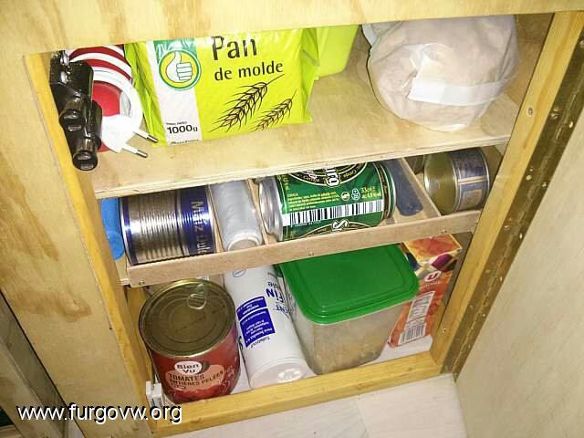

¿Os acordáis que os dije que os fijaseis en la balda de en medio de este armario?
Es una balda especial porque en lugar de ponerla horizontal la he puesto inclinada, así podía hacer una balda muy estrecha pero que no se me quedasen las cosas al fondo, al estar inclinada las latas se me vienen siempre hacia adelante cuando cojo la primera. Mola ehhh.
Le hice unas guías con retales de DM.

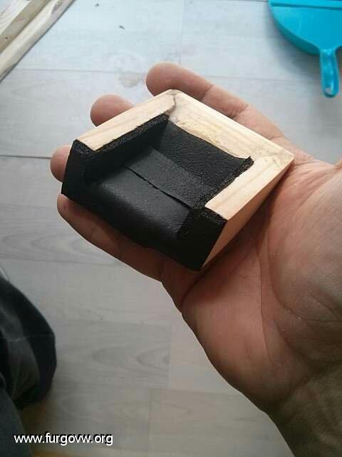

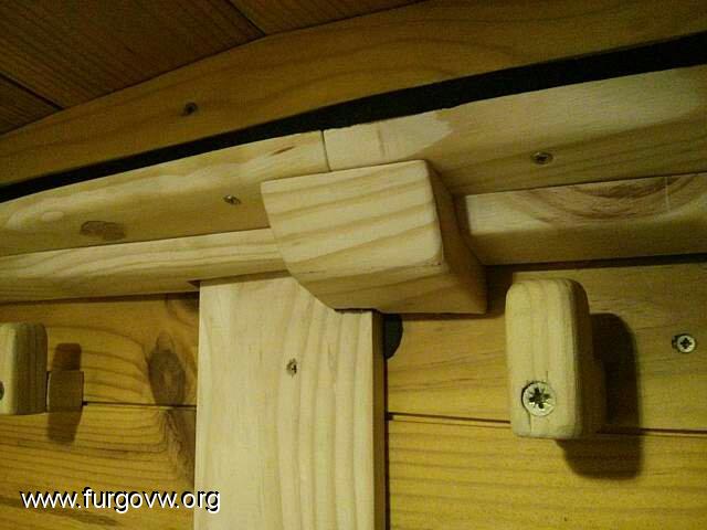

¿Y os acordáis del nuevo horno, El bizcochorno? Puse unos imanes de neodimio como bisagra... Pues aprendí una cosa que no sabía, los imanes al estar expuestos al calor pierden la propiedad de atracción, si es un calor puntual no muy alto, creo recordar que sobre 80° es un efecto temporal, pero si es mayor temperatura el efecto es permanente. ¿Lo sabíais? Vale para todos los imanes, tanto de neodimio como ferrita. Así que fuera bisagras!!

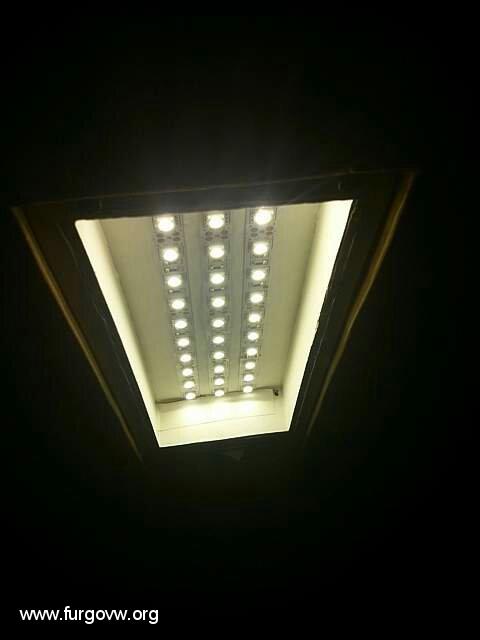

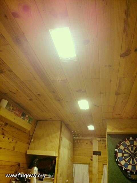

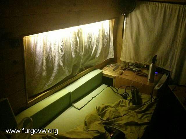

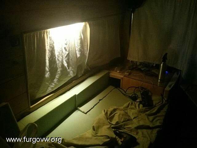

Otra cosa que tenía pendiente hacer los otros dos plafones de luz. El que tenía iluminaba o 2 tiras de led o 4. Me he dado cuenta que la diferencia no es mucha al estar tan juntas, así que la deshice y ahora funciona 1 tira sola modo económico o si quiero un poco más 3 tiras.
Haciendo las otras cajas, también con retales de DM pegados con cola y pintados con spray.
Y así lucen los 3 encendidos, se hace de día dentro de La Cabañeta

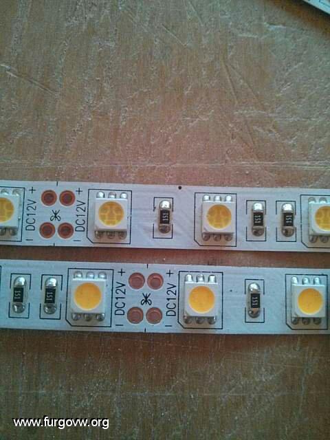

Una cosa de la que me di cuenta, las tiras led cálidas con el tiempo se vuelven frías. Sabía que eran frías con una especie de filtro amarillo que las hacia cálidas, pero no contaba que con el uso esa capa se defradase. Aquí de ve muy bien la vieja y la nueva. Cuando se enciende se nota muchísimo la diferencia. ¿Cómo se os queda el culo?

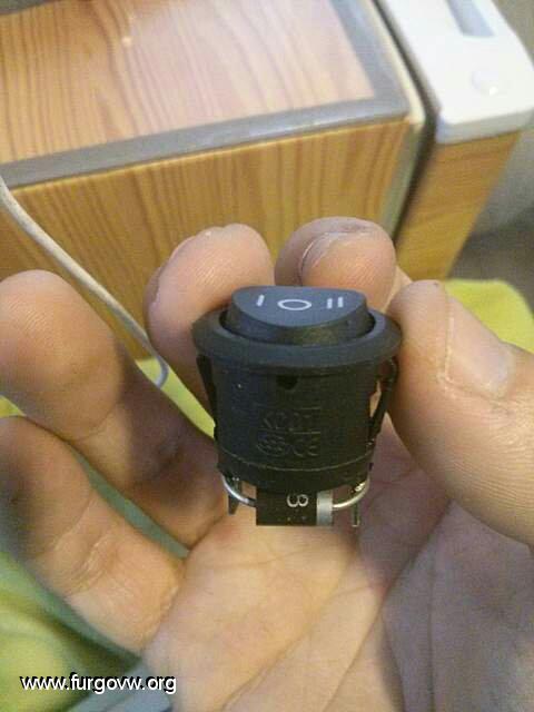

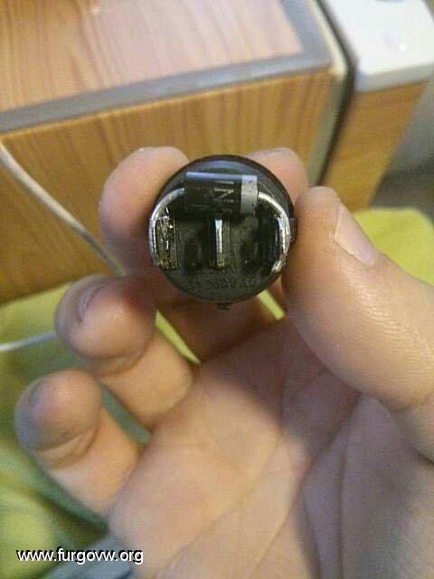

No se si en su día explique cómo puse el interruptor, es uno de esos de dos posiciones, como quería que en posición 1 se encendiera un circuito y en posición dos se encendiera otro circuito y el de posición 1 también le sueldo un diodo asi al interruptor. Fácil y práctico.

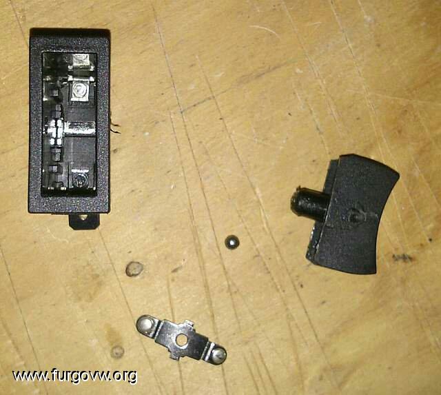

Mientras montaba los plafones me cargué un interruptor por doblar demasiado las patillas, así que aproveché para ver cómo funcionan por dentro, aquí lo tenéis para curiosos

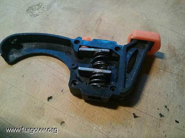

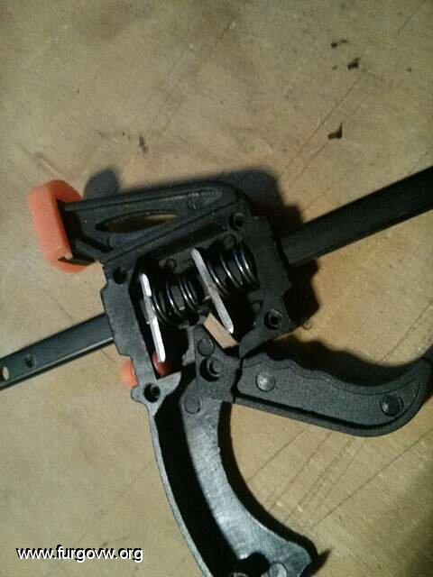

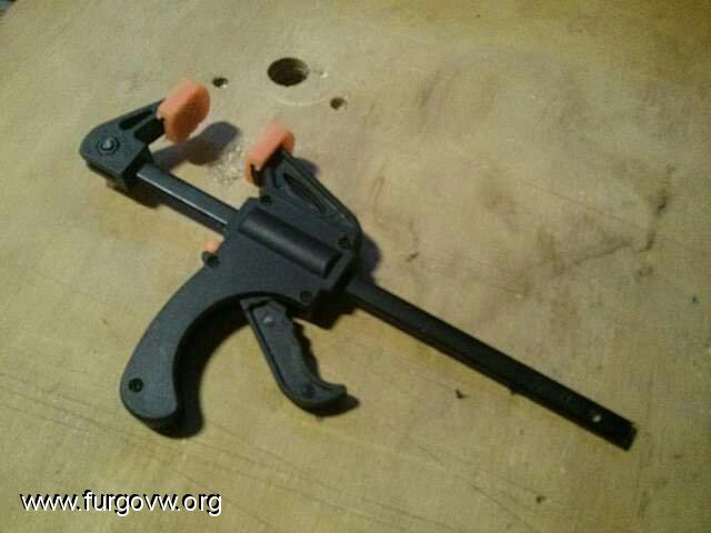

Otra cosa que me cargué... O más bien arreglé fue una mordaza rápida, era de un chino y no esperaba mucho, y ya no apretaba nada.
Como no me gusta tirar nada, la abrí para ver cómo funcionaba
Sencillo, las dos piezas metálicas al estar inclinadas hacen fuerza de cizalla sobre la barra de la mordaza, cuanto menos inclinada estén las piezas metálicas menos aprieta, así que le metí otra pieza haciendo cuña para que apretase más y problema solucionado

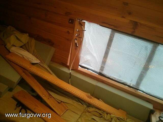

Otra tarea pendiente que estaba postponiendo. La luz integrada de la ventana no funcionaba bien, una soldadura no hacia bien contacto y sólo se envía 10cm, desmonté todo el marco de la ventana.
Y ya que estaba amplié el circuito y ahora tengo posición "nomedeslumbres" y posición "hagaselaluz"

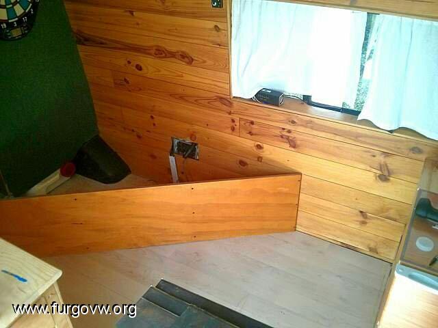

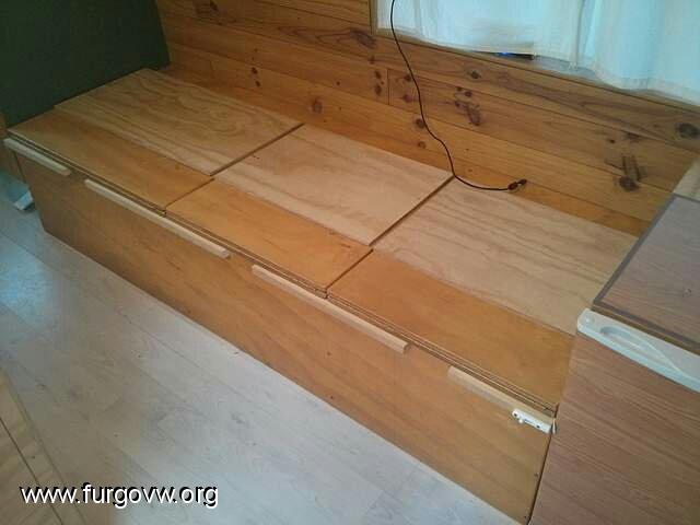

Y ya que hablamos de desmontar, otra tarea faraónica... Desmontar toooodo el sofá cama
¿Por qué?
Cuando diseñe el sofá estuve leyendo sobre ergonomía, midiendo sillas y sofás... Es imposible diseñar una silla y sofá al mismo tiempo porque las alturas de uno y otro son muy diferentes, yo intenté llegar a un punto medio que me valiera de posición supuestamente ideal sentado completamente a 90°, en todo este tiempo me he dado cuenta que es incomodisimo así que he bajado el sofá, de unos 50cm a unos 43cm, ahora es bastante más cómodo.

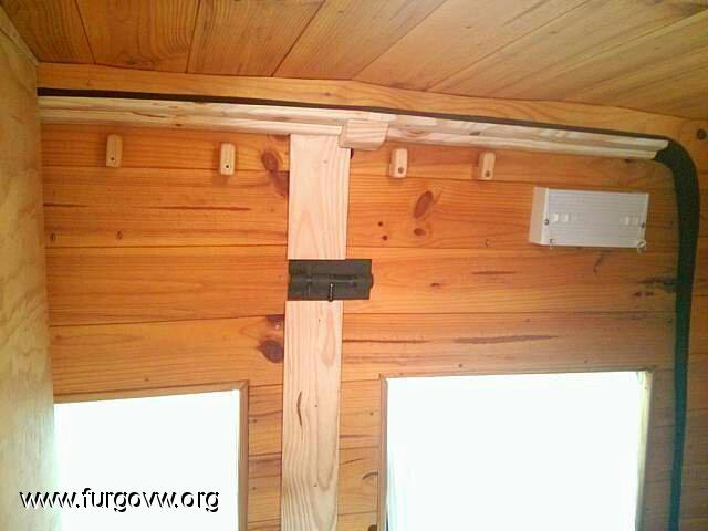

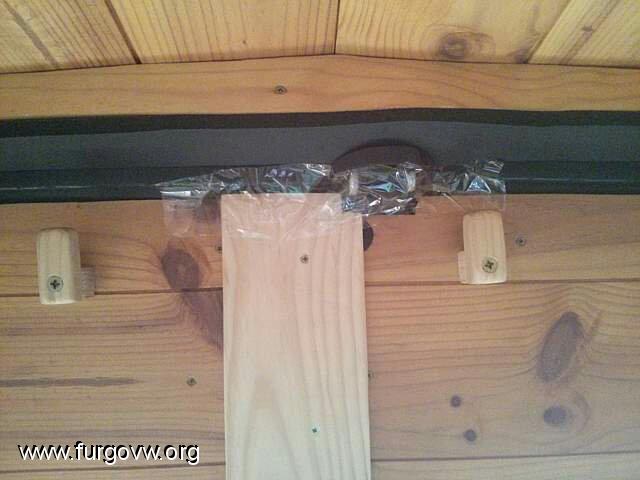

Alguna vez me he pronunciado sobre la importancia de aislar la puerta trasera, veo muchas camperizacion profesionales que dejan chapa a la vista o aislada de cualquier manera. Yo le he prestado mucha atención y le haré un reportaje. Con todo el aislamiento que tengo ahora, sin poner calefacción tengo unos 7° de diferencia con el exterior durante todo el dia!!! Es una maravilla. Este ha sido la pieza maestra!!
En su día "rematé" la chapa con kayflex para evitar ese  puente térmico. Aislamiento perfecto, pero me quedaba el agujero del cierre de la puerta que por ahí entra mucho frio, los días de viento se nota muchísimo el aire que entra, así que mientras encontraba la solución lo tenía cerrado con cinta de embalaje.
Hasta que se me encendió la bombilla y lo resolví así aprovechando retales del friso
Esta es la pieza clave. 4 trozos de madera cortados apurando lo que ocupa el cierre y sellado ese agujero.
Por dentro esta revestido de kayflex
Y estos han sido los grandes avances!! De momento poco más habrá porque me estoy centrando en la otra locura jejeje Aunque la ducha debería hacerla porque en junio seguramente me vaya a Bélgica yuhuuuu

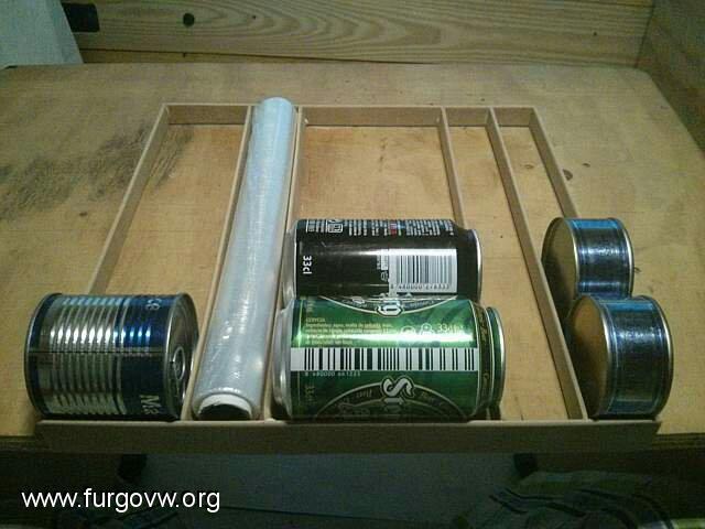

lo de la balda inclinada es una gran idea, como la mayoria de las que has incluido en tu furgo. sigue asi!!!

El estante inclinado es una idea genial, la verdad, pero en parte te hace perder algo de espacio. Veré si te puedo copiar esa idea para algo ...
No sabía lo de las tiras LED cálidas, es algo que me ha sorprendido bastante, la verdad ... Lo del interruptor con el diodo, otra genialidad.
Y bueno ... lo del aislamiento en las puertas traseras no se si comenté algo la otra vez que lo dijiste, pero sí, entra mucho aire frío, sobre todo con viento ... Yo llevo tiempo pensando en como aislar no por el medio, que eso es fácil, pero por los lados ... Supongo que un burlete autoadhesivo pondré ...
