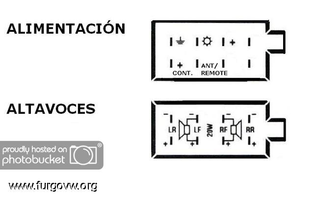

Si tienes este esquema del conector ISO de la radio es fácil, pues hay un pin de contacto+, que es el que tienes que coger para los LED del cenicero, junto con la masa, que también la puedes sacar de ahí, como bien dijo alberizo, con un "scotchlock". También puedes sacarlo, si tiene cable, del que tiene la luz, y así se encenderá junto con el cuadro de mandos del coche cuando enciendas las luces por la noche ;)
El esquema:
Por otro lado, para el cenicero sólo, no pongas más de un tramo de tira led con 3 solo, sino va a molestarte con demasiada luz.
Un saludo!
El esquema:
Un saludo!
