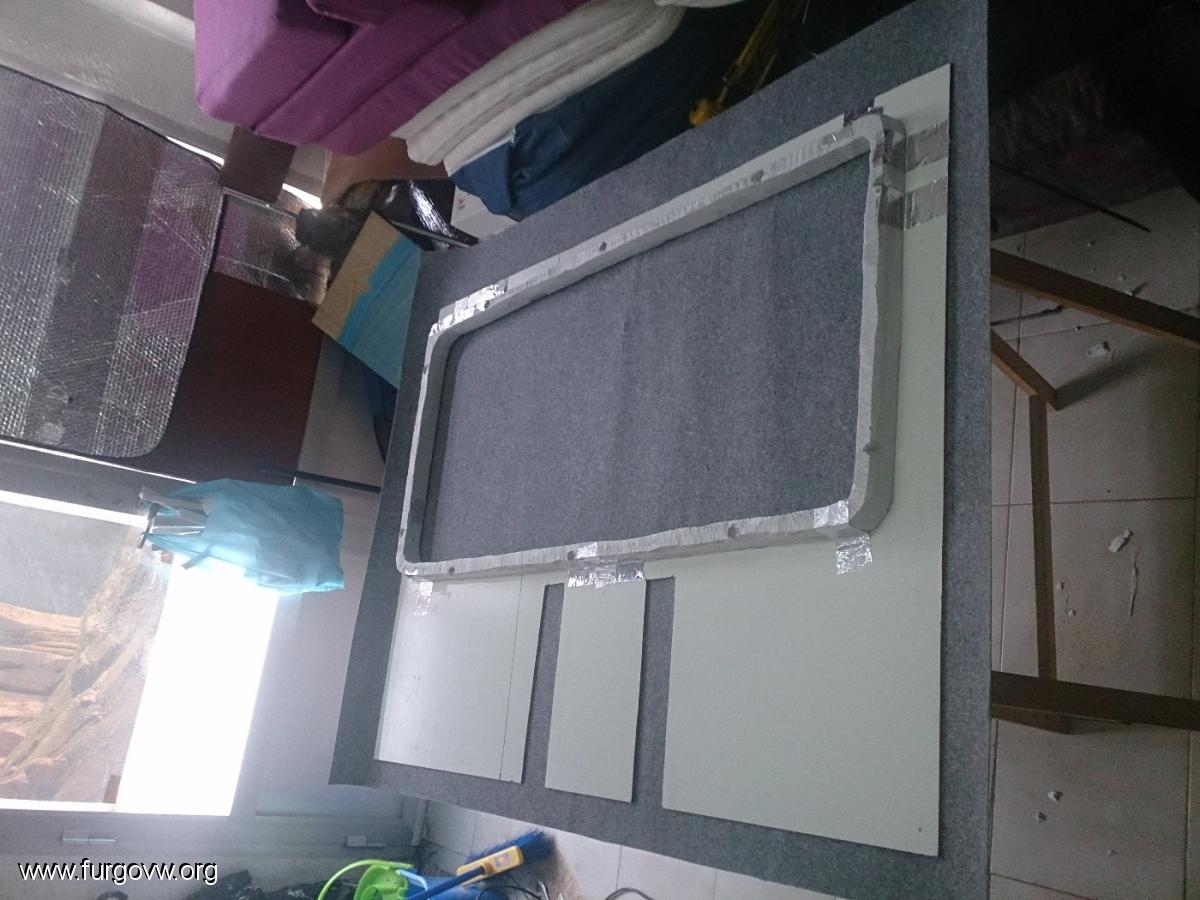

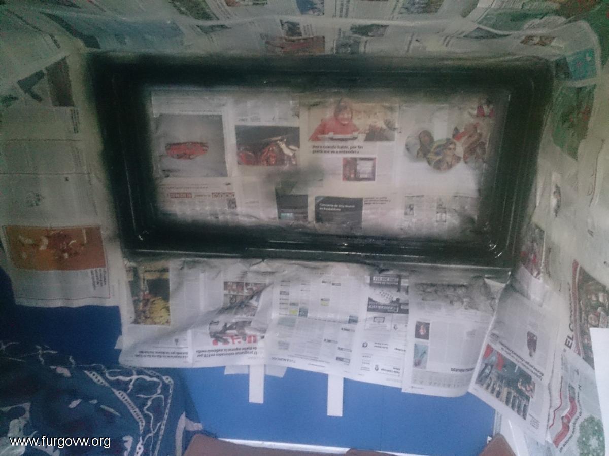

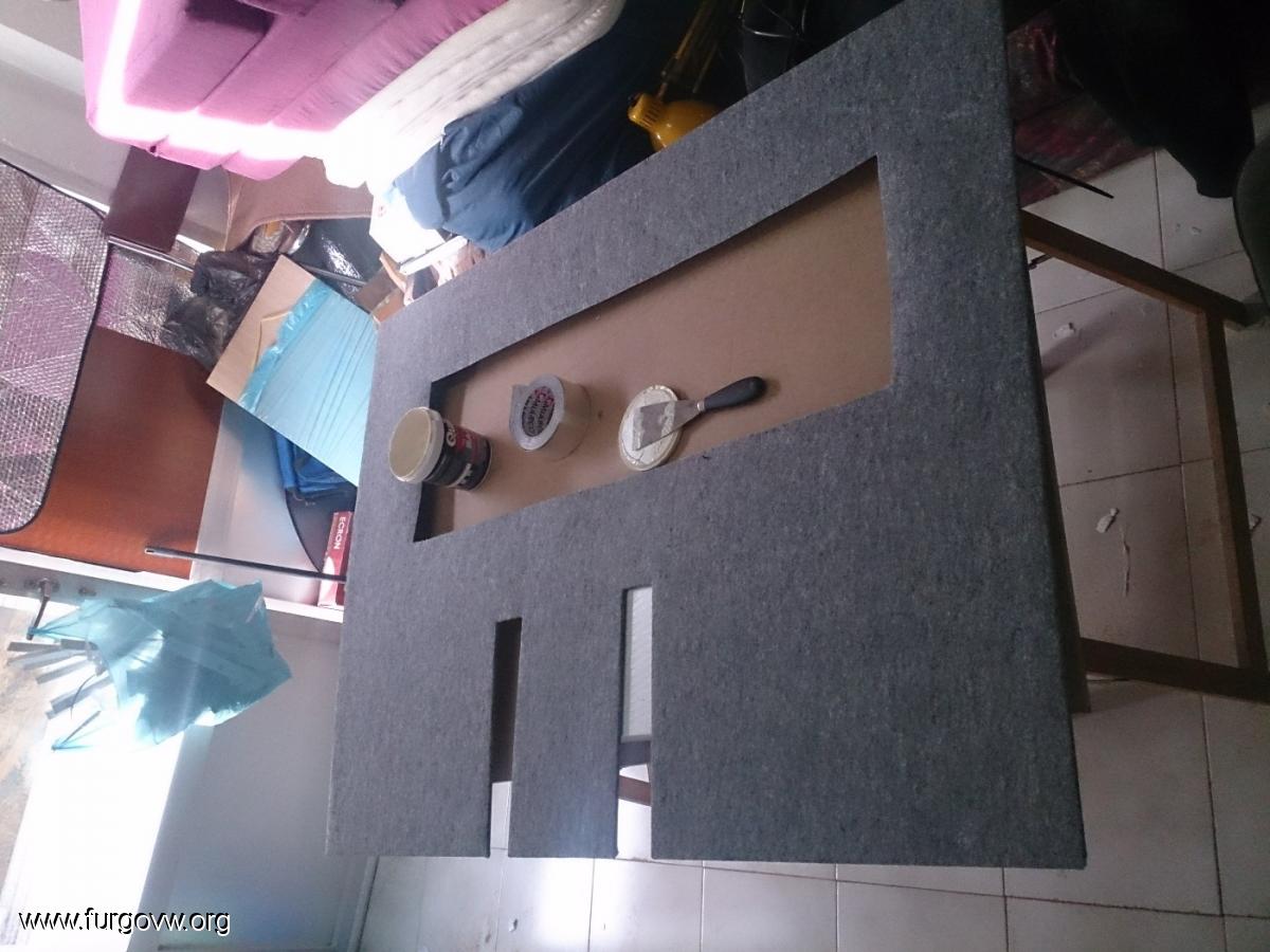

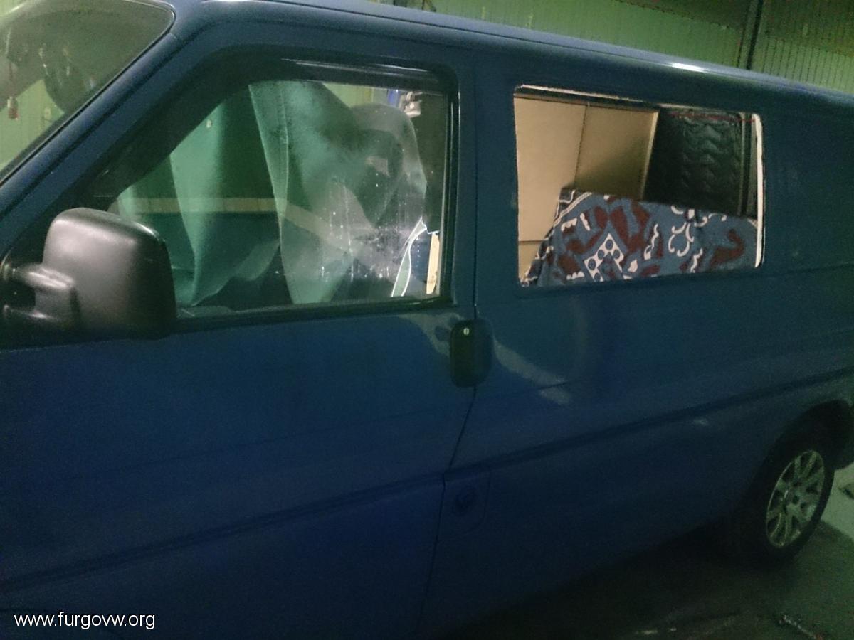

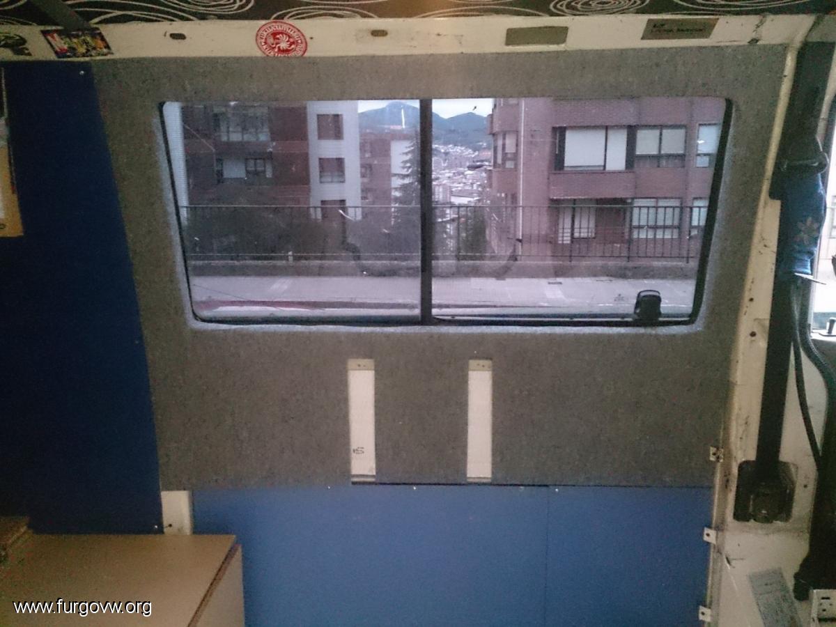

Aupa hay!! Al ponerle ventana el panelado interior había que modificarlo , mediante fotos os pongo un poco el proceso
;D

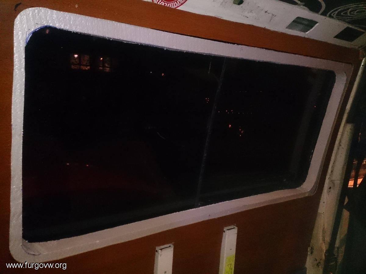

Pinte el marco con antioxidante
Cortar panel a medida

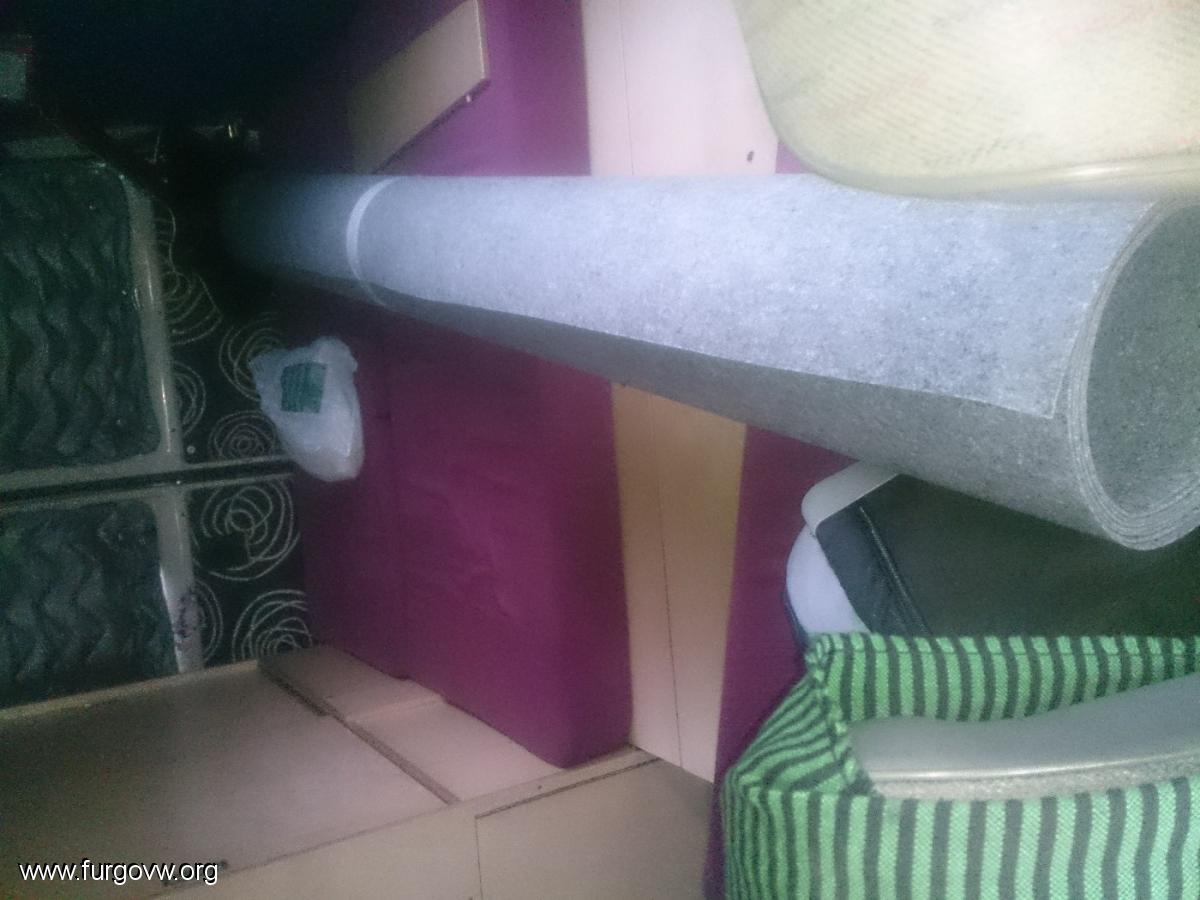

Comprar tapizado gris

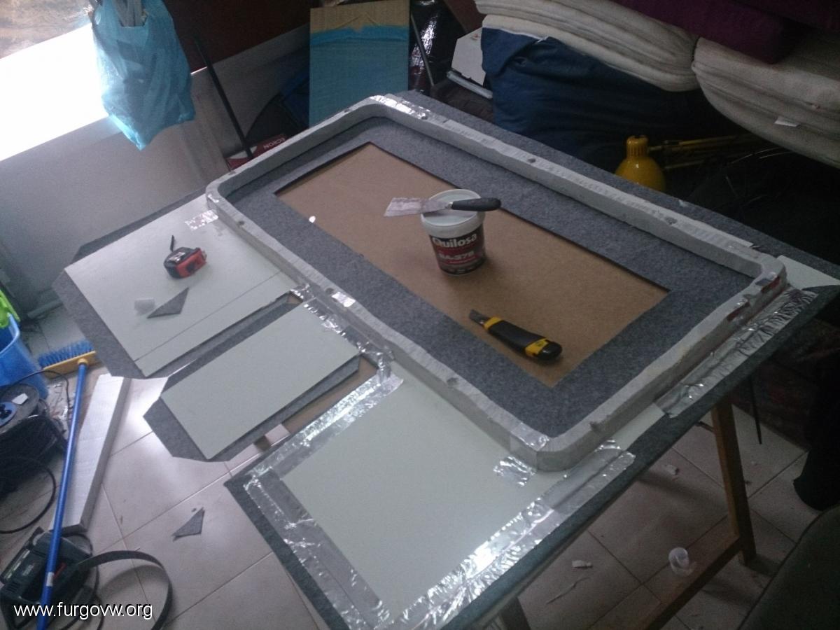

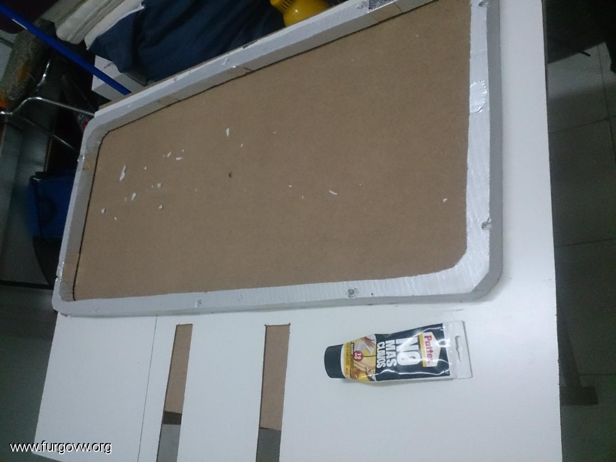

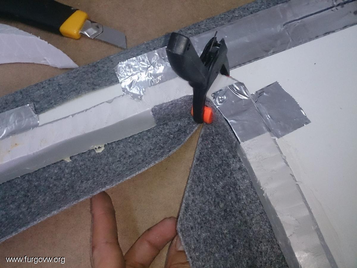

Para que el marco que pinte no se viese, antes de tapizar,  le hice un marco con poliespan hidrofugo que se  utiliza cómo aislante
Pegar el marco cortado a medida al panel con no más clavos

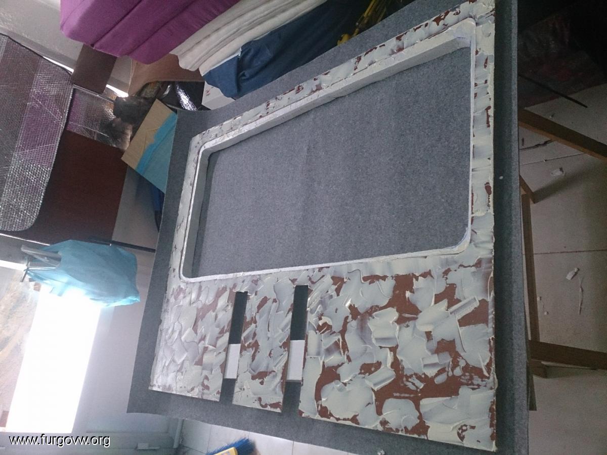

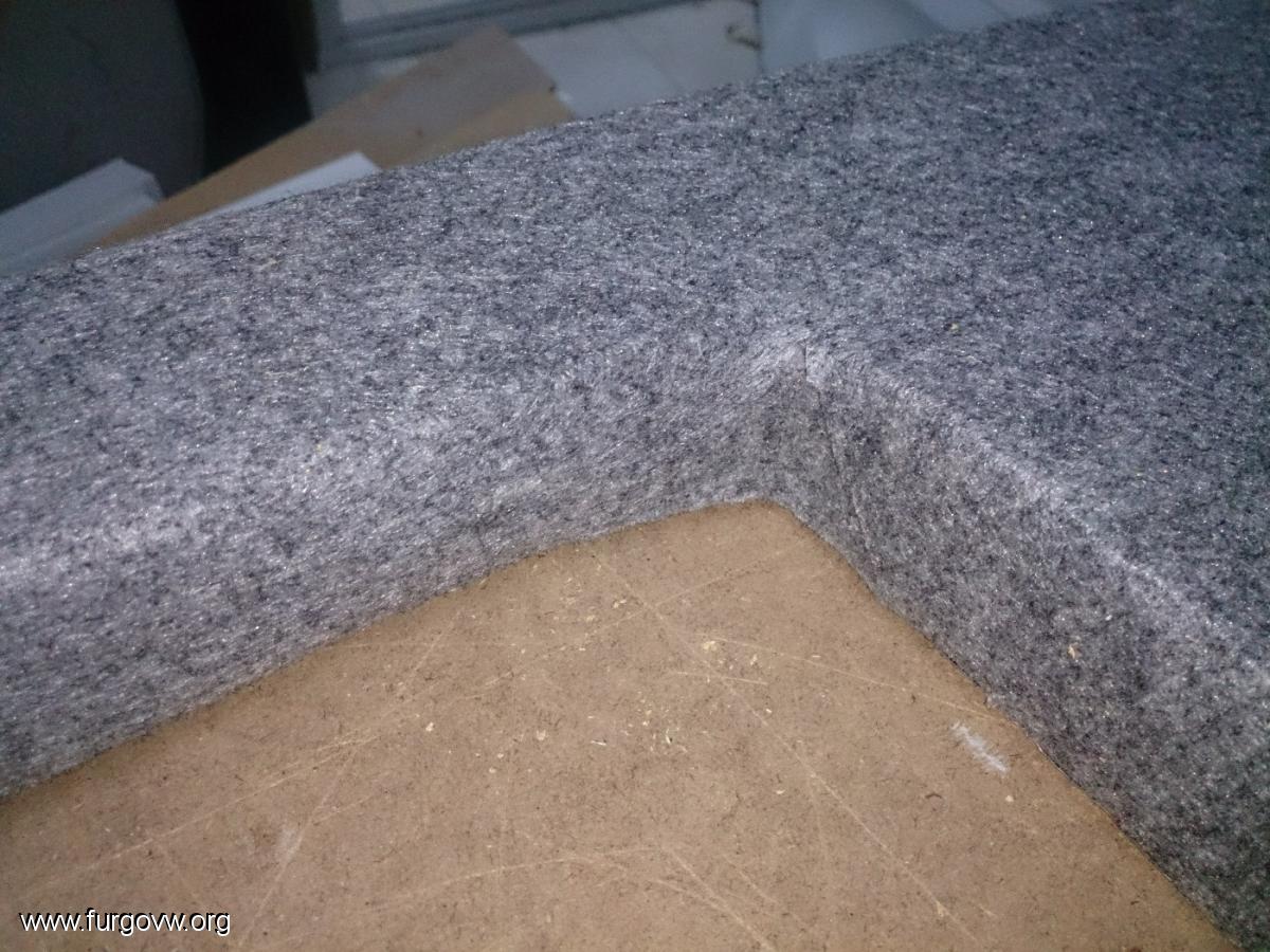

Por último tapizar el panel, cubrir todo el panel con cola para moquetas
Colocar encima de la moqueta con algo de peso y esperar a que seque

Borjaf87
Un gran brico! Donde compraste la moqueta? Porque yo quiero tapizar el techo, que uno de los paneles esta jodidillo...

sabes si el nomasclavos es válido para posibles humedades? es que lo veo muy de interiores.
pituneta
Cita de: Borjaf87 en Enero 02, 2014, 15:49:06 pm
Aupa !!!
Lo compre en Bilbao en una tienda de recalde , lo venden tb en el leroy merlin

Cita de: beep-beep en Enero 02, 2014, 16:32:44 pm
Ni idea pero no creo,  para eso lo mejor sica

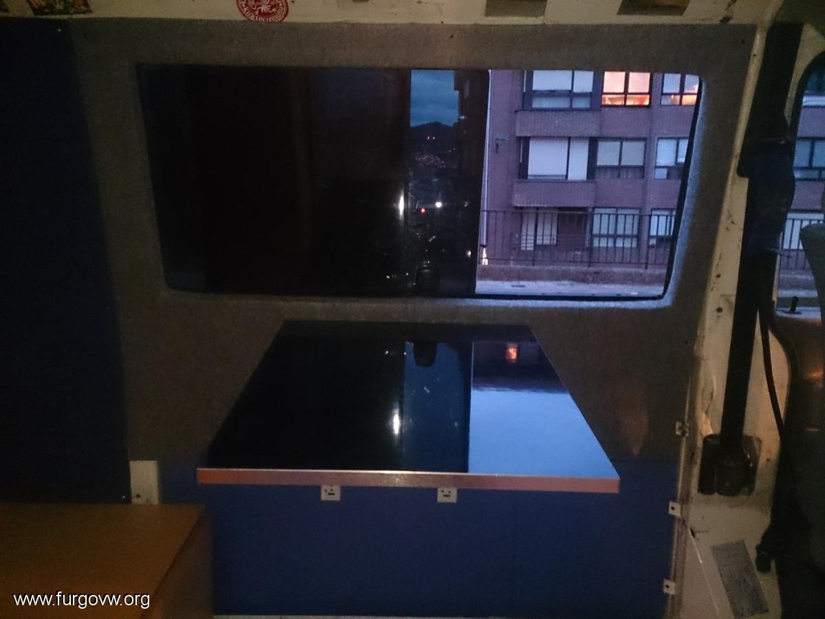

pituneta
Enero 02, 2014, 18:44:28 pm #7 Ultima modificación: Enero 02, 2014, 18:47:23 pm por pituneta
Bueno,  está tarde e terminado de tapizar el panel, al final  las esquinas e tenido que pegarlas aparte ya que la moqueta es bastante rígida como para hacer la curva. Salu2
Estos apoyos son para que presione al secar

Borjaf87
Cita de: pituneta en Enero 02, 2014, 18:36:01 pm
Aupa !!!
Pues le voy a pegar un vistazo porque me imagino que tapizando se reduce la condensacion sobre todo en los sitios de chapa, menuda currada! Quedan de lujo!!

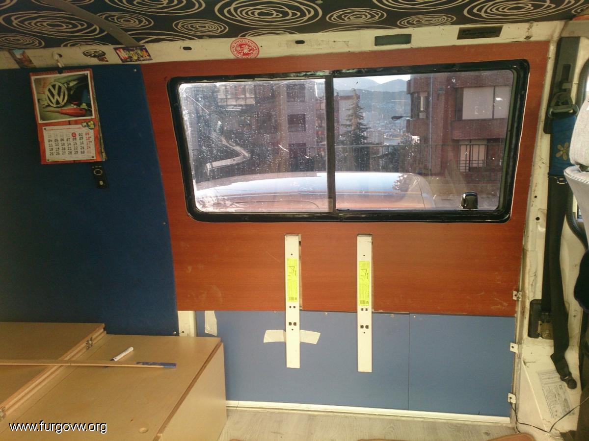

superdieguito
Cita de: pituneta en Enero 02, 2014, 14:40:13 pmAupa hay!! Al ponerle ventana el panelado interior había que modificarlo , mediante fotos os pongo un poco el proceso
 ;D
Buenas tardes, estoy intentando hacer lo mismo en una transporter panelada y me encuentro que al hacer el corte e intentar llevar la chapa hacia adentro, me explico, al hacer el hueco lo mas parecido al modelo que trae ventana, me encuentro con que no me llega a apoyar de todo la ventana quedando un espacio entre la goma/marco de la ventana que hace el plano con el costado de la furgoneta ya con las tuercas de plástico puestas y apretadas lo posible.
Mi pregunta es si has chapeado mucho en hueco para poder encajar la ventana y quede a ras o si e puedes orientar con algún consejo.
