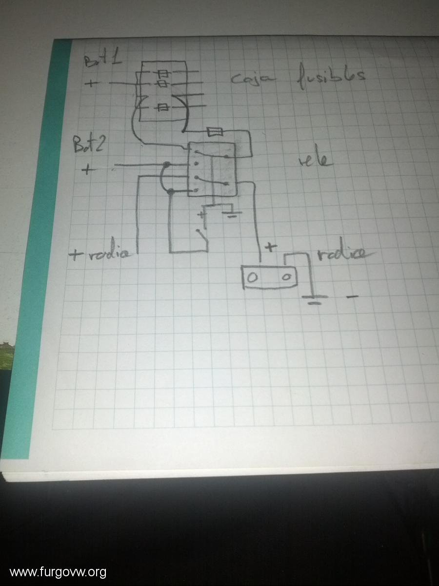

Bueno lo prometido es deuda, te he echo un esquema rapido de como lo hize para passar la luz interior y la radio a la segunda bateria. En mi caso lo que hize fue instalar un rele para poder seeccionar si usava la bateria principal o la secundaria, pero si quieres que siempre funcione con la bateria secundaria (mejor poner relé) es muy sencillo solo hay que passar un cable del positivo de la segunda bateria hasta debajo del volante, en la caja de fusibles sacas el fusible de las luces interiores i conectas el cable que has pasado, con un faston macho, a la pata derechadel fusible  (lo digo de memoria, comprueba, sin fusible, con un tester que entre la conexión de la pata derecha del fusible y la masa del coche no hay 12v) y ya tendras las luces interiores tirando de la segunda bateria.
Si quieres poner un selector hay que poner un relé con dos contactos N.O. y 2 N.C. (Tube que alimentar la radio con otro contacto porque si no se me encendia una luz del tablei, le llegava tensión a algo desde la radio supongo...) y un interruptor para conectar el rele. Asi el canvio es tan rapido que la radio ni se entera de que has canviado la bateria.
Este es el esquema basico, si no entiendes algo me lo dices.
Todavia no tengo la furgo y no puedo ponerte las fotos. A la que pueda te las pongo!
