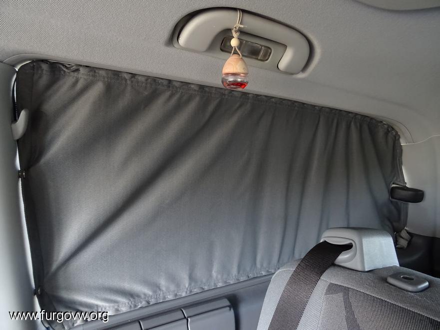

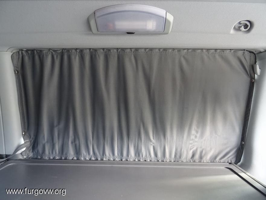

Furgoxo
Buena idea la de comprobar con la linterna del móvil la opacidad antes de comprar Inuk jeje!

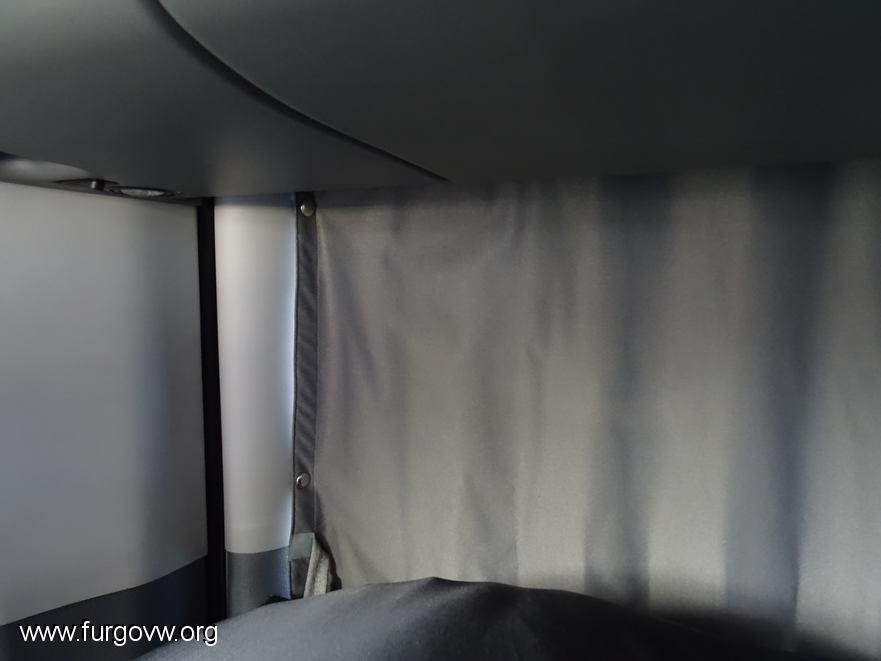

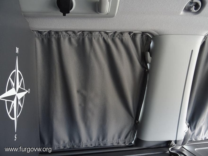

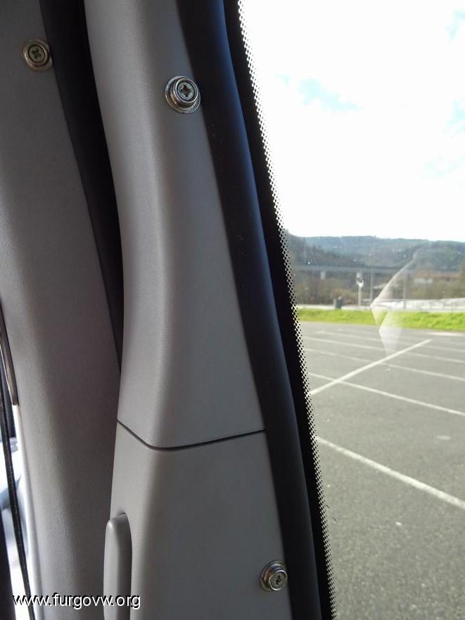

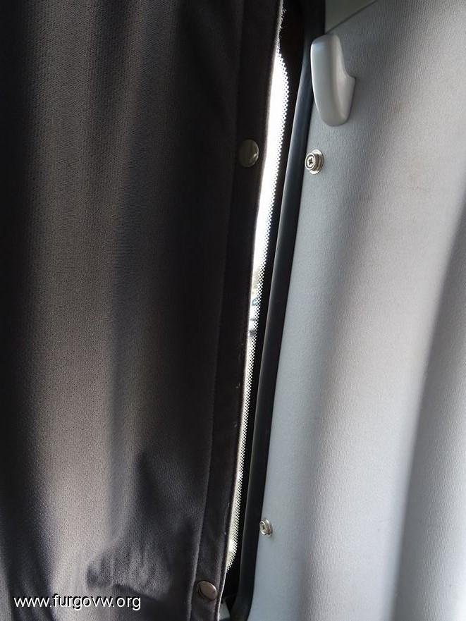

Bueno pues lo prometido es deuda, aquí os dejo unas cuantas fotos de los corchetes que le pusimos a las cortinas, al final así conseguimos que no entre casi nada de luz, o que se cuele la mirada indiscreta de alguien....
No tiene mas secreto que marcar donde queremos poner los dos corchetes de cada lado de cada cortina, con algo punzante atravesar la tela de la cortina y colocar el corchete hembra, y luego atornillar el macho al guarnecido, luego cuando vayáis a colocar el segundo corchete del mismo lado aseguraros que quede mas o menos la cortina tensa, sin doblez, así queda estirada y mas ajustada para que no pase casi nada de luz.
y así quedan con todos los corchetes puestos:
lado cocina
ventana junto al ropero
lado puerta corredera

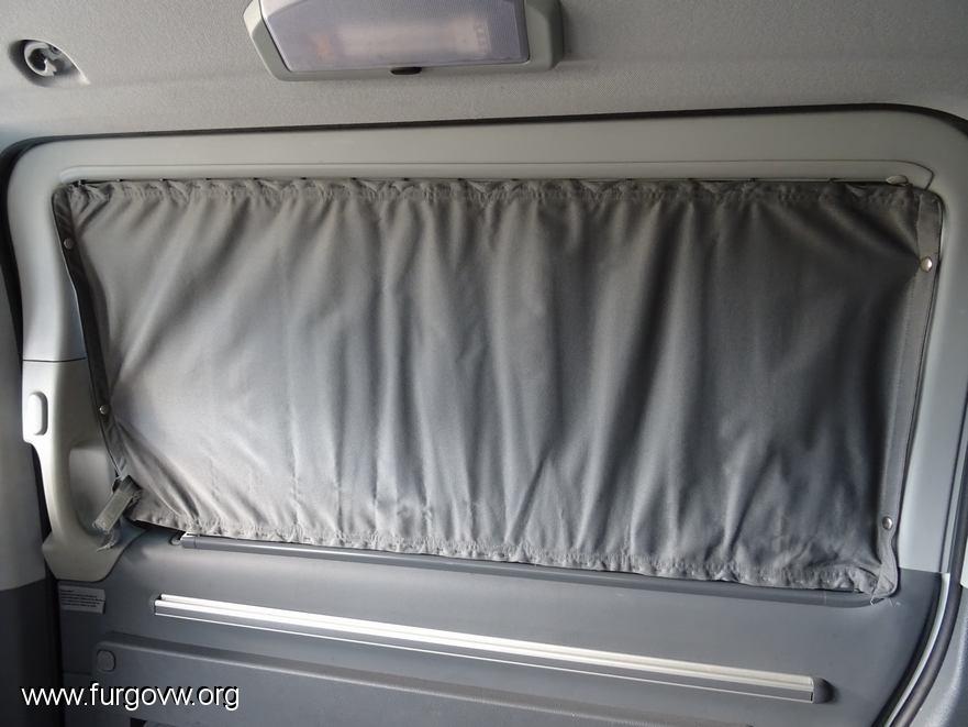

ventana trasera abatible

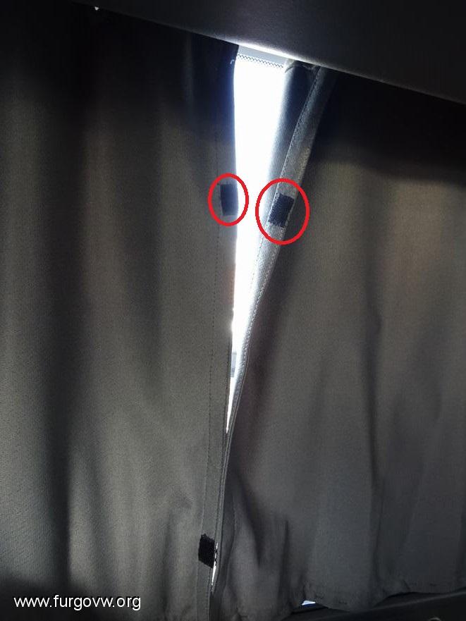

y las del portón trasero
A estas ultimas, las traseras, les cosimos dos pequeños trozos de velcro para que así queden bien juntas sin dejar pasar luz
Esperamos os sea de ayuda, el brico como veis no tiene mucha complicación y a nosotros nos gusto el resultado, ya que como vienen de serie no nos convencía, dejaban pasar mucha luz y quedaba mucho hueco.
Saludos ;)
