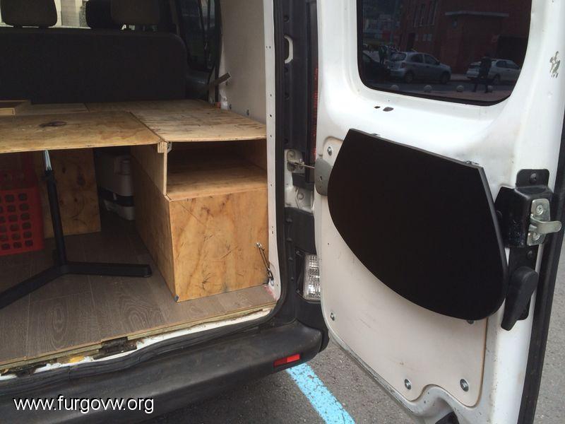

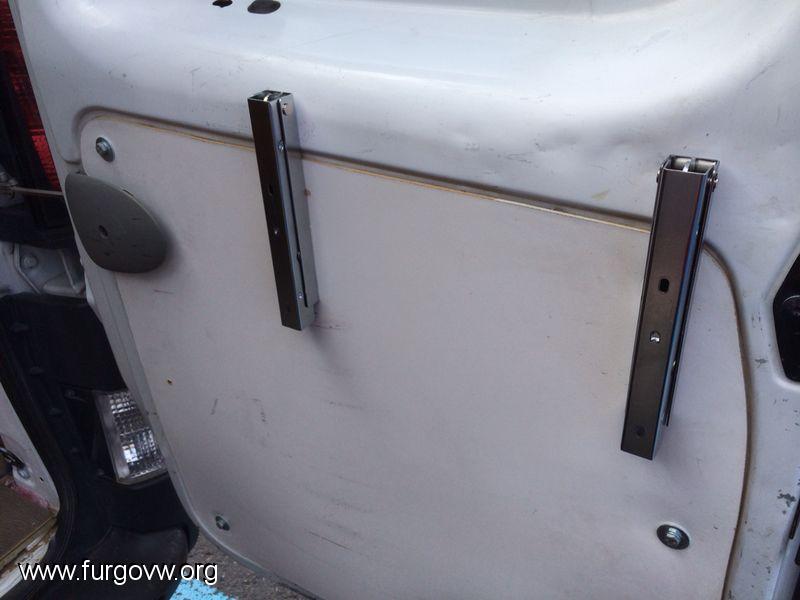

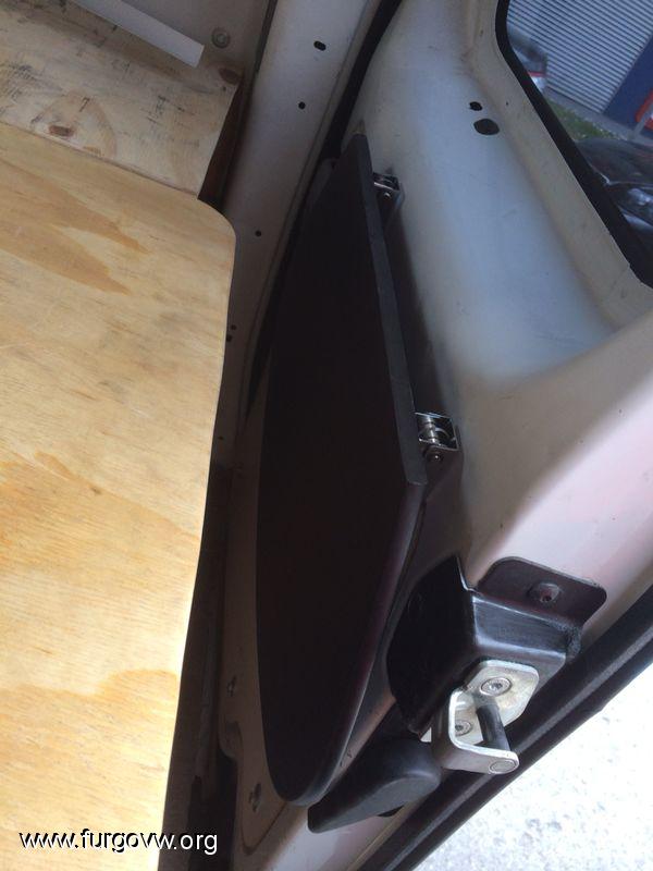

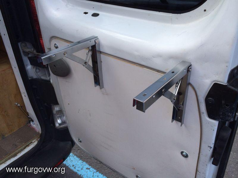

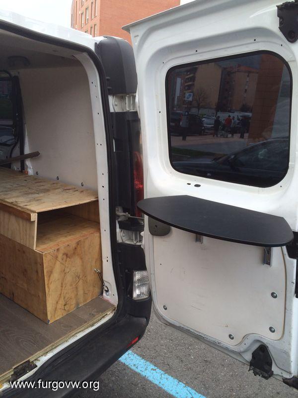

Bueno, ahora toca un inventillo copiado de unos link de camperizacion de todo terrenos Yankis
Mirando y mirando mi hermano vio la posibilidad de instalar una mesa abatible en una puerta y nos pusimos a ello.
Compre unas bisagras abatibles en el Leroy y las instale
Y asi es como queda montada
Y asi con la puerta cerrada
La verdad es algo muy sencillo y creo que le voy a dar mucha utilidad
