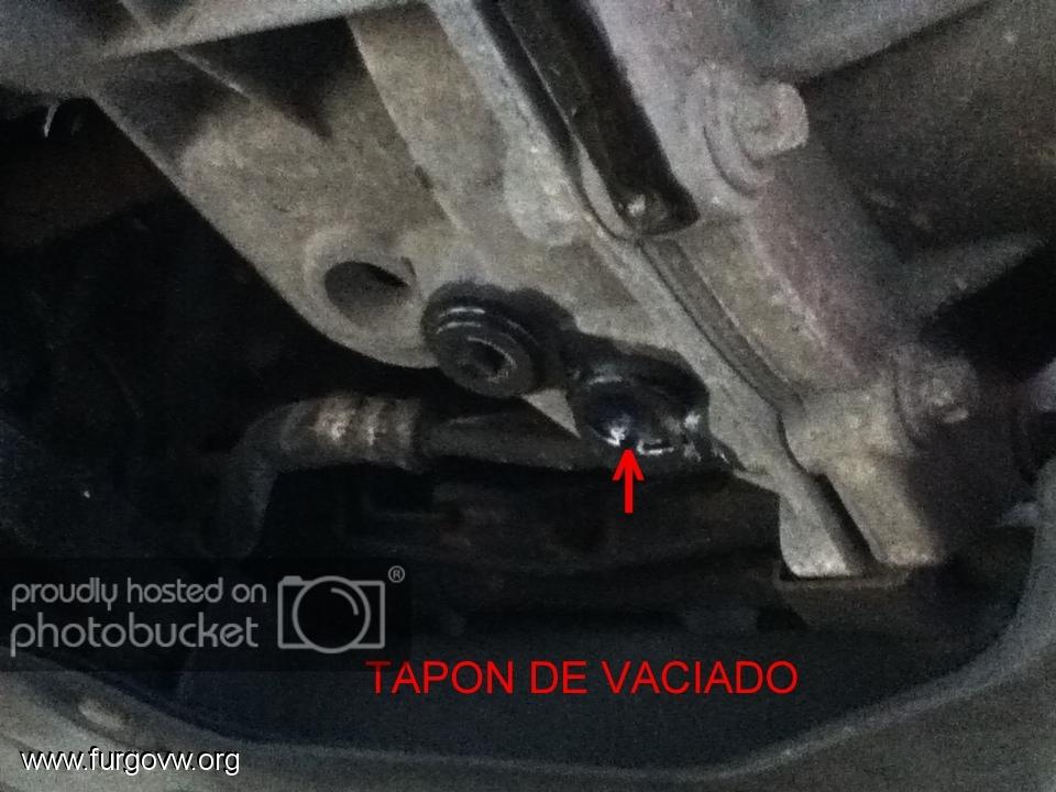

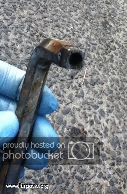

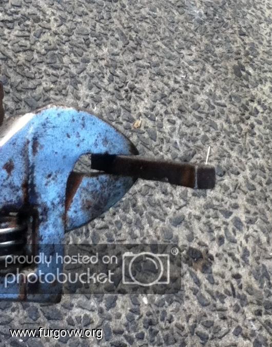

para abrir el tapon necesitareis este tipo de llave, es la misma que para el tapon de vaciado del aceite.
recordar que este tornillo también necesita una arandela de cobre.
si no teneis podeis usar el pasador de un pomo de una puerta, tiene exactamente la misma medida.

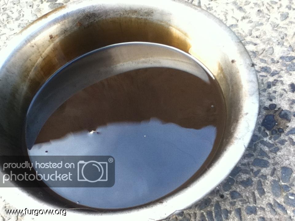

el aceite salio con bastante mala pinta, aparte de que medi la cantidad que salio y no llego a 2.2 litros.
quizas por eso algunas marchas no entraban bien

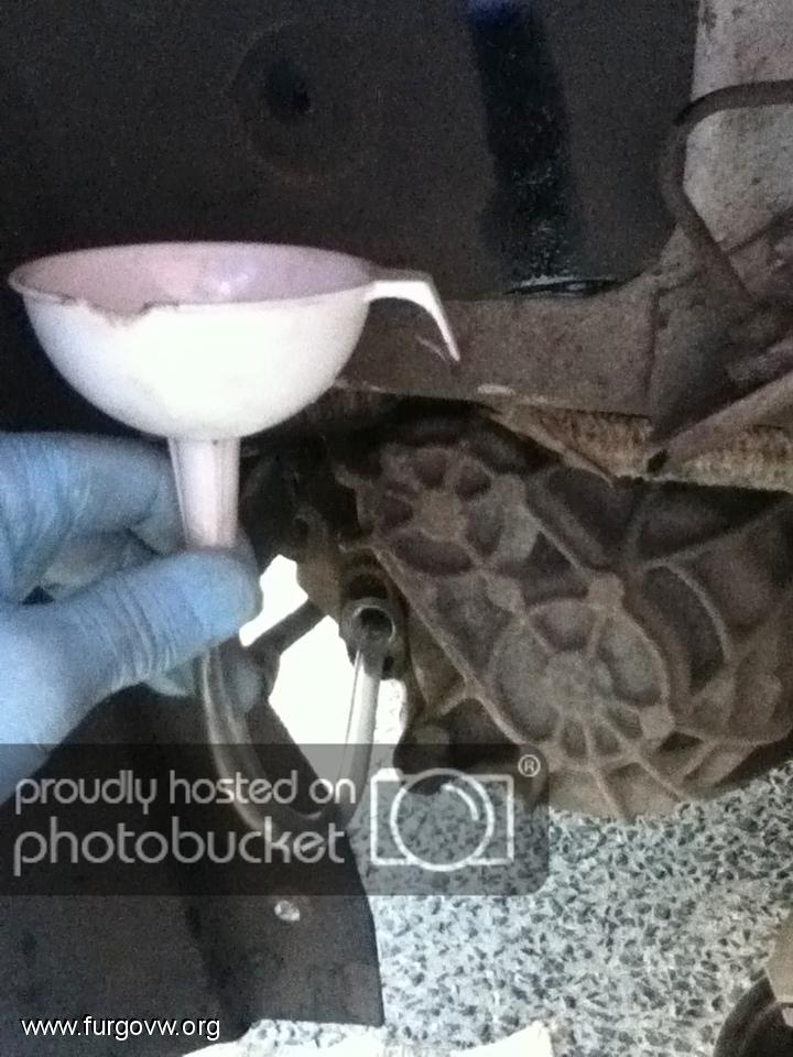

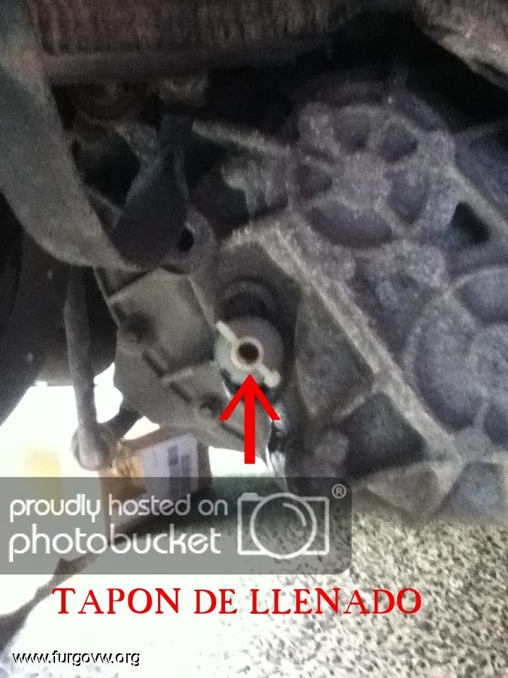

para acceder a esta zona, es necesario desmontar la rueda del conductor y quitar el plastico que cubre la rueda con una llave de tubo del 13
yo tuve que quitar la del lado del copiloto ya que mi trafic es inglesa.
el tapon blanco de llenado con forma de mariposa, se afloja con bastante facilidad.
el sistema de llenado por embudo es algo lento, recomiendo usar una jeringuilla
yo le puse exactamente 2.7L que es lo que debe de llevar este tipo de cajas.
El mecánico de la Renault me dijo que bajo ningún concepto debe de llenarse hasta rebosar,
por que aparte de salirse por el respiradero pueden provocar averías.

lo primero el cubre carter, segundo la rueda de conducto, y seguidamente el cubre rueda con una llave 13,
el tapon de llenado se ve muy bien justo detras de la rueda, en la fotos lo veras mejor
