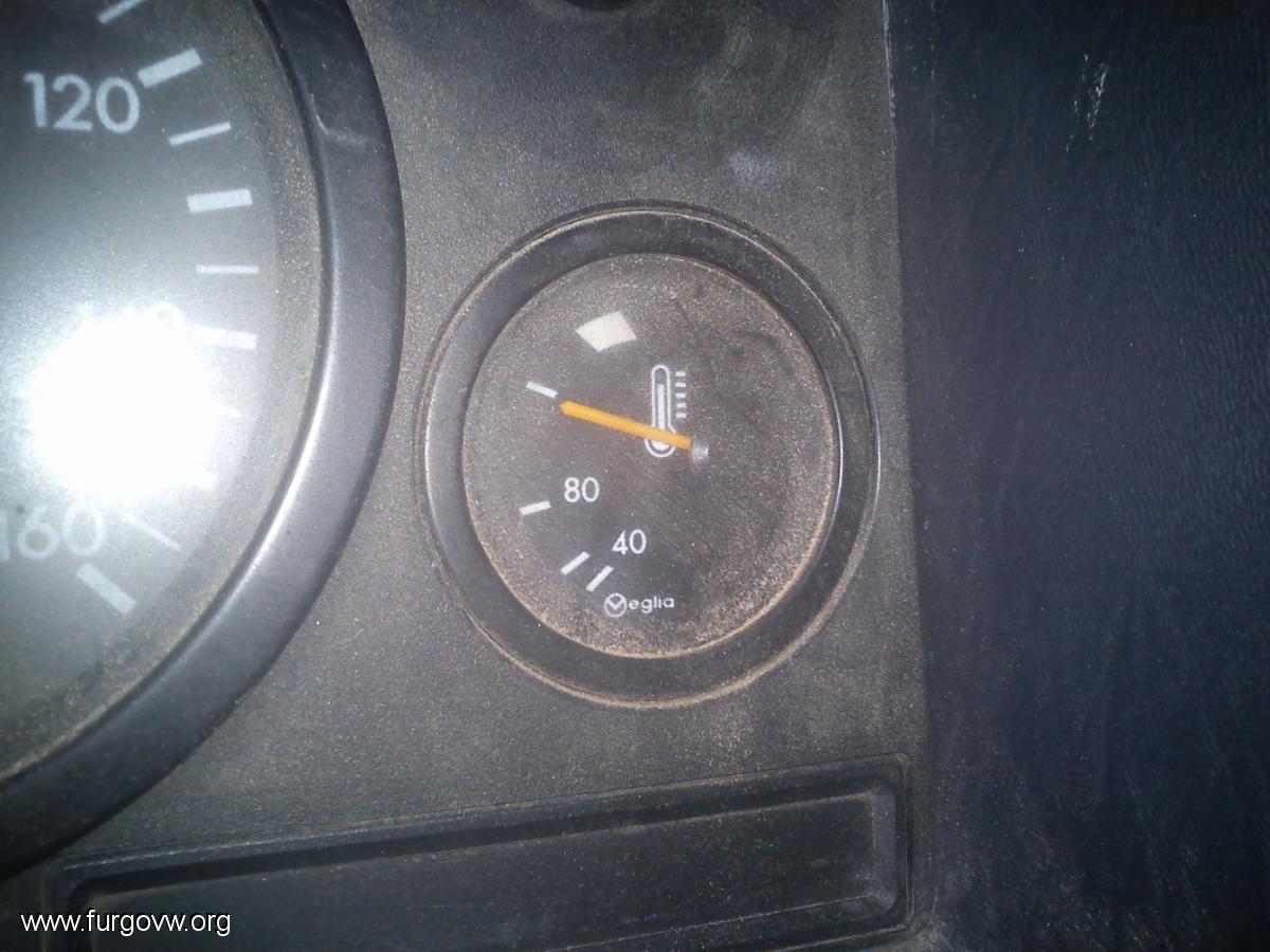

Pero explica en que situacion te ha dado ese "calenton" yo el martes prometo hacer una foto a mi termómetro del cuadro por la mañana y es un motor om616.963 y sigue funcionando, de hecho en madrid en pleno mes de agosto que los recambios tardan en llegar mas de lo debido se me quedo el termostato pegado y pude trabajar con ella a una temperatura de miedo tremenda y luego lo cambié que son un par de horas de curro y hasta la fecha sigue funcionando...
Esta es la temepratura del motor a las ocho de la mañana mas o menos, el martes.
Lo preocupante es que no marcase nada o la guja se fuese al "rojo" pero ahí es normal dentro de lo que cabe,
