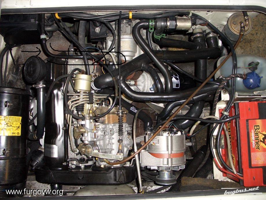

el cable que señalo lo tengo roto por donde esta la cruz, sabeis decirme para que es?

Es el depresor del freno o bomba de vacio. Con el motor en marcha ayuda al frenado, hace vacii. Mejor que no entre aire, sino pierde su funcion. Igual cortando y volver a colocarlo o directamenre camboarlo, sino tendras que frenar como los picapiedras.. ;)

Esto no es un cable, es un tubo. si lo tienes cortado lo empalmas y listo.
Si está muy deteriorado al recambista más cercano, no creo que sea nada caro.

esta cortado por la parte de la cruz, la zona donde esta la tela, lo que tengo que mirar mas a fondo, si dentro hay algun cable o simplemente es un tubo, como comentais, gracias

Es solo un tubo como te dicen no lleva nada por dentro

Hombre algo lleva , aire,  ja ja ja , eso es una tontería, corta y empalma, o si no te llega cambias el plástico o pones un empalme y listo .
