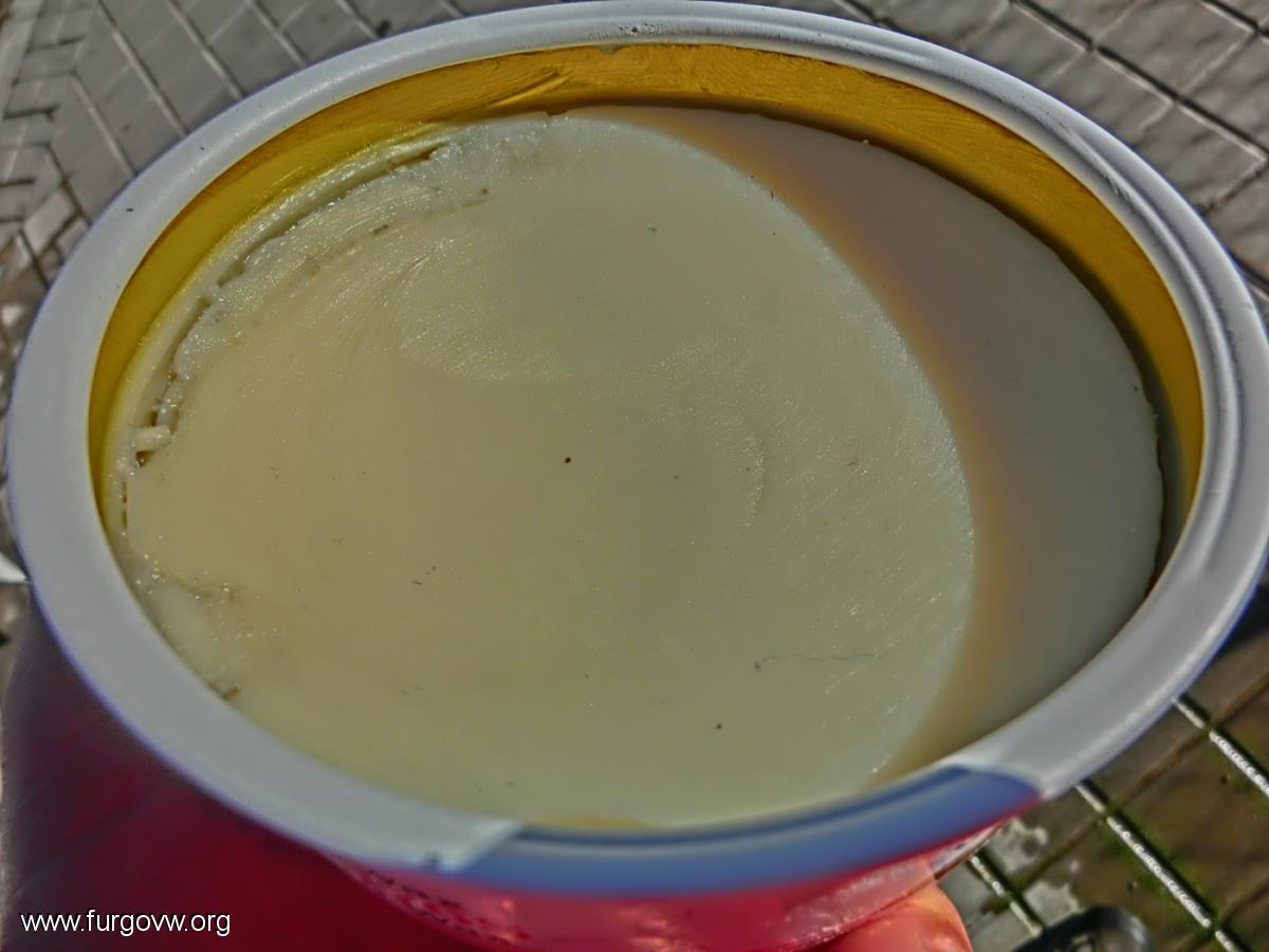

Ingredientes:
-Un bote de cera.

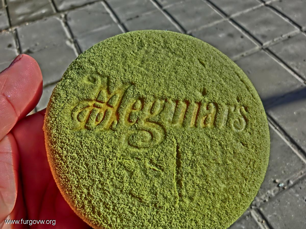

-Un aplicador(el de la foto va muuuuuuuy bien,compra recomendada)
-Una toalla de microfibras para retirar la cera una vez seca(las del Alcampo cumplen perfectamente)
Esta cera da muy buen resultado,es muy duradera(6-8 meses,segun se lave el vehiculo)
A demás,cunde muchísimo.

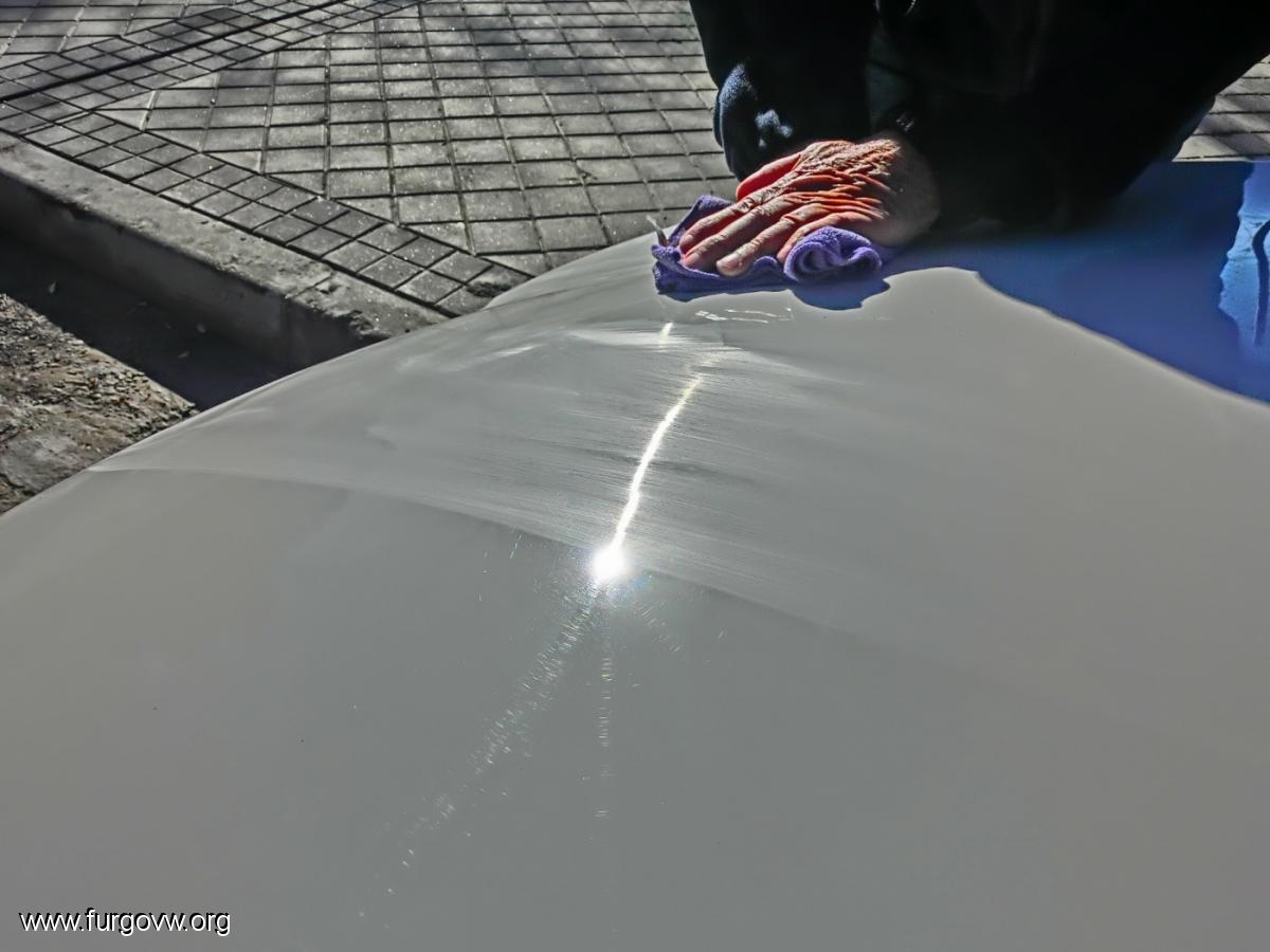

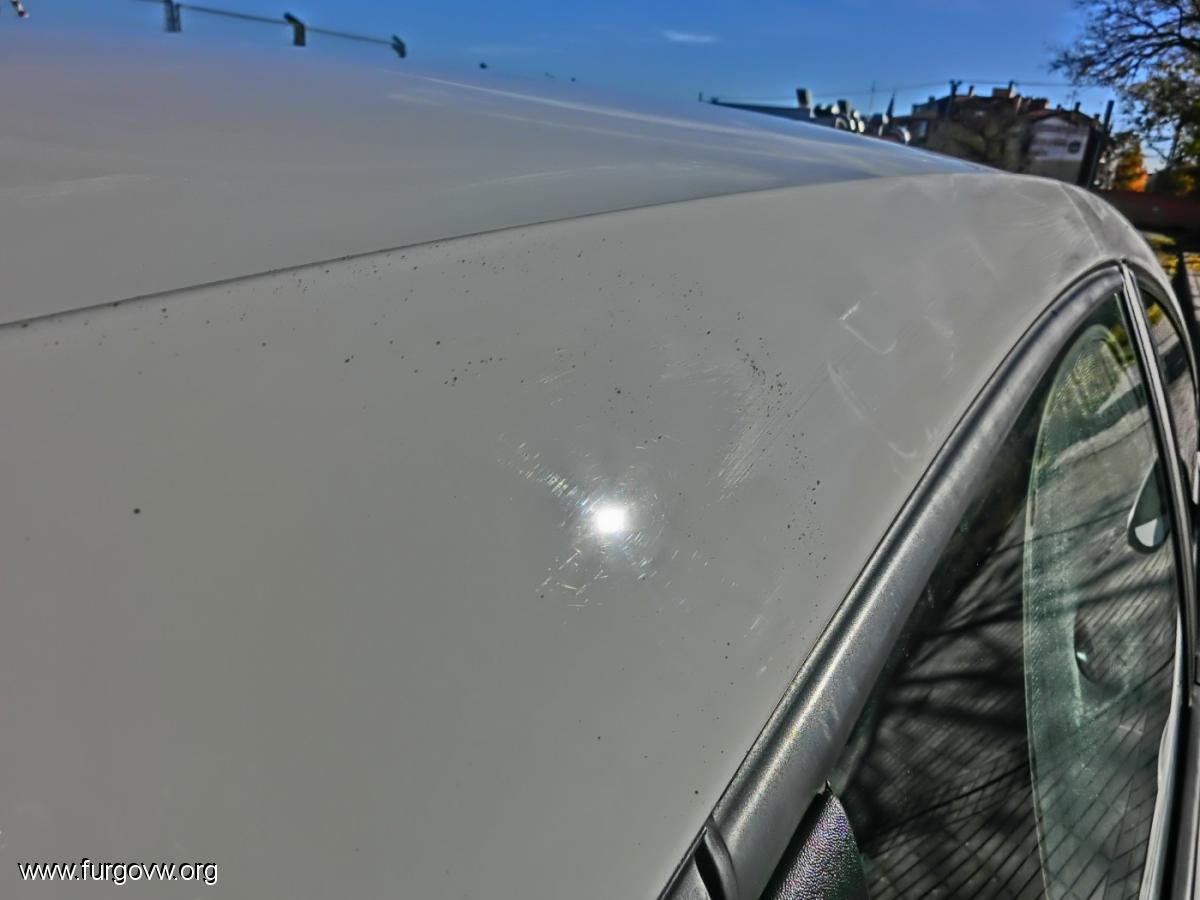

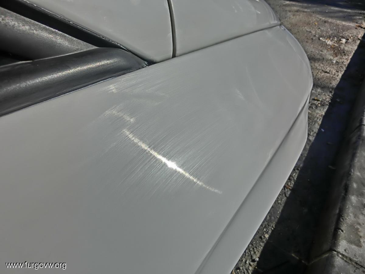

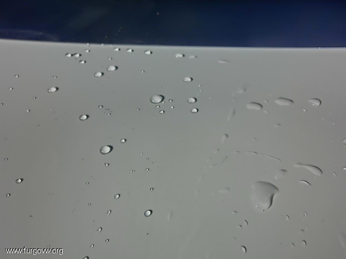

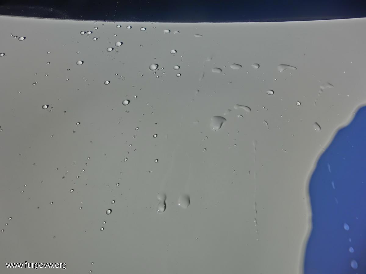

Aplicamos cera a una parte:

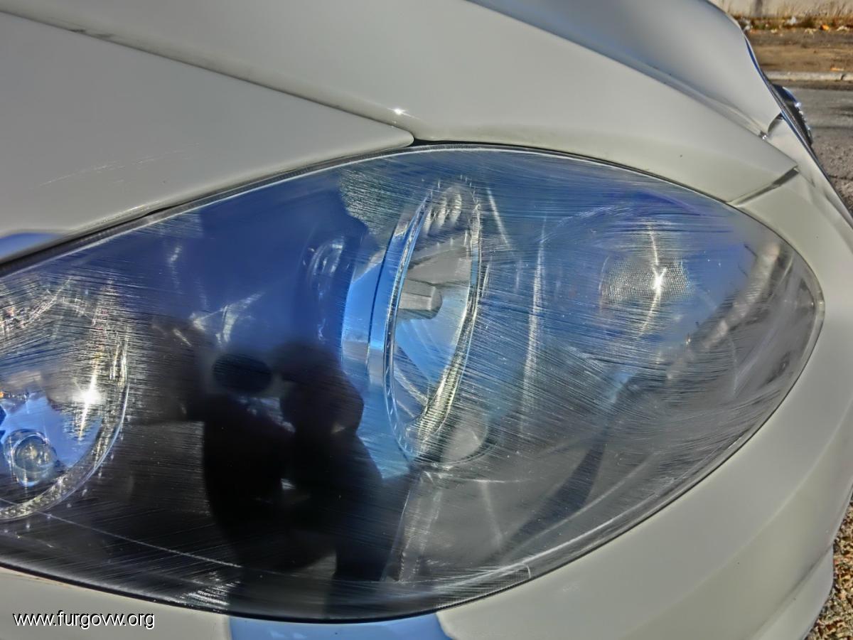

En los faros y cristales tiene efecto repelente del agua

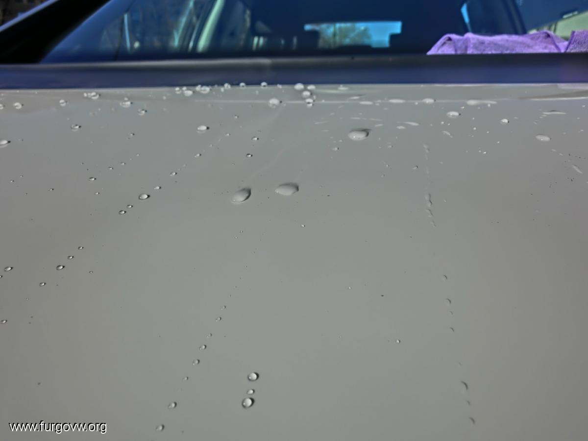

Probando el efecto repelente,enceramos 1/2 capo.

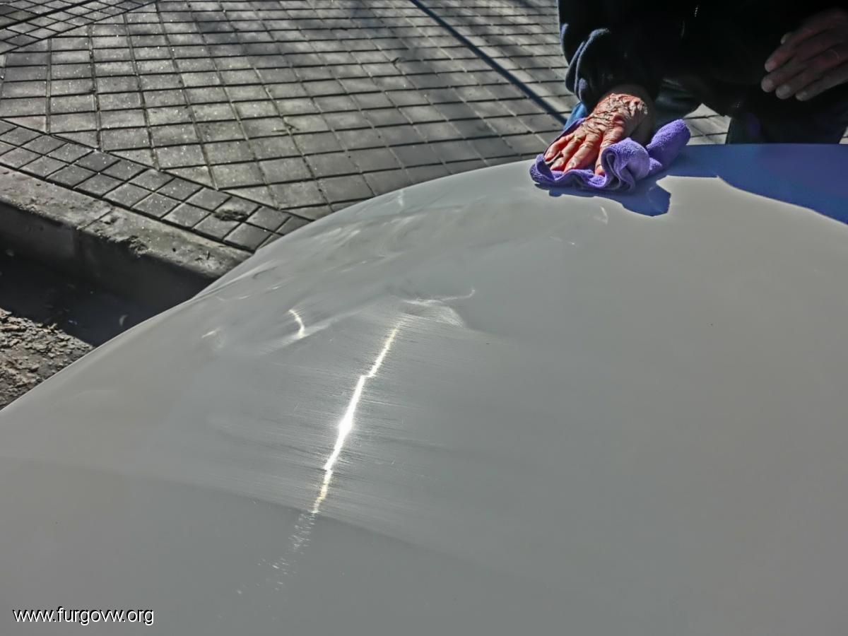

Pasamos la toalla de microfibras para retirar la cera seca:

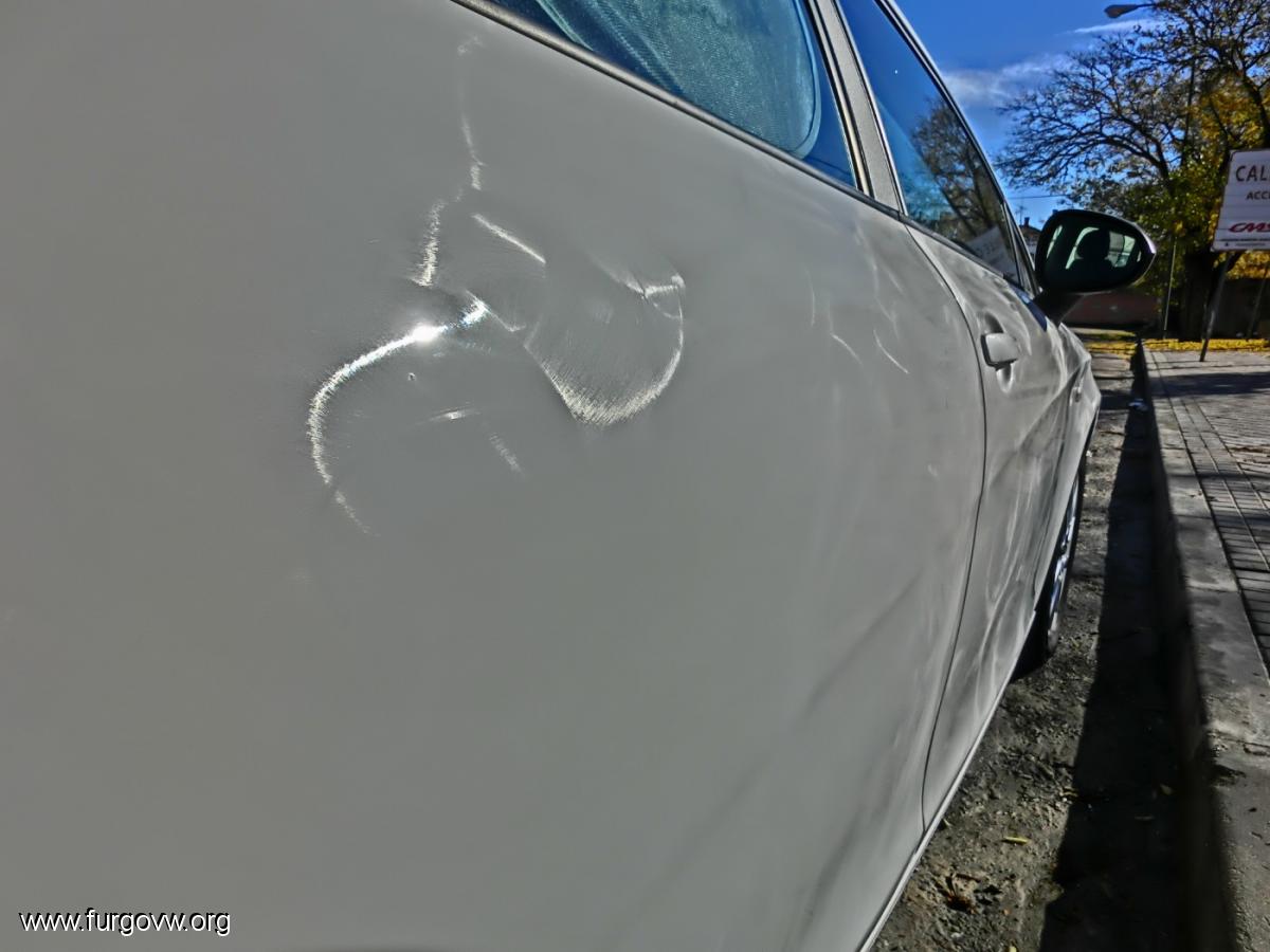

Le  tiramos agua encima y vemos el resultado,si fuera un video se verian las gotas rodar por la superficie:

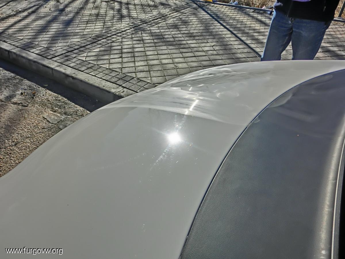

Esto es lo que cunde,despues de encerar:

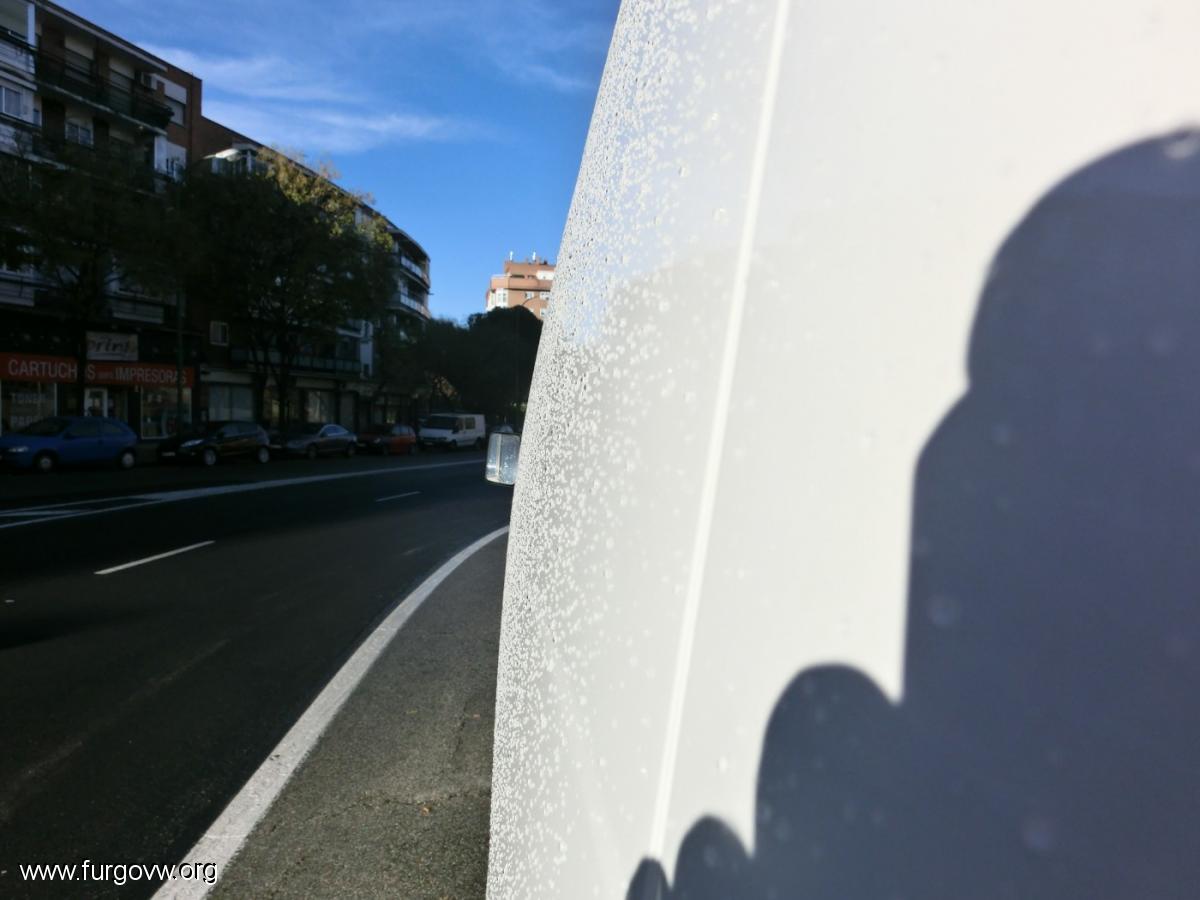

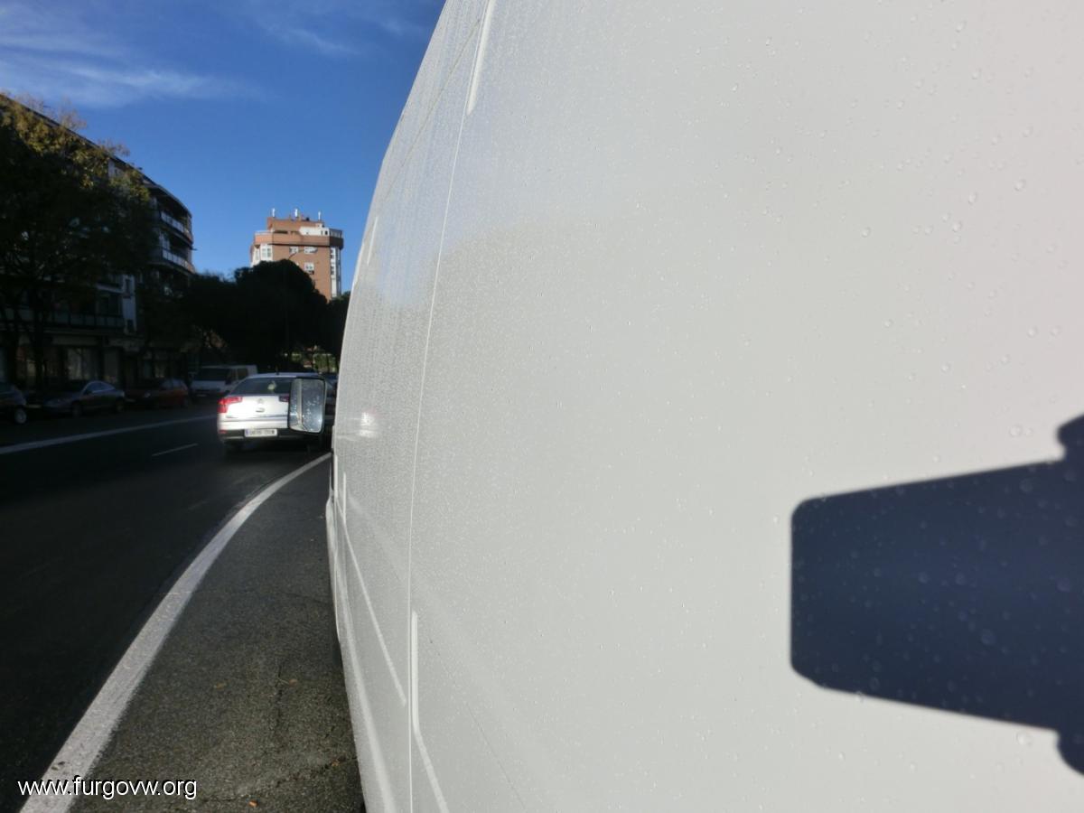

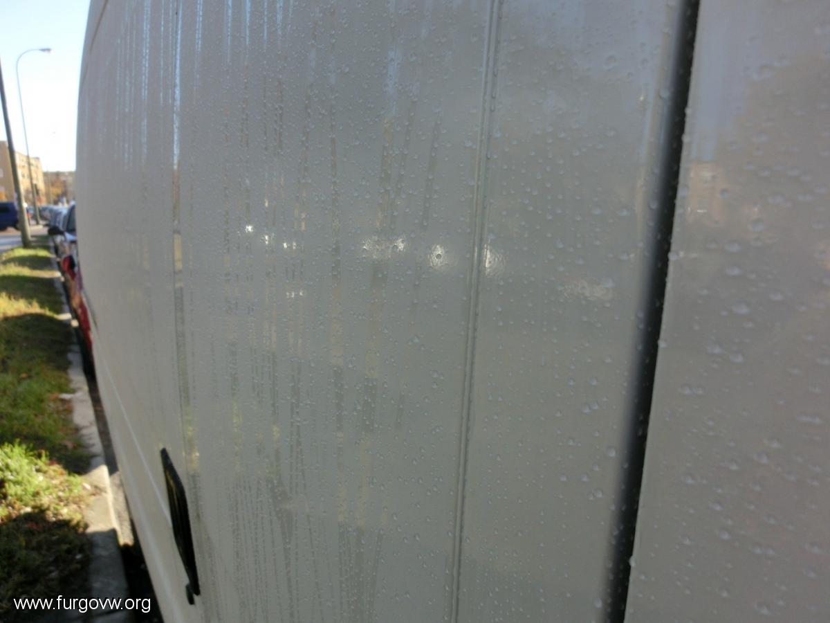

La furgo:
Un barco de estos:
Un utilitario:
Este es el rocio en la furgo:

Los aplicadores de cera:
http://rtdetail.es/47-para-ceras-sellantes
