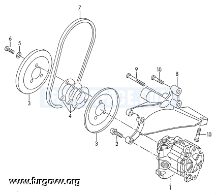

hola ,sigo dándole vueltas al tema y viendo el despiece de la bomba , creo que lleva unos aros espaciadores que deben de ser para el tensado de la correa , alguien me lo puede verificar?

cierto... en tu modelo lleva aros espaciadoes para tensado... eso en la bomba... supongo que la polea auxiliar para el dumper sea la misma...

la polea auxiliar , son las que salen en el otro dibujo, lo malo es que ahora tengo que buscar la polea de la bomba y los espaciadores, que parece ser son de cobre por lo que supongo serán difíciles de encontrar y caros,

y pregunto yo... y si pones una bomba de direccion de un tdi con el soporte del tdi que ya viene con el sistema de tensado... y te ahorras la kk esa de los espaciadores... no recuerdo si me dijiste de donde eras... pero yo tengo soporte, bomba, poleas... si estuvieras cerca te lo dejaba pa que probaras a ver si vale... supongo que si

pues habría que estudiarlo , seria mas sencillo y fiable , pero dependería de si el motor acepta el soporte , ya aquí el sistema va todo por detrás del motor , lo malo es que estamos lejos , yo estoy en la provincia de Pontevedra. Lo único si tienes fotos pásame las y lo estudio con el mecánico . Lo que no se si se podría adaptar es una dirección eléctrica.

electrica sin problema... soloseria ubicar la bomba y hacer la instalacion... si va por detras del motor no te valen los mios... son para delante
