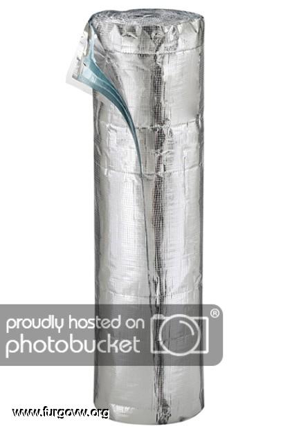

Hola gente, he visto este aislante para la furgo en el Leroy  el thermofonic de 7 capas de 1,5cm de espesor con resistencia termica de 3,5 m2 K/W. A ver k os parece si merece la pena cogerlo y si alguien lo ha montado en la furgo.
  http://www.leroymerlin.es/leroymerlinonline/productos/construccion/aislamiento_para_la_vivienda/ficha.html?sku=15115450&idCat=574202
. El bricoreflex de 3 capas lo tienen de 0,5 y claro la resistencia térmica se ve reducida a 1,2 m2 K/W . K opináis?

Faltan datos. La conductividad térmica. Y en su ficha tecnica no viene tampoco.
Os aconsejo leer esto para aclarar muchos conceptos en aislamientos.
http://www.five.es/descargas/archivos/P1_portada.pdf

Bueno, te voy a decir más. Pero con estos datos podrias llegar a tus propias conclusiones.
El material que mas aislamiento ofrece hoy en dia es el Poliuretano (PUR) en en enlace anterior puedes verlo. Con una conductividad termicaque vá de 0,025 a 0,040.
Osea tenemos una media de 0,032....
Para que iguale la resistencia termica de este material que comentas haria falta nada menos que 110 mm de espesor!!!! :-) de PUR. :-) :-)
Osea que coloco estos 15 mm de compuesto de aluminio y burbujas e igualamos el aislamiento de 11 cm de poliuretano?
Si fuera así no crees que las camaras frigorificas de mantenimiento o congelación no se aislarian con PUR?
Creo que los datos que aportan no son correctos, manipulados, etc....... Sin una ficha técnica en condiciones y avalada por laboratorios serios..... no me creo nada.
