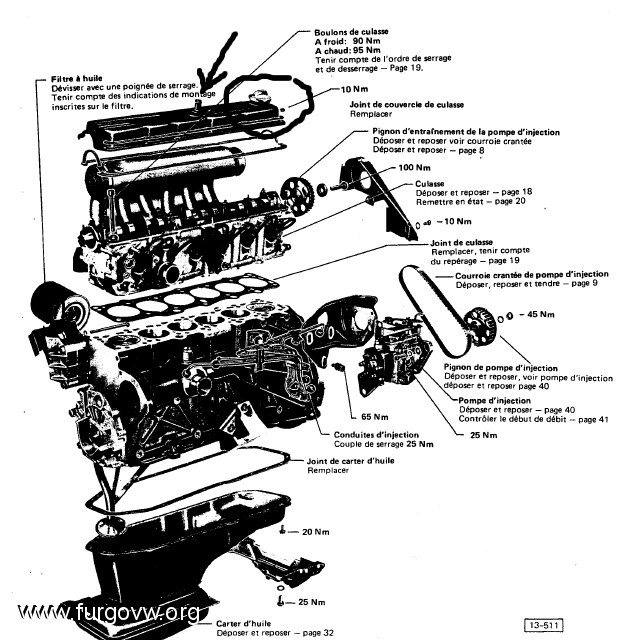

puedes arrancarla con ese tapón abierto en caliente o saca el tubo que lleva conectado en la tapa de balancines mete el dedo y a ver si hay aceite... si sale mucho humo(vapores de aceite) el problema seguramente sea de segmentos, hay que abrir todo el motor, reparación muy cara  :P , si no es mucho sospecha que el problema viene de la culata y el arreglo será menos caro  .malabares
la flecha te indica dónde está el tubo de goma por donde recirculan los gases del aceite, el círculo es el tapón de relleno, sacas ese tubo y a ver qué sale por ahí comprueba por dentro del tubo de goma si hay aceite ...si puedes sube un vídeo y lo vemos ;)

Entonces...cuando mire lo del tubo lo tengo que mirar con el motor arrancao, solo en caliente, en frio....es que no me he enterao muy bien...perdon! Y mañana lo quiero hacer bien
Muchas gracias y mañana subo el video cuando lo haga!

He quitado el tubo con la furgoneta en frío y no salia nada de humo, luego la he arrancado y ha ido saliendo cada vez más humo...pero tampoco era tanto como en el video que has colgado ni como en la LT28 de un amigo, que también lo hemos comprobao ya por curiosidad. El tubo si que tiene aceite, pero tampoco mucho...metes el dedo y se te mancha pero tampoco goteaba ni na. No se si ha sido mal de muchos consuelo de tontos porque me he quedao igual de como estaba...
A ti te dice algo todo esto?
