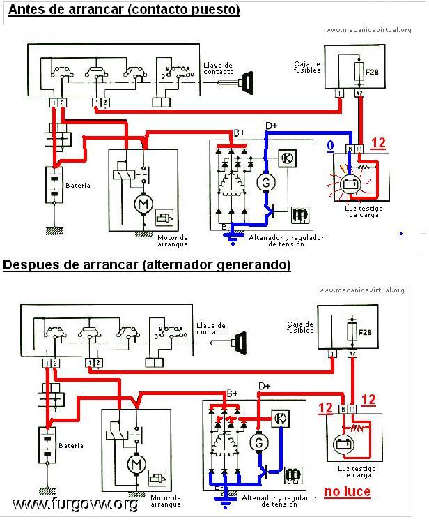

manson
Diciembre 03, 2013, 00:31:43 am #37 Ultima modificación: Diciembre 03, 2013, 00:35:20 am por manson
wenas...
El alternador esta bien conectado????
el terminal D+ de un alternador da la señal para apagar el testigo del cuadro.
El testigo se enciende el principio por q le llega tensión desde la batería,
cuando el alternador empieza a generar, la tensión del alternador se contrapone a la de la batería, y elimina la diferencia de tensión en el testigo, por lo q este se apaga
Si la furgo funciona y carga correctamente, revisa el cable finito q sale del alternador y va hasta el cuadro al testigo.
en esta pagina sale un esquema del circuito de carga.
no tiene gran complicacion
http://professionalautomotive.files.wordpress.com/2012/06/esquema-luz-del-alternador-2.jpg?w=630
Fijate, del fusible (F-28) al terminal D+ del alternador, esta el circuito del testigo
suerte

manson
Diciembre 03, 2013, 01:09:15 am #41 Ultima modificación: Diciembre 03, 2013, 01:16:31 am por manson
wenas...
como aportación final al dibujo anterior:
el testigo solo de enciende cuando el terminal D+ del alternador permite el paso a masa, (vulgarmente explicado)
si el testigo no se apaga:
- el terminal  D+ mal conectado
- El cable del terminal D+ roto, con deribacion a masa (por eso el testigo luce constantemente, y se puede vaciar la batería debido al corto)
- Regulador del alternador estropeado, o derivado a masa
No se me ocurre ningún motivo mas para tu avería
