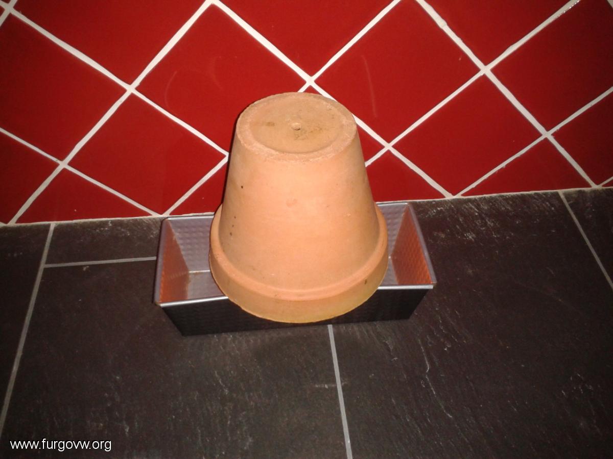

Esta semana he probado el invento y, contra todo pronostico, FUNCIONA!  ;D
Bueno, funciona en una habitacion pequeñita, claro esta. Lo he probado en el aseo de mi casa, que mide 1,5 x 3 m. y en media hora conseguí tener un ambiente agradable en la habitacion.

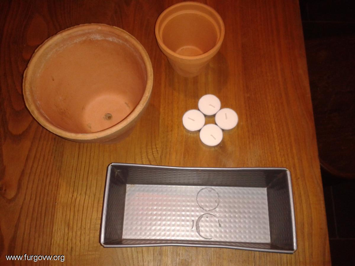

Me agencie dos macetas, cuatro velitas del ikea y un molde para bizcochos:

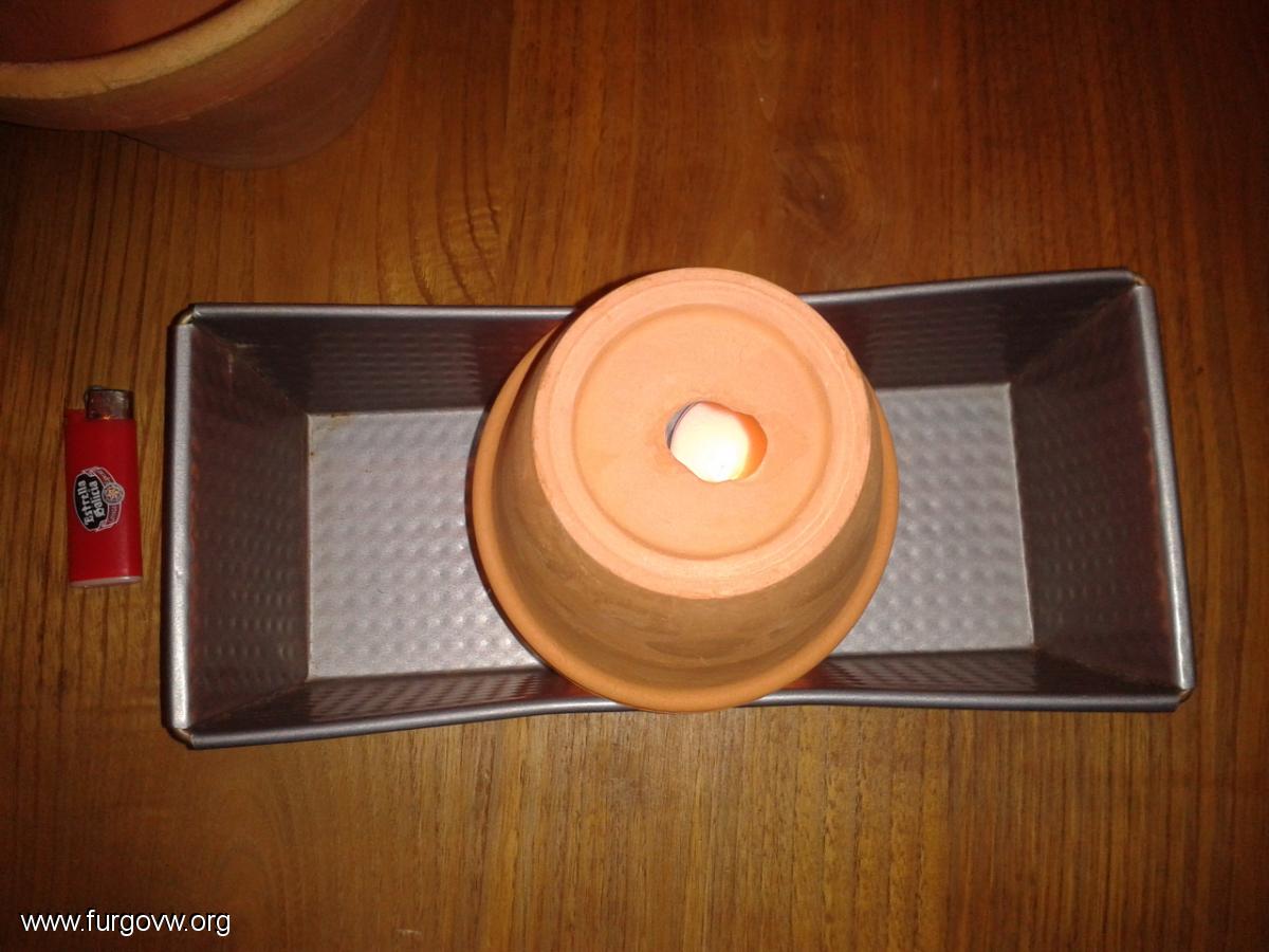

Tal y como dice el video, primero se introducen las velas en el molde y a continuacion se cubren con la maceta pequeña:
Es importante que la bandeja sea mas estrecha que la maceta para que las velas tengan tiro y no se apaguen.
Se coloca la maceta grande encime de la pequeña y a esperar:
Obviamente este invento es para no pasar frio, cosa diferente a convertir una habitación en una sauna.
