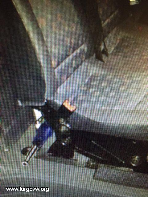

Una solución al problema que te proponen los foreros en cuanto a seguridad es poner el bloqueo con 3 tornillos a la base....de esta manera hace cuerpo todo en conjunto...
Es mas rollo para girarlo pero mas seguro,para mi punto de vista.

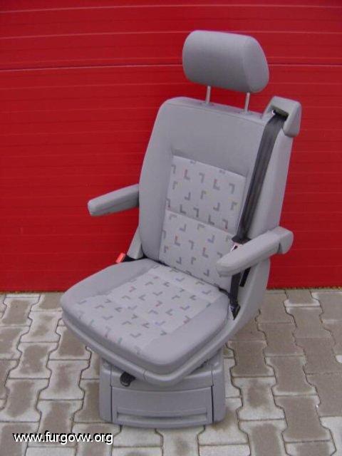

En las imágenes las bases que se venden echas tienen unos señores ejes con dos bloqueos (Generalmente)....

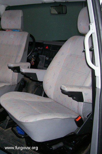

T3
T4
T5 (Que es donde se ponen de las que se está hablando)
Vito 638

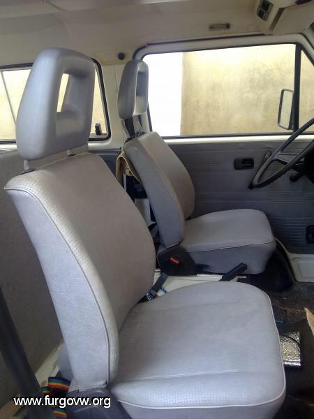

Antiguamente (Se puede hablar de Clasicos) iban al chasis pero los vehículos actuales va al asientos....el motivo lo desconozco pero ese cambio se instalo apartir de los 80 y largos....
remecdhpro
en la t3 va al chasis. incluso en la foto que tu has puesto. y en las t4, al menos las pre restyling tambien.

Algunos comentarios acerca del brico de los que debo decir que discrepo desde el punto de vista de la seguridad.
A) Fijación del conjunto:
Llevar todo el conjunto anclado desde una sola fijación central es una idea muy ingeniosa y te agradezco que la compartas, aunque mecánicamente es una chapuza. Debes, como mínimo bloquear la rotación con ese segundo tornillo pasante entre base giratoria y base original. Un tornillo de M16 aguanta una barbaridad axialmente pero tú lo estas haciendo trabajar a cizalla transversal ante un posible impacto y ahí es mucho, pero mucho más débil. Mas abajo te explico lo que considero debes hacer.
B) Compromiso entre resistencia y grosor de la chapa-base giratoria.
Esencial tener en cuenta la resistencia para que no se arrugue y se libere de su fijación central si te das un golpe. 5mm es una barbaridad  ;) pero te aseguras de que no se va a abrir como una lata de sardinas. Con bastante menos hubieras ido bien, contando que el grosor de la chapa de la furgo es 0.75mm con una chapa de 3 vas que te estrellas. Si bien no creo que 5mm estén mal, ahí tienes un motivo de más para tener en cuenta su inercia (masa x aceleración) debido a lo que debe pesar y la importancia de amarrarla bien a la furgo. Desde un punto de vista conservador, vas con una guillotina bajo el asiento.
C) Dimensión del tornillo
Lo que te decía arriba: un M16 axialmente es bárbaro pero transversalmente puede no serlo tanto. En caso de que no quieras subir la métrica, al menos utiliza tornillos 12.12 (seguro que ese es 8.8 o 6.6) y que sean Allen a poder ser, pues éstos últimos llevan un tramo sin roscar pegado a la cabeza con un generoso radio entre cabeza y espárrago que contribuye y mucho a su resistencia transversal. De todos modos, deberías bloquear la rotación con otro tornillo, clavija o lo que sea que frene el giro.
Queda dicho, el hilo y el invento son tuyos y tú sabrás lo que hacer.
De todas formas y no me gusta en absoluto vanagloriarme de ello (porque no creo que sea ni mejor ni peor) soy ingeniero industrial mecánico y me paso la vida dimensionando uniones roscadas entre otros mensesteres. Y debo decir que tu brico me ha sorprendido tanto por el ingenio que le has puesto como por la peligrosidad del mismo.
