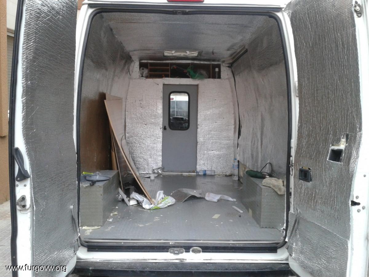

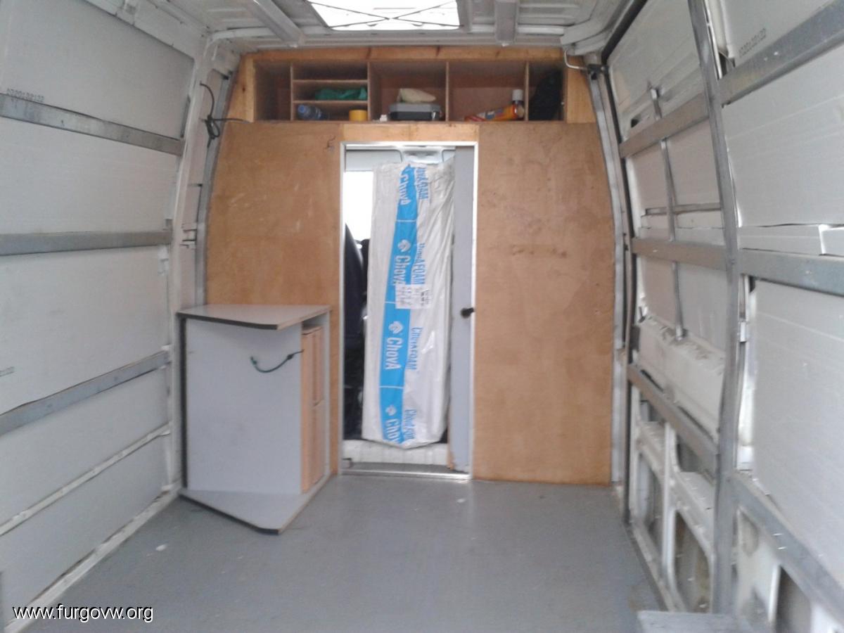

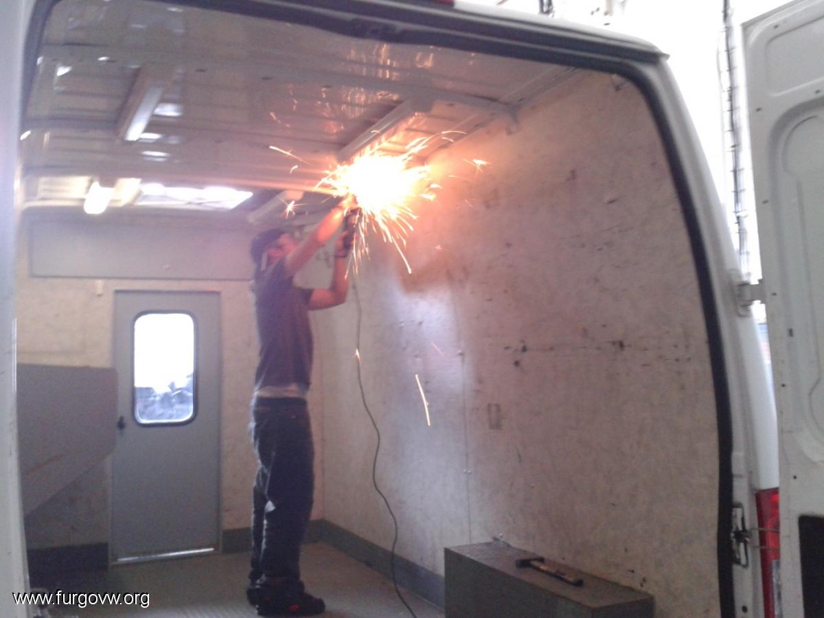

la furgo esta homologada como furgo taller...asi que llevaba unas placas de aluminio muy bien puestas...k vaia tela para sacarlas...
después pusimos poliestireno de este comprimido y lo sellamos con espuma
después, para acabarla de aislar, lo forramos con esto plateado con burbujitas de aire dentro que no se como se llama...
y ia a por el suelo, paredes y techo!!!!

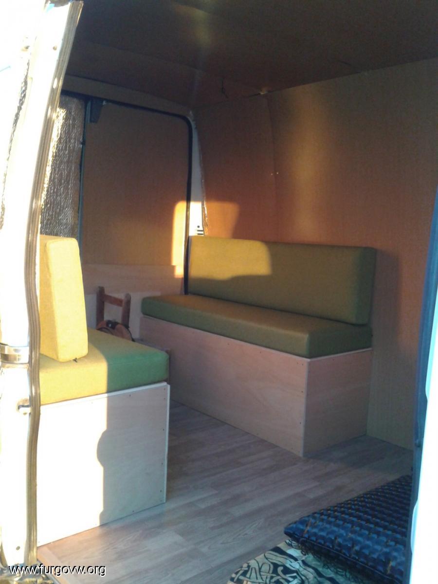

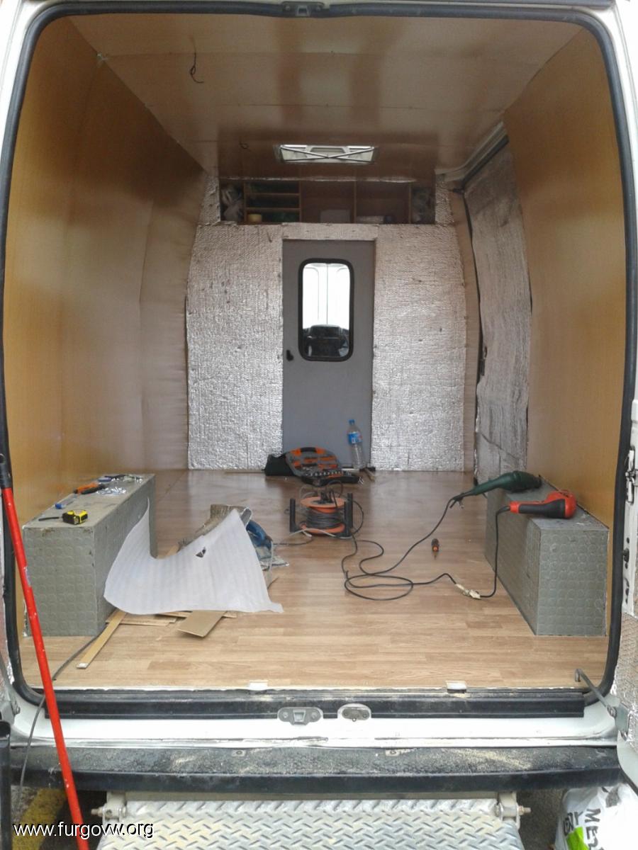

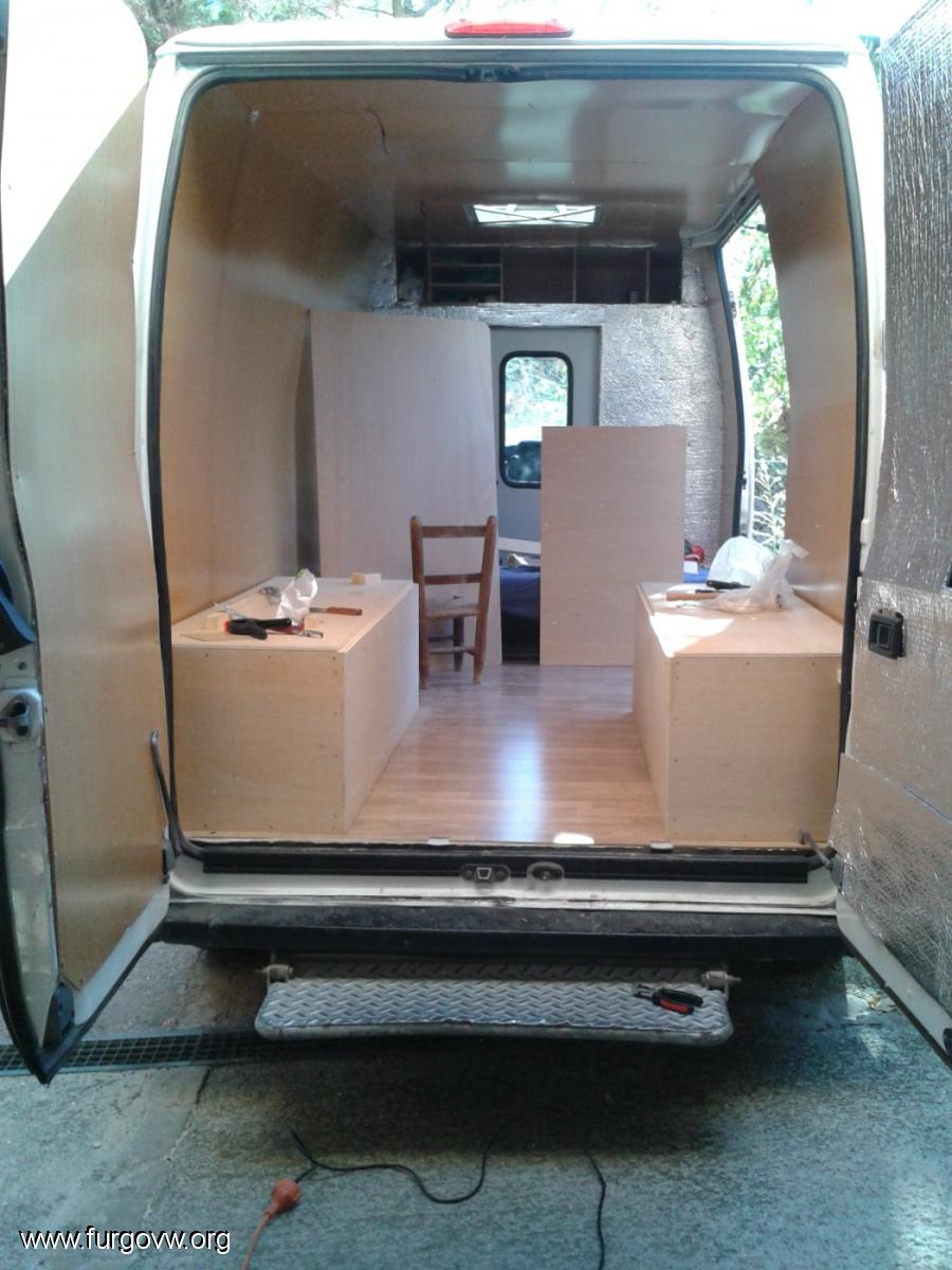

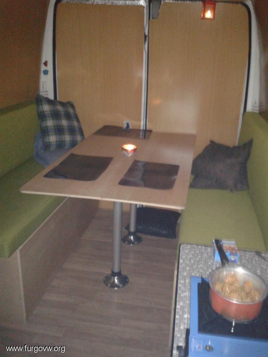

Aquí algunas fotillos mas... los bahules de la futura cama/mesa, colchones a medida
colchones a medida
y todo terminado con la mesita y la cena a punto! :)
ahora a por el mueble cocina/fregadero y la segunda bateria con su inversor!! :)

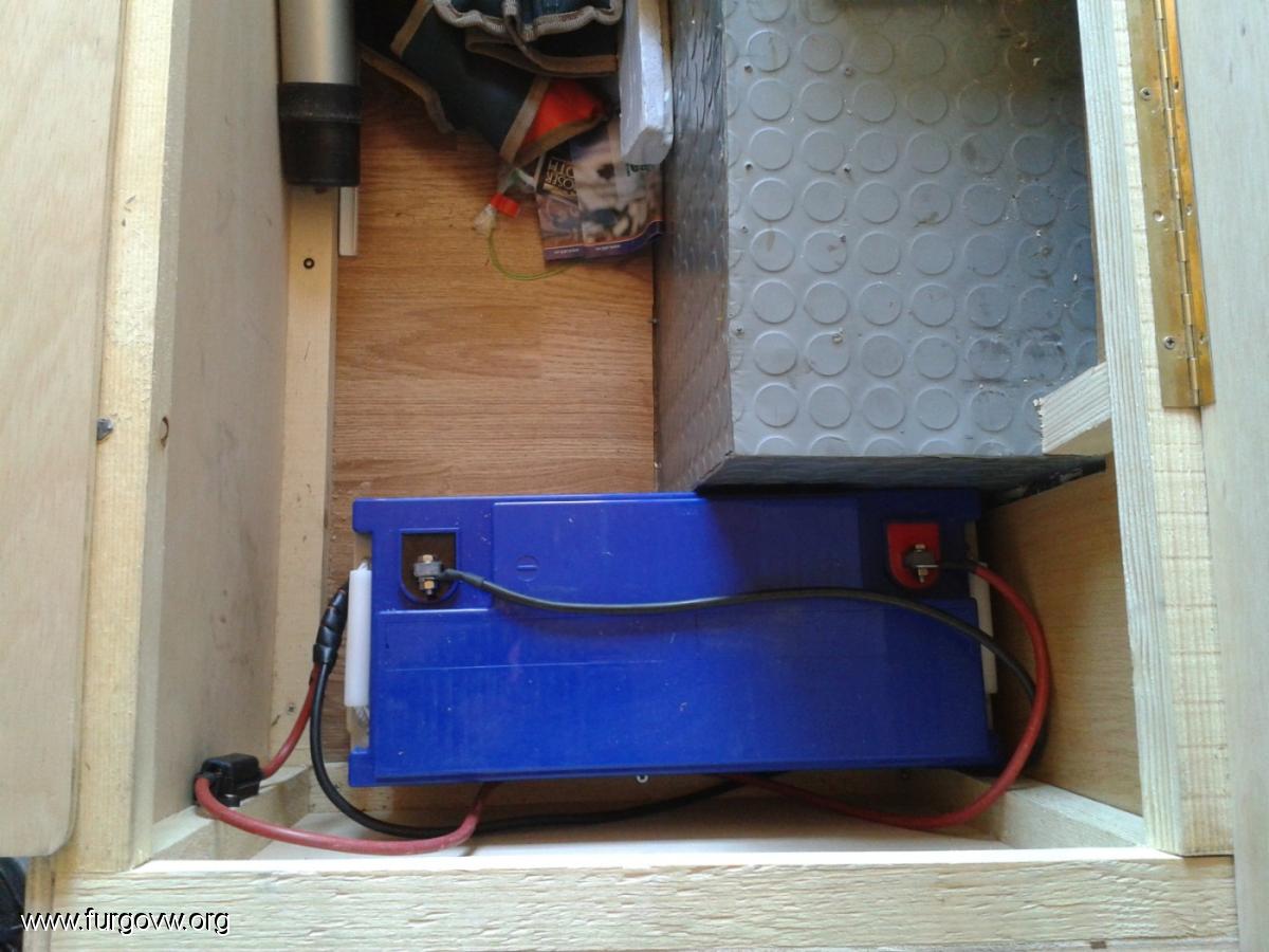

Ahora a por la instalación electrica....
aqui teneis la segunda bateria puesta en el arcón/cama donde estara también el inversor.
Que complicado la instalación del relé y eso....si no sabes claro jejejeje
al comprar el material me equivoqué y compré dos relés automáticos, asi que si a alguien le interesa me sobra uno... :S jejeje
