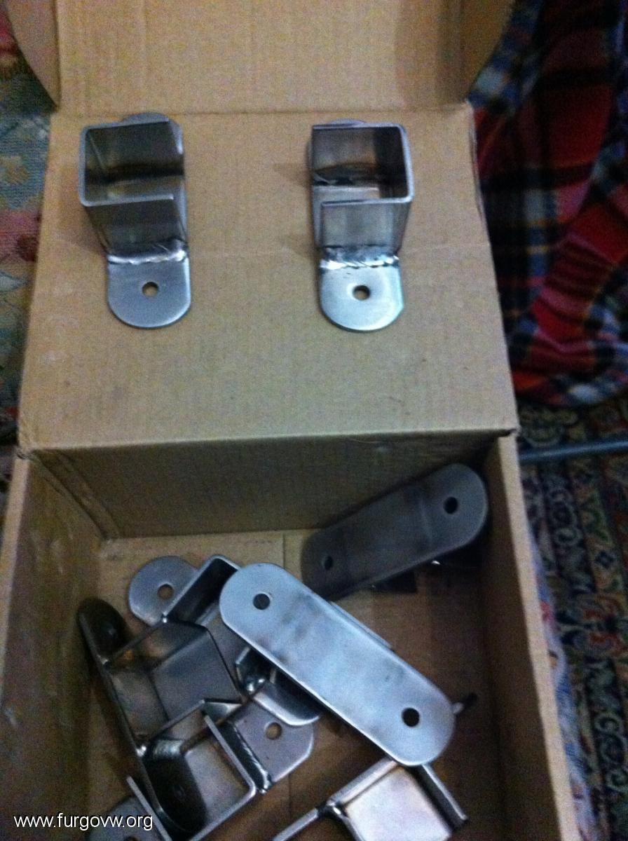

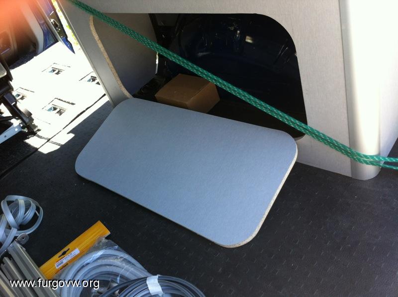

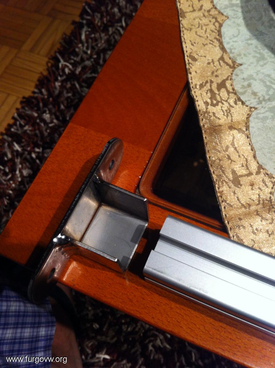

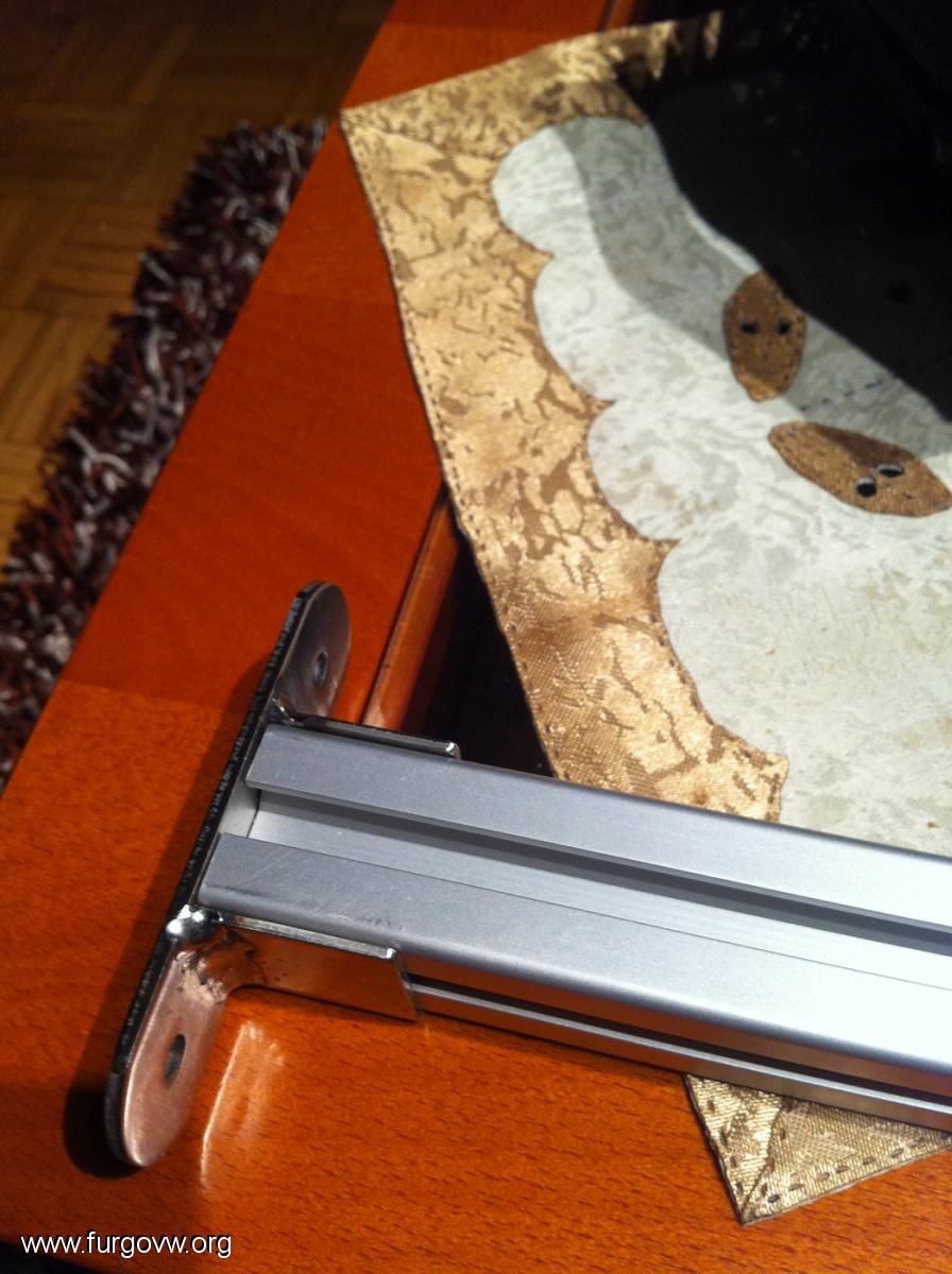

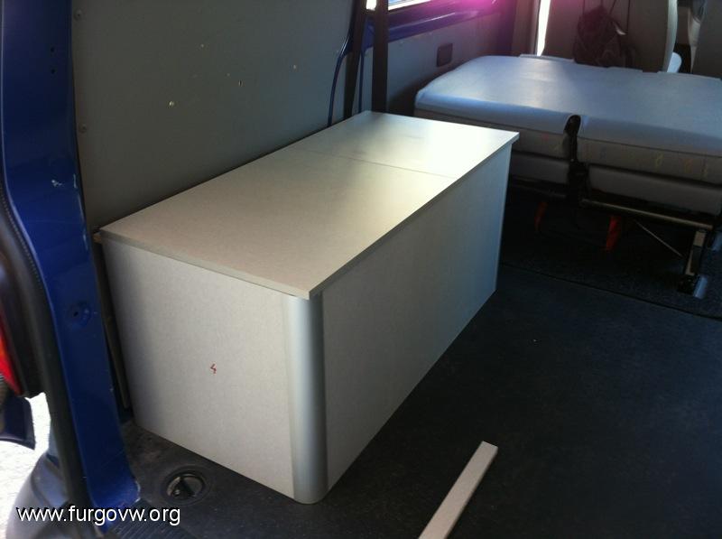

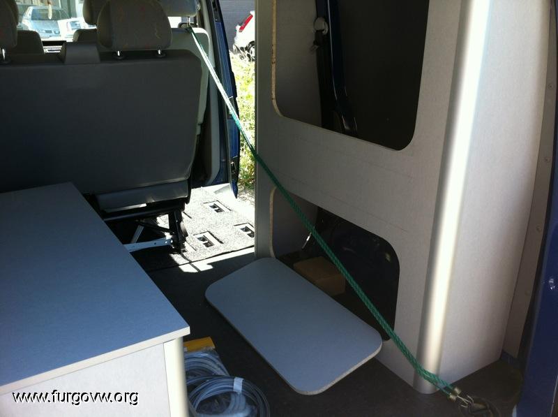

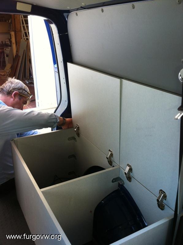

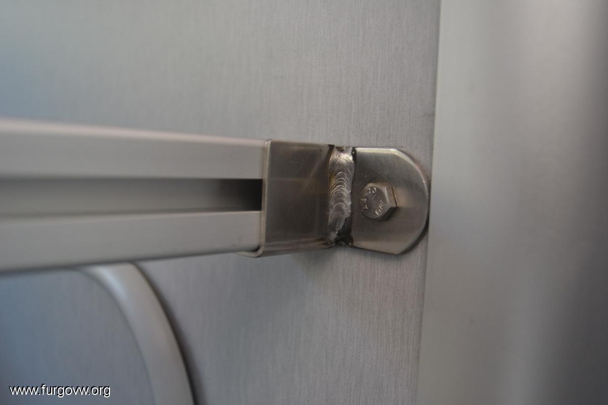

Hola furgoneteros y furgoneteras, queríamos presentar nuestro diseño para la estructura de la cama; hemos optado por baúl l+ armario alto, con perfiles de aluminio para las planchas de la cama, junto con sus soportes de acero inox diseñados por nosotros y fabricados a medida, donde van anclados estos, por detrás del armario van unos listones de madera maciza para reforzar la estructura y adquirir una mayor resistencia de carga. La madera elegida es aglomerado forrado de melamina de color gris plata. Las esquineras del armario son perfiles en ángulo de aluminio, tanto los perfiles del armario como los de la cama están adquiridos en Camperteck, y alguna otra cosilla como los pasapelos para rematar juntas y las gomas que van por fuera y por dentro de las puertas, todo esto lo hemos visto en más sitios pero por si facilita las cosas aquí lo dejo. Se podrían comentar mas así que si alguien tiene alguna duda que pregunte un saludo!

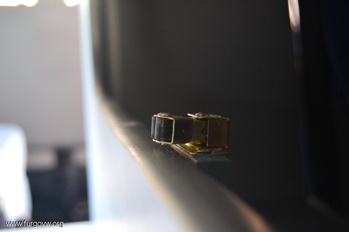

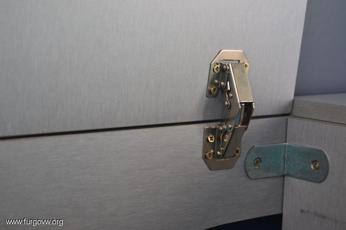

un preguntilla, las bisagras de la foto, ¿son de tipo altillos? a ver si me explico, que puedes abrir aun teniendo la tapa ajustada al lateral..
¿donde las has comprado? estoy buscando algo como eso.

Aupi Vidda, las visagras estan compradas en Leroy Merlin, se llaman tipo cangrejo y son el tamaño mediano o grande. Son las que suelen utilizarse en las camperizaciones profesionales y son bastante fuertes. Un saludo

Donde puedo comprar las barras esas de aluminio?
Aupi Jagoba, las barras estan compradas en Campertek, las puedes pillar por su pagina web, estan en Bizkaia (leioa).

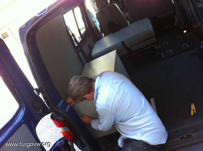

Tengo el mismo modelo kombi, y estoy mirando opciones. Mi idea era montar dos baúles, y que en medio quedara la plancha de quita y pon. Pero viendo esto, me estoy planteando poner armario en uno de los lados. Seguramente haría los baules algo más pequeños, pero la idea es básicamente la tuya. Por cierto, no van anclados al suelo de la furgo, verdad? Cuánto te has gastado en material?? Porqué aparte de caladora y destornillador, poca cosa más hace falta, no??
c4mper
Gran trabajo. Así, visto sin más, parece muy fácil... y llevo tiempo mirando todos vuestros bricos pero soy un tanto torpe y no me acabo de animar e intentarlo.
Por cierto, una cuestión: mi furgo es la kombi (toda acristalada), ¿podría instalar un armario alto tapando así el cristal de uno de los fondos?, ¿sería ilegal llevarla así de alta en una kombi?
Un saludo e insisto: ¡gran trabajo!, ¡te va muy guapa!
pakete
Felicidades, creo que la idea e hacer el arcón hasta arriba es estupenda, aparte te a quedado de lujo, creo que me voy a decidir por seguir tus pasos y voy a comenzar a realizar este brico. .ereselmejor
¿Por casualidad sacaste planos de las medidas que has utilizado?, si es así me encantaría poder saber mas o menos las medidas para comprar el tablero y saber cuantos metros se llevan las esquineras de aluminio.

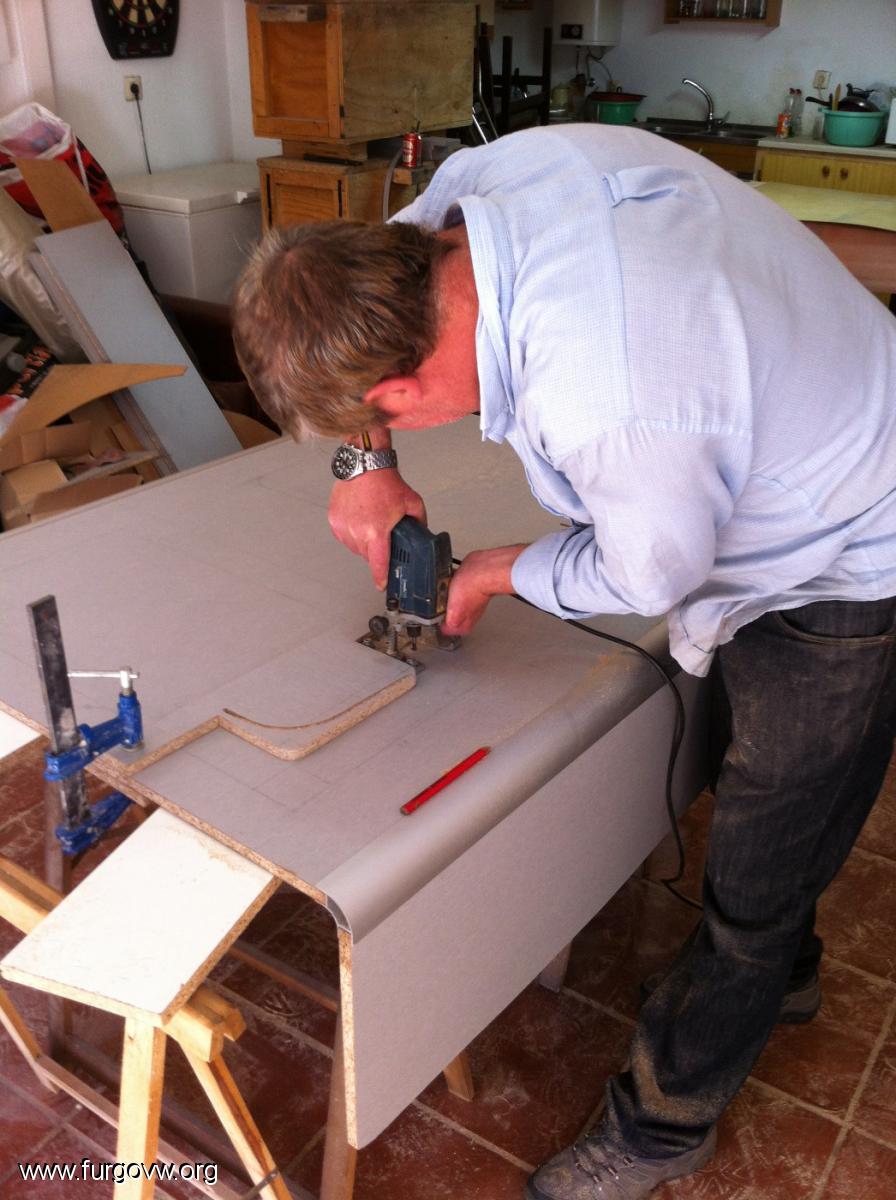

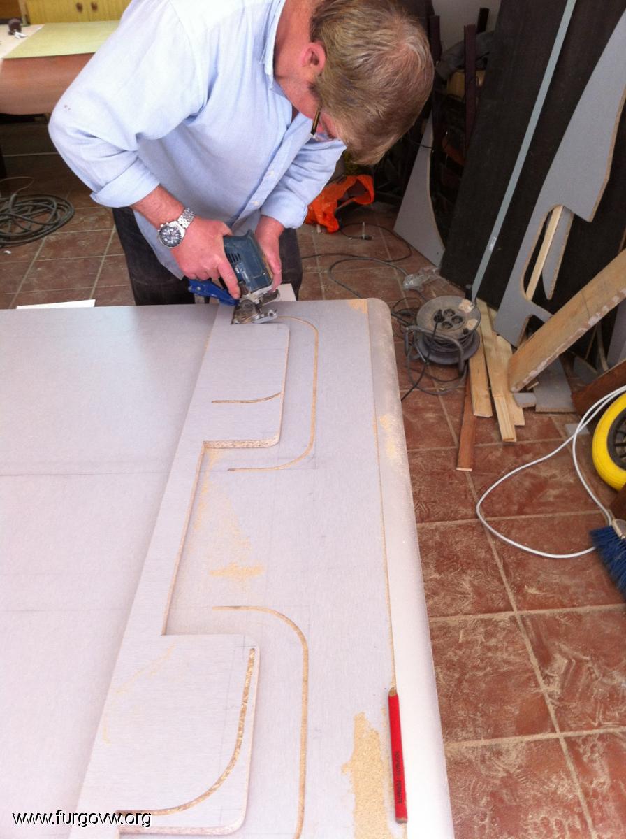

Una consulta, a ver si me la puedes contestar rapido...veo que estas haciendo las puertas con una fresadora...solo para marcar o las cortaste con la fresadora a suma de pasadas?
Gracias.
