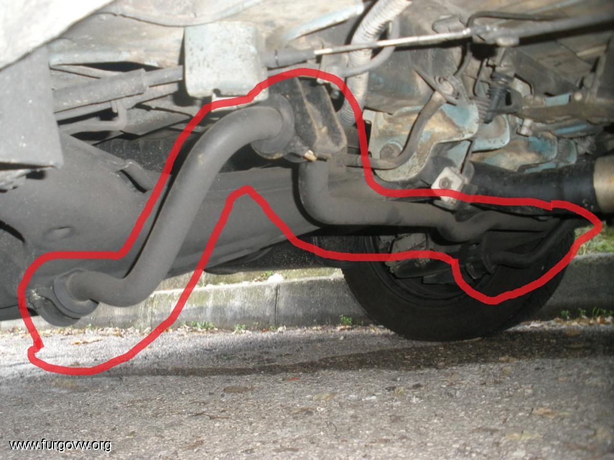

barra estabilizadora es una barra de acero de unos 25-35  mm de diámetro en forma de   Π   que va en la parte inferior del tren delantero y/o trasero sujeta al chasis por dos silentbloks que permiten su basculación, ambos extremos están fijados a los trapecios, de manera que si la rueda de un lado reduce su distancia a la carrocería, la rueda del lado opuesto también lo reduce, esto mejora el balanceo en las curvas y estabiliza la carrocería al circular con viento lateral.
CIMA
Como una imagen vale mas que mil palabras y con permiso de abra aquí ves la estabilizadora trasera de una T4
Como te dice Alcasa la función de la estabilizadora es la de evitar los balanceos excesivos de la carrocería en las curvas, y se nota, léete el hilo que te ha linkado teankmil y saldrás de dudas.
